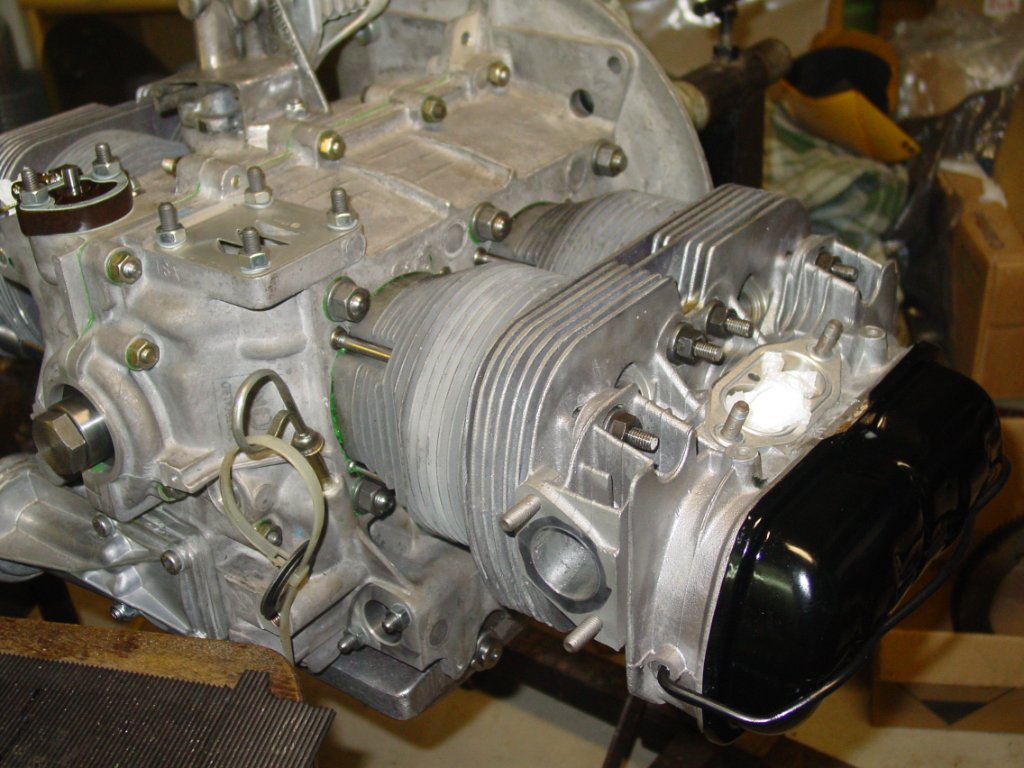

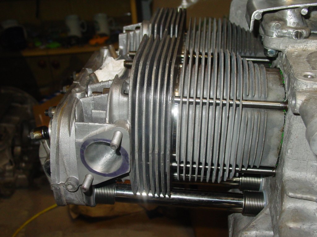

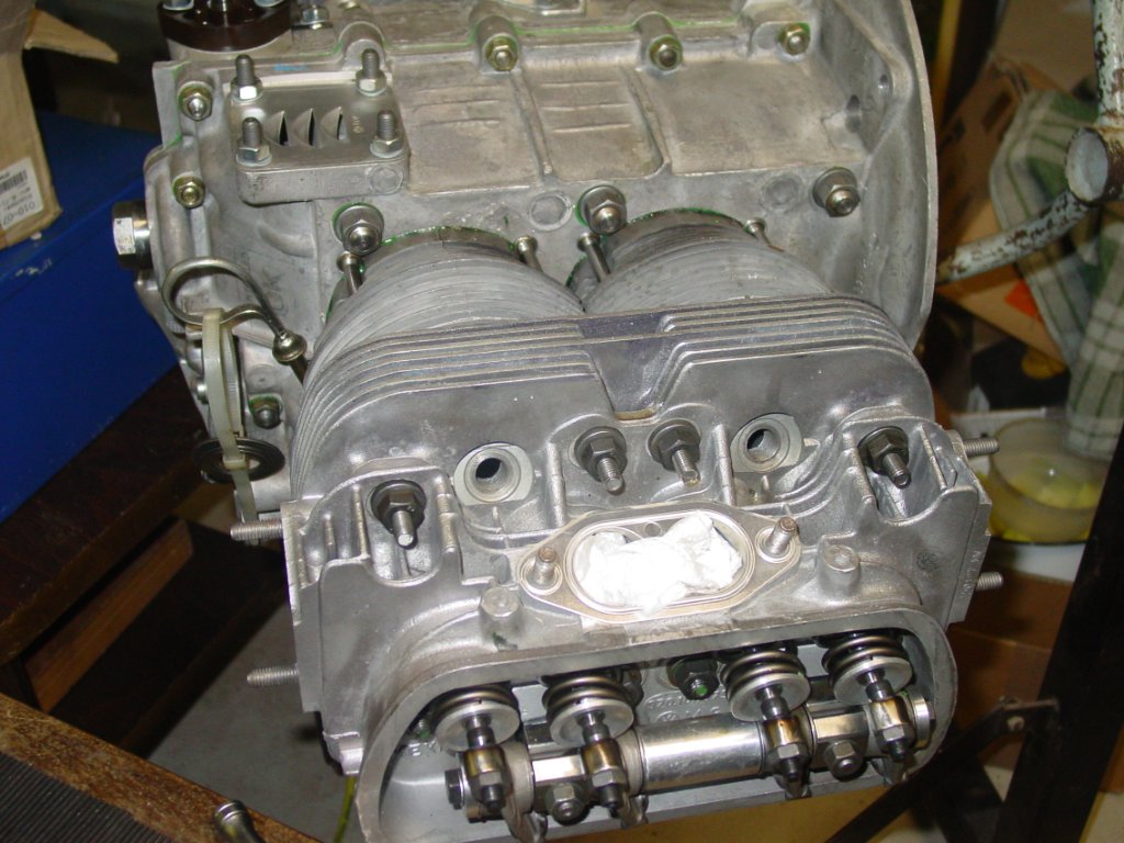

Die 070er/CT-Köpfe haben lediglich eine Kühlrippe unten weniger als die üblichen Typ1-2-3-Serienköpfe. Für eine vernünftige Brennraumform bei erhöhter Verdichtung und vergrößerter Bohrung sollten die Köpfe eh tiefer gestochen werden, wofür etliche Tuner bei den Typ1-2-3-Köpfen die untere Kühlrippe ganz oder teilweise abfräsen. Das ist bei den 070ern nicht notwendig. Anbei ein Bild 2mm tiefer gestochener 070er auf 90er Nikasil-Zylindern. Da ist der Abstand der Kühlrippen schön zu sehen.
Die 070er haben Aufnahmen für 35,6/32mm Ventile und Langgewinde-Zündkerzen, einen hervorragenden (Druck-)Guß, sehr gut geformte und recht glatte Kanäle und ausgezeichnete durchgängige Verrippung, was bei anderen Köpfen erst in mühseliger Kleinarbeit hergestellt werden muß. Als einziges Manko könnte man die 9mm-Auslassventilschäfte sehen, die aber die Verwendung natriumgefüllter Ventile ermöglichen.
Bei den üblichen 90er/90,5er/92er Zylindern ist noch Fleisch um die Zylinderaufnahme, 94er habe ich noch nicht probiert.
