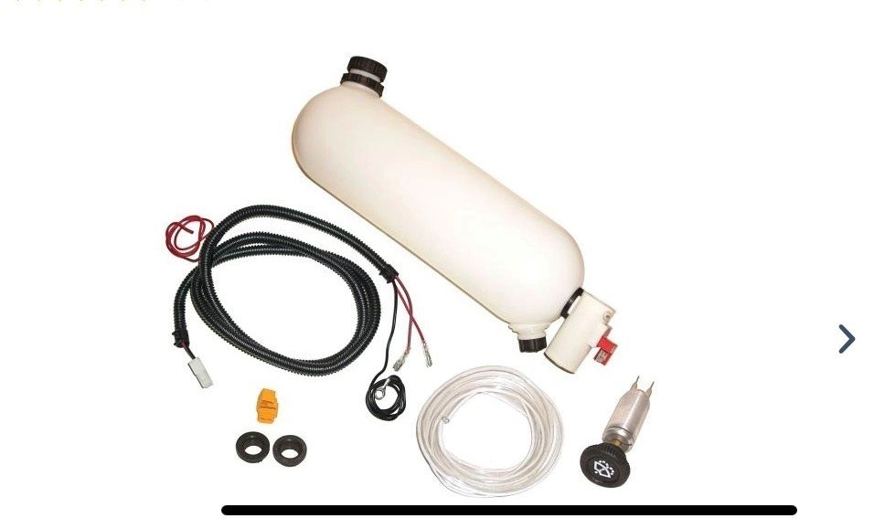

Für den 1302 wäre so ein Set hier passend.
Ich möchte das Armaturenbrett allerdings nicht für den Schalter perforieren, dachte eher an eine unauffällige Montage mit einem Minischalter. Schade eigentlich um das originale Ensemble, aber ich vertraue der neuen Lenkstockarmatur aus einer Nachfertigung bezüglich der Dichtigkeit dieser phantastischen Hebelbetätigung nicht. Ich möchte hier auf keinen Fall Bauteile mit Wasser fluten.

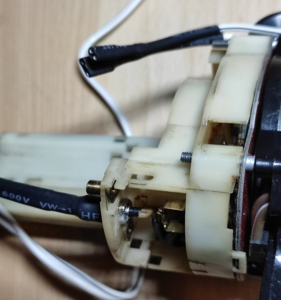

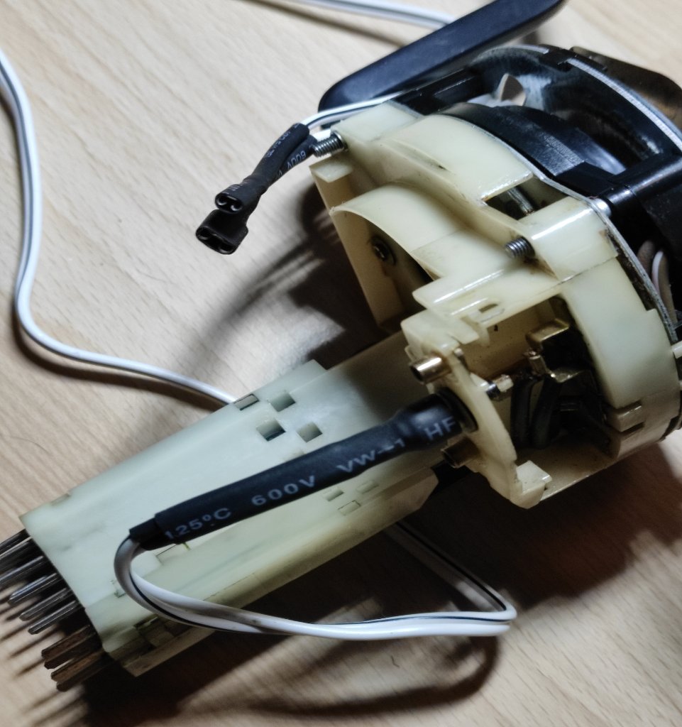

Beitrag von Dale_Jr. »
Bilder
Wirklich neues ist jetzt nicht zu sehen.
Ich habe ein altes Lautsprecherkabel dafür genommen. So ein dünnes mit kleinen Kabelschuhen.
Vorher passenden Schrumpfschlauch auf jede Ader und einen der darüber geht auffädeln.
Beide Adern verlöten, danach schrumpfen fertig.
Beim Schalter darauf achten das er so sitzt, das er nicht schon kontaktet bevor man den Hebel zieht.
Eventuell dann den Pin oder die Gegenseite bisschen kürzen. Das geht zu einem gewissen Maß.
TIPP: Das Mütterchen mit Nagellack oder Kleber sichern. (aber nicht den PIN)
