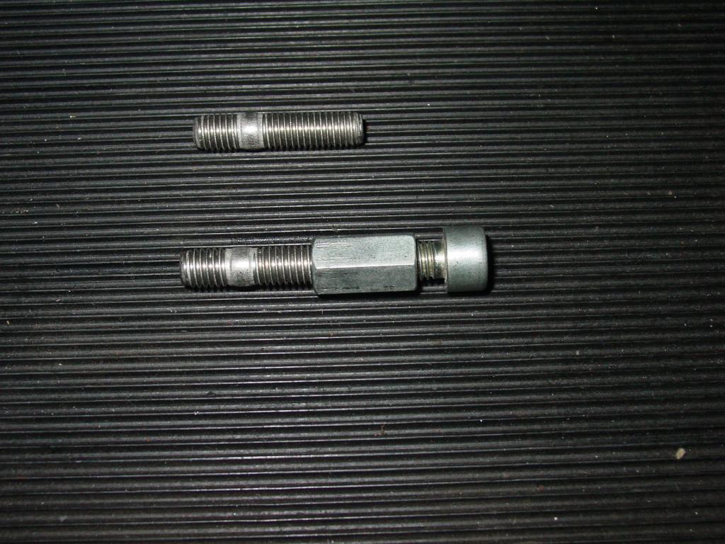

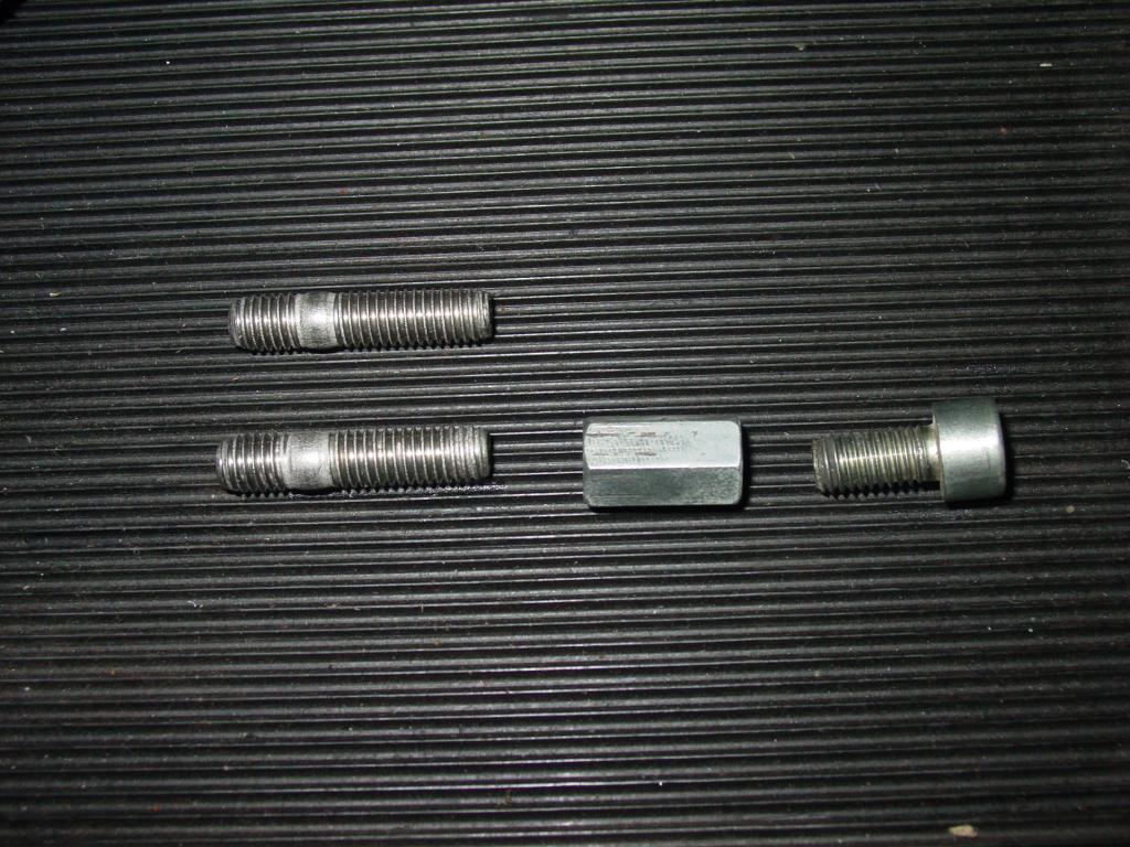

Tipp 3: Stehbolzen eindrehen
Dafür gibt es ein ganz simples, günstiges, aber sehr gutes Werkzeug: Eine Langmutter mit einer dazu passenden Schraube. Dabei ist es egal, welchen Kopf oder Antrieb diese Schraube hat. Und egal ist auch, wie lang der einzudrehende Bolzen ist, kurz für den Verteiler oder Zylinderstehbolzen.
Die Schraube wird einfach bis etwa Mitte der Langmutter eingedreht, die Kombi dann auf das freie Ende des einzudrehenden Stehbolzens geschraubt und der Stehbolzen lässt sich ohne große Anstrengung mit dem passenden Werkzeug an seinem Bestimmungsort anbringen. Kurze Rückdrehung, und das Werkzeug kann abgenommen werden.
Der Vorteil dieses Werkzeugs gegenüber allen am Markt erhältlichen "Stehbolzenausdrehern" ist, dass die Last beim Einschrauben nicht über das Gewinde, sondern über die Stirnseite des einzudrehenden Bolzens übertragen wird. Eine Beschädigung des Gewindes ist somit ausgeschlossen.
Bauteile: Zusammen: Und eindrehen: Fertig:
