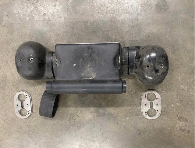

Hallo, ich habe diese Anlage erstanden.
Es fehlt ein Verbindungsgummi vom Luftfilterkasten zur Ansaugglocke.
Kemnt jemand den Hersteller der Anlage (steht nix drauf, ist aber zu professionell für selbst laminiert) bzw. einen Tipp, wo ich die Gummis herbekomme?

Einfach den Umfang mit einer Schnurr ermitteln und dann passenden runden Turboschlauch kaufen!
Ich habe hier so eine Anlage liegen und da ist das so gemacht!
Glücklicherweise gibts die ja mittlerweile auch in Schwarz!

Super, danke für euer Input.
Re: Zentralluftfilter Typ4 - suche Verbindungsgummis
Kleiner Tipp es passen 120mm Schläuche -
meine aktuellen sind aus Silikon.
Wenn es ein Original MSS ist, sind Etiketten einlaminiert.
Der Deckel ist eigentlich vom Typ 1, die Dosen Typ4.
Es sieht stark nach einer Kopie aus.

Hallo Markus,
Es sind keine Etiketten einlaminiert, aber ich denke, für eine Kopie ist es extrem professionell. Ich bin leider noch nicht zum Vermessen gekommen.
Ich habe bedenken, dass ich mit der ZLFA nicht an meiner Kurbelgehäuseentlüftung vorbei komme, an der auch die Zündspule sowie das TSZH-Steuergerät hängt. Ist das sehr knapp da hinten?
