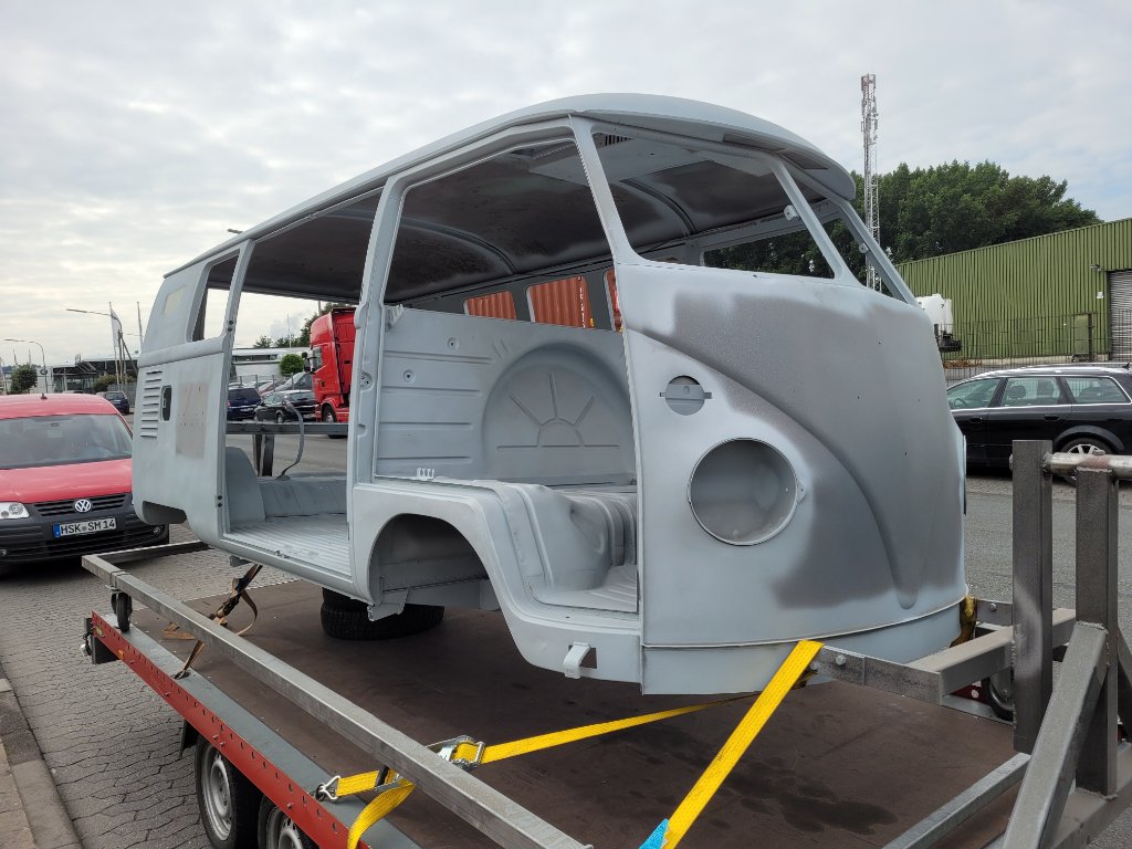

Ich wollte als Alternative auch mal eine Flammspritzverzinkung einwerfen. Das habe ich letztes Jahr bei meinem T1 machen lassen und bisher sehr zufrieden. Die Beschichtung ist sehr kratzfest. Die Behandlung von Hohlräumen ist allerdings nur durch "offen legen" möglich,dafür ist die ganze Geschichte deutlich günstiger.
Andy

Flammspritzverzinken ist wie "lackieren". Das Zink wird gespritzt per Plasma Zerstäubung.
Was man sieht, wird beschichtet. was man nicht sieht, bleibt unbeschichtet. Also keine Beschichtung von Hohlräumen.
Es kann nach wie vor easy von innen durchrosten und weiterrosten. Unbemerkt.
Ausserdem ist es sehr speziell auf Flammspritz Zink zu lackieren. Wer hier den falschen Haftgrund wählt, hat verschissen... und das wortwörtlich. Das Zink muss angesäuert und mit Phosphat aktiviert werden.
Wem das wurscht ist, macht's dann zweimal...

Dafür gibt es ja dann die Hohlraumkonservierung. Ich denke jede Variante hat Vor- und Nachteile. Durchrosten wirds in keinem der beiden Fälle.
Wie gesagt, war nur eine günstigere Alternative zum Tauchbad für den TE 😉
