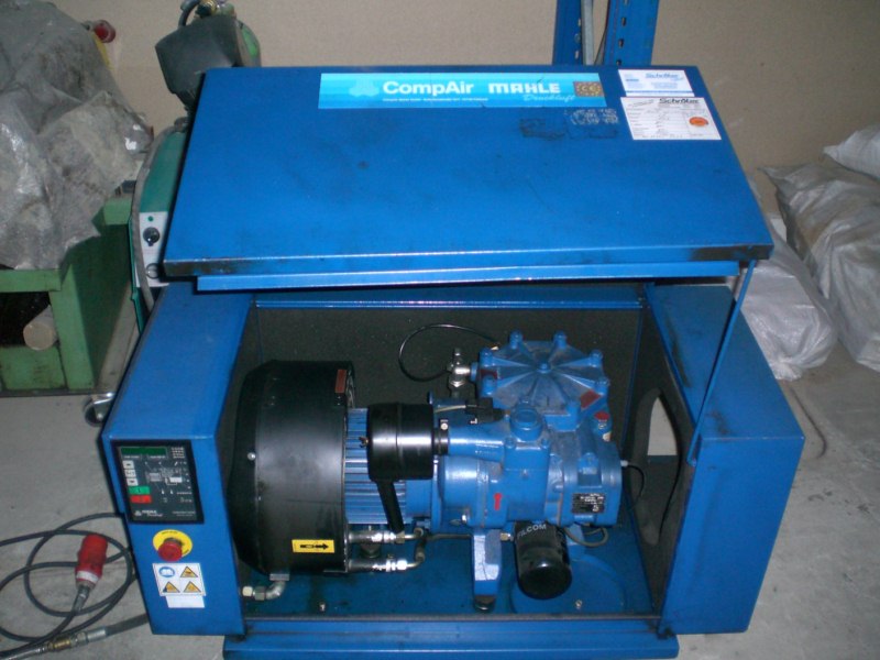

Ich habe mir erst mal zu Weihachten einen 7,5 KW Mahle Schraubenkompressor Geschenkt...
ist zwar für ´ne Hobbywerkstatt ein wenig übertrieben aber dafür hab ich dann wegen dem hohen FörderVolumen etwas reserven (auch mal zum Sand-strahlen, Lackieren...)
Als Tank habe ich 2 x 150l Behälter in planung, die ich dann auf dem Dachboden verstecken werde...

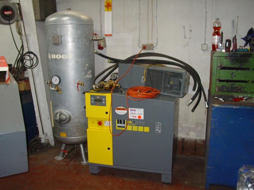

Oder gleich richtig:
Schneider Schraube mit 4 kW Anschlußleistung, Kältetrockner und 350l-Kessel.
Stammt aus einer Werkstattinsolvenz, neu richtig teuer...

Re: Kompressor, welcher der richtige bzw ausreichende?!
Ein Schraubenkompressor benötigt eine Betriebstemperatur von 75-85 °C damit die Luftfeuchtigkeit aus dem Verdichteröl transportiert werden kann.
Dies wird nur durch eine regelmäßigen Laufzeit von > 15 Minuten am Stück erreicht.
Wenn so viel Druckluft nicht benötigt wird kann auch die Nachlaufzeit künstlich verlängert werden.
Sonst benötigt ein Schraubenkompressor einen 1/4 Jährigen Ölwechsel. Damit sich nicht zuviel > Kondensat im Öl sammelt und sich Korrosion an der Verdichterstufe bildet.
Der Kältetrockner funktioniert wie ein Kühlschrank und benötigt eine Vorlaufzeit von mehreren Stunden.
