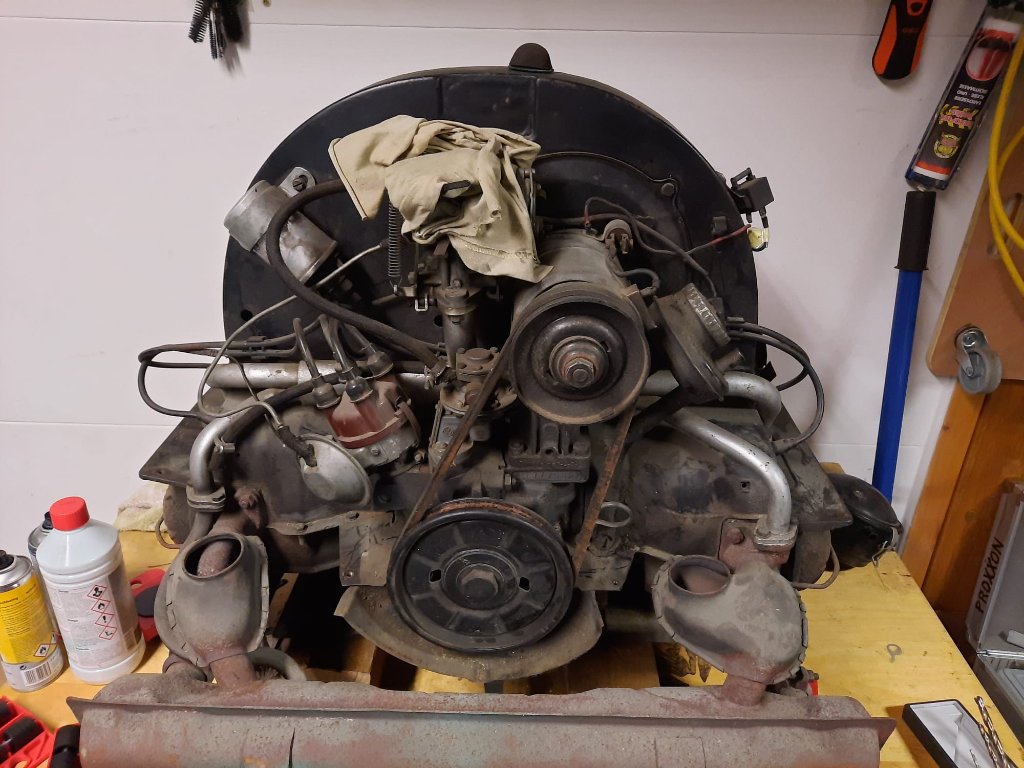

- Auszutauschender Motor, LIMA-Regler unter Rückbank
- WhatsApp Bild 2022-11-22 um 20.07.09.jpg (139.15 KiB) 2480 mal betrachtet

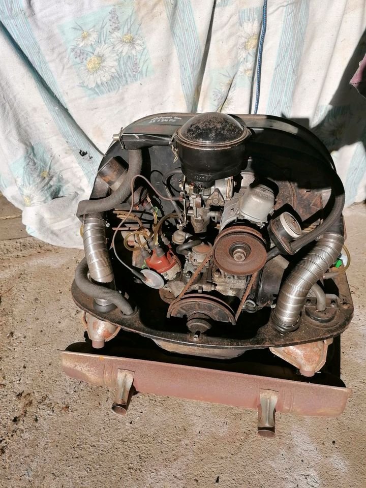

- Geplanter Motor, Regler auf LIMA
- Neuer Motor.jpeg (175.4 KiB) 2480 mal betrachtet

Zunächst denke ich ,daß die Heizung am oberen Motor nie funktioniert hat, da zu den 'modernen' Wärmetauschern ein runder Gebäsekasten für die alte Klappenheizung verbaut wurde,warum auch immer ?!?. Und kann es sein, daß der Käfer auch auf 12V umgebaut wurde und es im oberen Bild eine 12V Lima ist ? Im unteren Bild sieht es aber nach 6V Lima aus, passend zu Bj.64. Dann würde ich Limafuß+Lima tauschen und die Verkabelung übernehmen, falls die vermutlich ebenfalls umgebaute Elektrik vernünftig ist. Und natürlich dann auch die Heizspirale am Vergaser und die Zündspule tauschen.
Luftgekühlten Gruß, BugMike

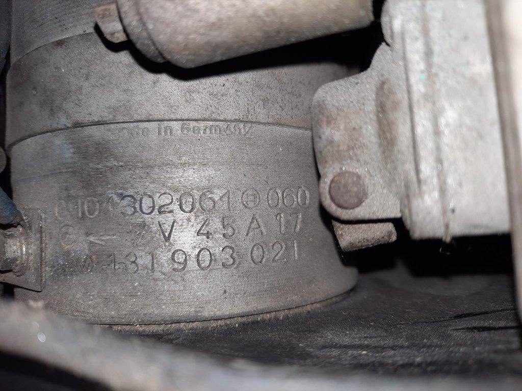

Hallo und vielen Dank für Deine Infos. Ich habe nachgesehen, es ist eine LIMA mit 7V und 45 Amp. und die Verbraucher haben auch alle 6V. Wenn ich das richtig verstehe könnte ich dann also diese LIMA einbauen und dabei LIMA-Fuß und Elektrik übernehmen?

- WhatsApp Bild 2022-11-23 um 19.52.11.jpg (157.69 KiB) 2434 mal betrachtet
Re: Motortausch: LIMA-Regler auf Lima / unter Rückbank???
wenn beide Limas 6V sind,braucht der Fuß nicht getauscht werden. Die 12V Lima hätte einen größeren Durchmesser. Prinzipiell sollte alles passen,der Teufel kann aber im Detail stecken, zumal an dem Käfer anscheinden schon viel gebastelt wurde, wenn ich mir den Mix an Teilen anschaue.
Viel Erfolg, BugMike
