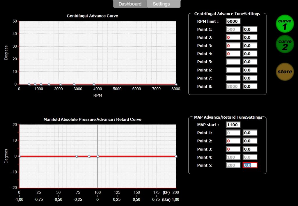

ich verstehe dich nicht so recht! Du willst wissen, wie du die originale Zündkurve in den 123 schreibst?
Ich weiß nicht, was der originale 009er macht, aber wenn dein obiges Bild der originale Verteiler ist, dann hast du ja Anhaltspunkte.
Die Fliehkraftverstellung geht nach Drehzahl, ist also die obere Linie (oder viel mehr die oberen Punkte.
Du Blitzt auch nicht auf 0 Grad ab, wenn du in alle 8 Punkte 1000-8000 u/min und überall 10 Grad schreibst, dann solltest du beim Abblitzen auch 10 Grad haben, denn genau das soll er ja machen und das auch bei jeder Drehzahl.
So nun kannst du die Punkte so wählen, das eine schöne Kurve entsteht, mit den Eckdaten aus deiner Tabelle, also von 6 grad bis 25 grad bei 3800 U/min, plus die 7,5 grad, die beim originalen statisch eingestellt sind. Denn der Fliekraftregler packt das oben drauf.
Die untere Linie oder Kurve ist die Unterdruckverstellung, wenn du die nicht programmierst, ist es wie mit abgezogener Unterdruckleitung. Hier musst du aus der Mitte dich vorarbeiten, also vom Punkt 0. Unterdruck ist der Minusbereich, also bei maximalen 267mbar (-0,26 bar) nochmal 10 Grad mehr Fühzündung. Die Kurve ist von der Mitte aus ansteigend. Nicht verwirren lassen, sie ist entgegengesetzt der oberen Kurve.
Und immer schön reindenken ;) viel Spaß

Stehen in der 123 usb Anleitung die man bei Limora runterladen kann nicht auch Käfer Beispielkurven? Also wie man eine original oder 009 Kurve da rein bekommt. Meine ich in Erinnerung zu haben.
Schnabelbus
Beiträge: 21
Registriert: So 12. Jun 2022, 12:12
Transporter: T1
Re: 123 Tune+ Zündkurven Sammlung
Beitrag von Schnabelbus »
Anhand dieses Beispiels sollte es möglich sein, die Bedienungsanleitung nachzuvollziehen.
Weil du einen Serienverteiler simulierst, bleibt der Zündzeitpunkt so, wie es für deinen Motor vorgeschrieben ist.
Ich wünsche viel Erfolg.
Ciao, Johannes

Und: Werde bloß nicht übermütig und versuch die Maximalwerte auszureizen. wegen max. 2km/h in der Spitze würde ich nichts riskieren.
Sicherheitshalber überall mit 2 Grad weniger beginnen:
Unterdruck 8 Grad, 1500/7, 3800/21,5
