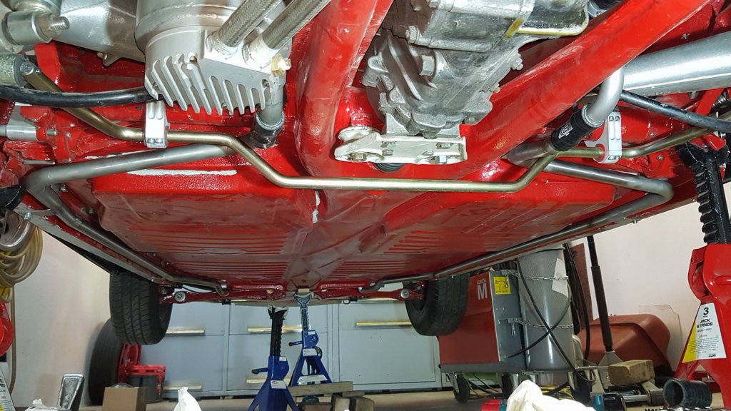

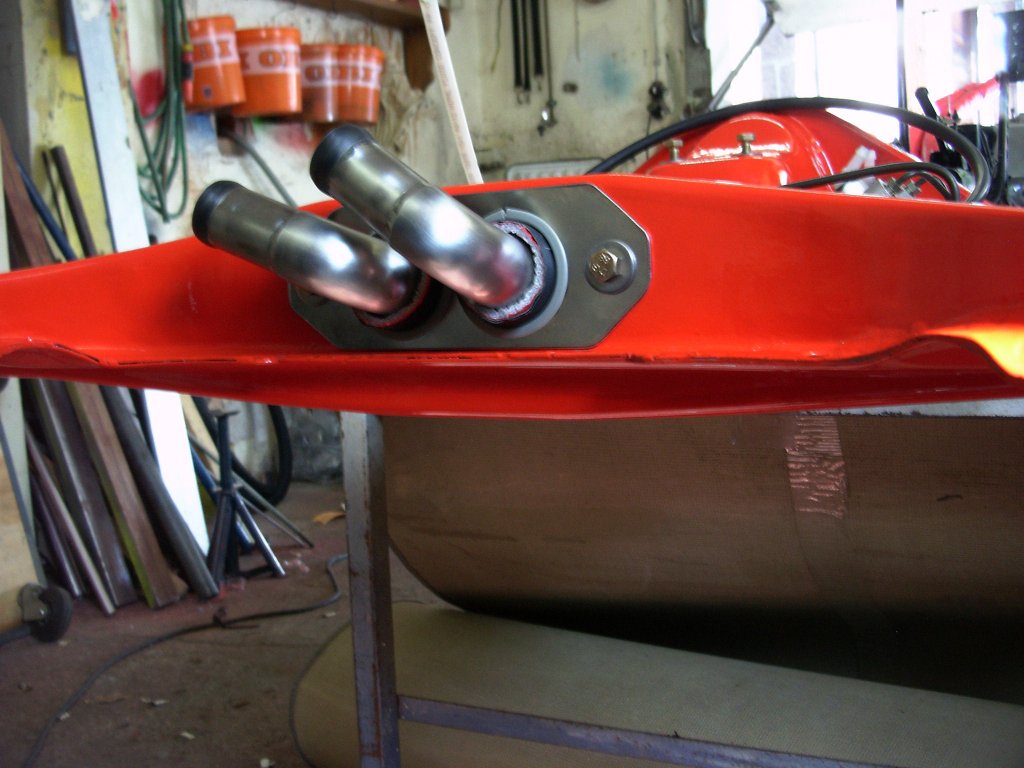

Bei mir schaut das so aus.
- 356.JPG (179.83 KiB) 8100 mal betrachtet
- 377.JPG (144.26 KiB) 8100 mal betrachtet

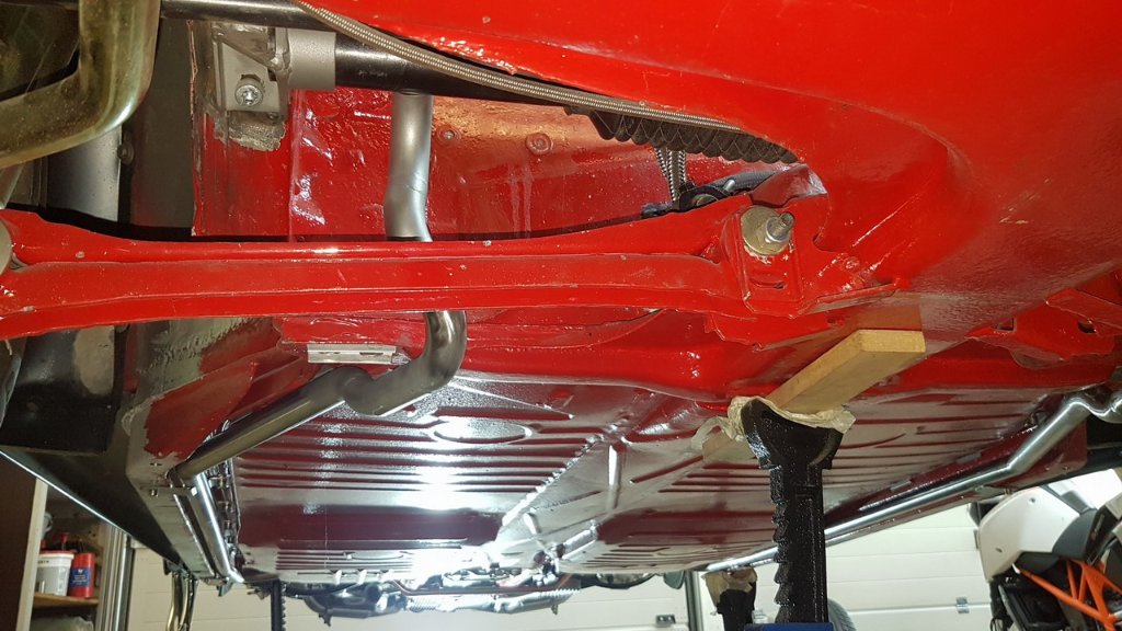

- Schrauberandy
- Beiträge: 501
- Käfer: Typ 11 mit WBX 3,2
- Fahrzeug: Bimota DB2 SR
- Fahrzeug: KTM 690 SMCr
- Wohnort: besigheim
Re: Wasserrohrverlegung

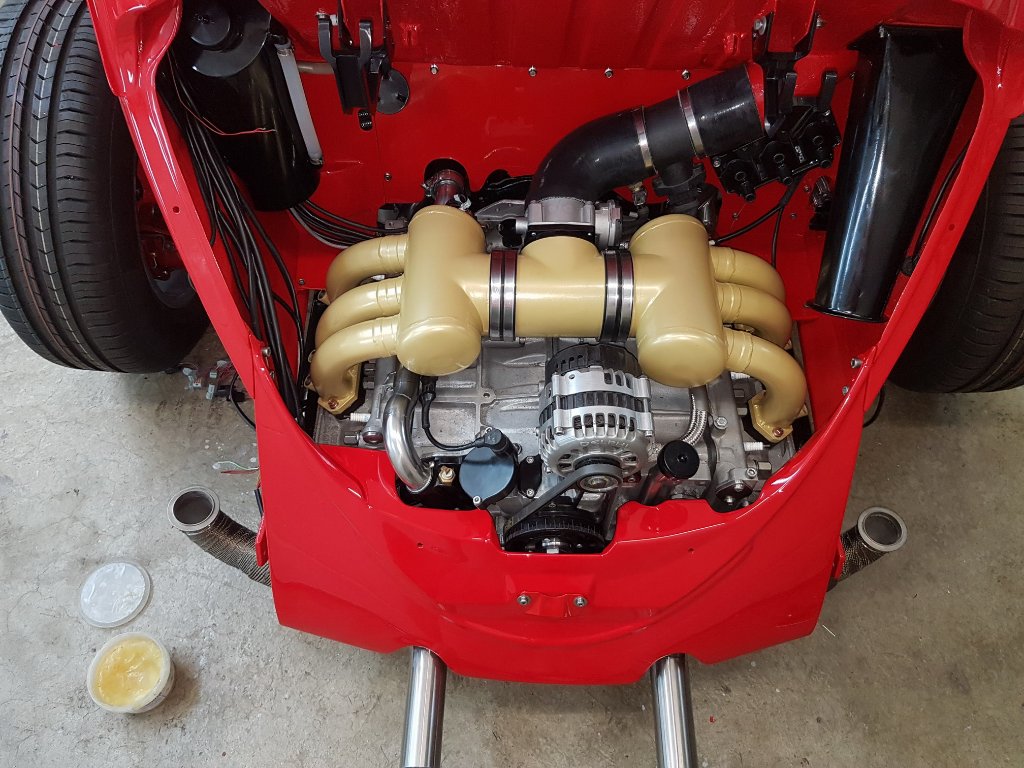

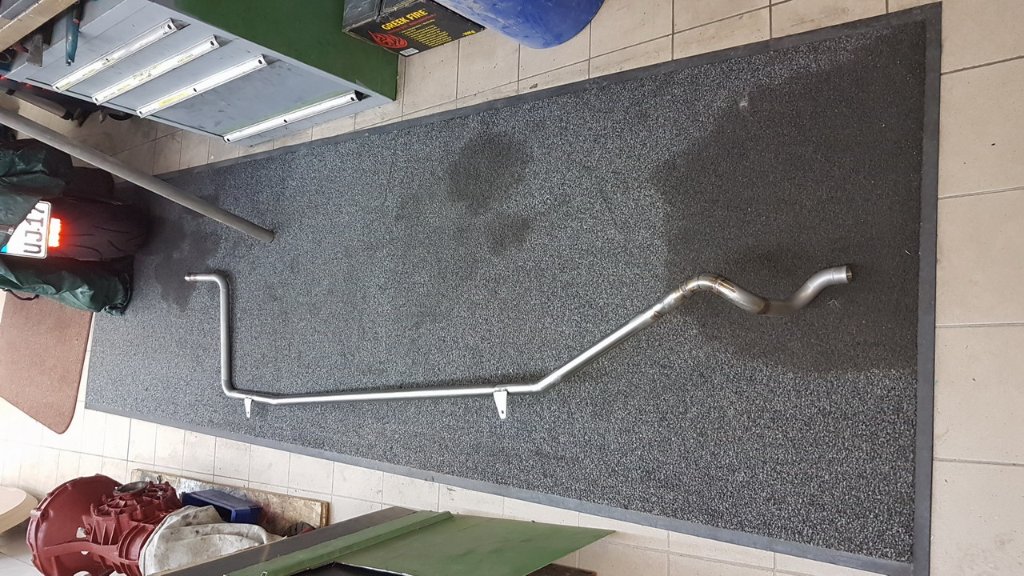

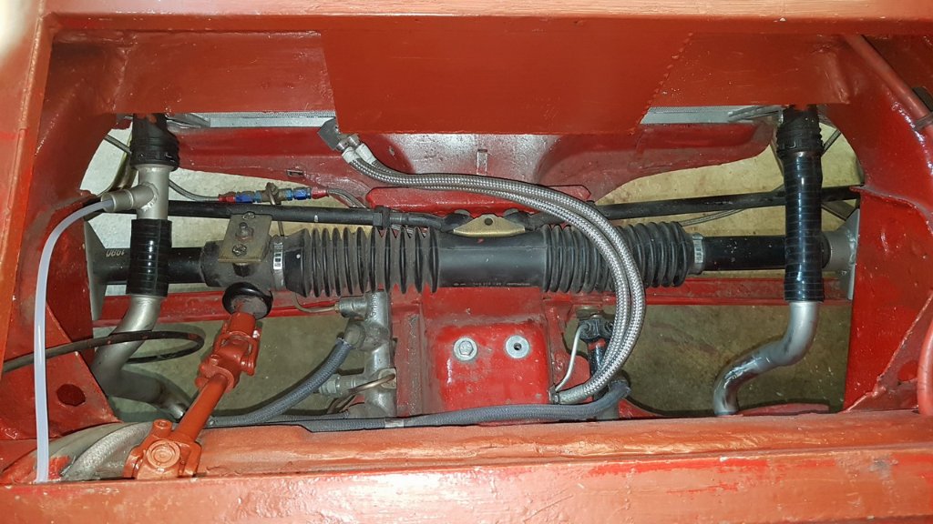

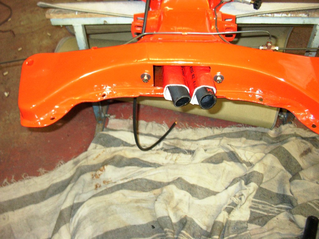

Ist bei mir etwas aufwändiger durch die zwei Kühler und die zwei elektrischen Pumpen weil vom Frontkühler der Rücklauf den Trockensumpf Behälter umspült
Durch den Tunnel hab ich auch vor gehabt das hätte die Rohr oder <Schlauch Verlegung zum Frontkühler schwierig gemacht
An den Schwellen bietet sich an durch die Verstärkungen ähnlich wie beim Cabrio sind dir Rohre geschützt
Funktioniert aber
Funktioniert aber
