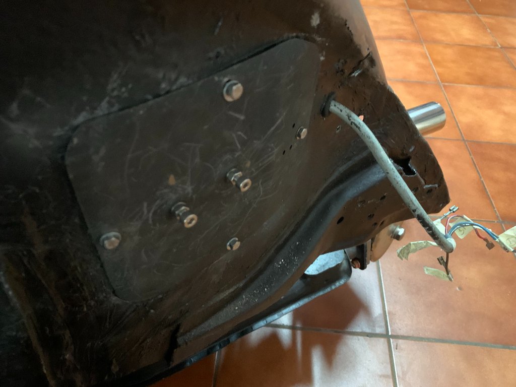

Re: Wartungsklappen Doppelvergaser
Meine Lösung entspricht im Grunde der von käptnkörg:
Gewünschte Öffnungen angezeichnet, rausgeflext und die rausgeschnittenen Bleche als Vorgabe für neue Bleche (mit ringsum ca. 1,5 cm Überstand) genutzt. Neue Bleche mit Schraubstock und Hammer angepasst. Rausgeflexte und neue Bleche passend zusammengeschraubt. Löcher in die Überstände der neuen Bleche reingebohrt und Nietmuttern in die Innenkotflügel eingepresst. Mit Inneninbus- oder Sechskantschrauben befestigt. Die Bleche setze ich nach Ausbau wieder mit abtupfbarer Scheibendichtung ein, die gut dichtet, elastisch bleibt und leichter zu entfernen ist als beispielsweise Sikaflex. Die beiden mittleren Schrauben dienen nur zum Rein-/Rausheben.
Gruß Eugen
Gruß Eugen
Werde jetzt zuerst mal die Kunststoffversion verwenden. Die Bleche werde ich so heraustrennen das ich sie später in der Art wie bei Eugen oder käptnkörg verwenden kann.
