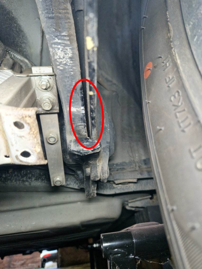

Ich habe auch eine Frage zur Montage der Flop Stops bei meinem tiefergelegten Karmann.
Ich habe die bekannten von bug-world.de und die bekomme ich nicht ansatzweise hinter das Schwert geschoben, weder auf der Fahrer- noch Beifahrerseite, da ist bei mir der Spalt jeweils zu schmal.
Die Schenkel dieser Flop Stops sind auf beiden Seiten gleich stark/dick und ich müsste bei dem hinteren Schenkel extrem viel Material abnehmen, damit der hinter das Schwert passt. Somit würden dann auch die Madenschrauben für die Befestigung des Stops auf der hinteren Seite wegfallen und nur noch die von der vorderen vorhanden sein.
Das fände ich eine etwas extreme Anpassung oder mache ich da einen Fehler?
Hier zwei Bilder, einmal aus- und einmal eingefedert:

Ich würde mal behaupten: die Drehstab Gummilager haben's hinter sich...

Ah ok, danke!
Das Schwert ist tatsächlich eines der wenigen Teile wo ich noch nicht dran war, da stammt die Tieferlegung noch vom Vorbesitzer.
Dann werde ich die Gummilager bei Gelegenheit mal wechseln, um die Flop Stops zu montieren. Probleme hatte ich bis dato nicht feststellen können.

Hallo -Rucki-,
konntest du das Problem durch neue Gummis lösen?
Ich kann bei meinem die Flop-Stops auf der rechten Seite ebenfalls nicht zwischen schieben. Links passt es ganz spack. Sowohl innere und äußere Gummis sind neu.
