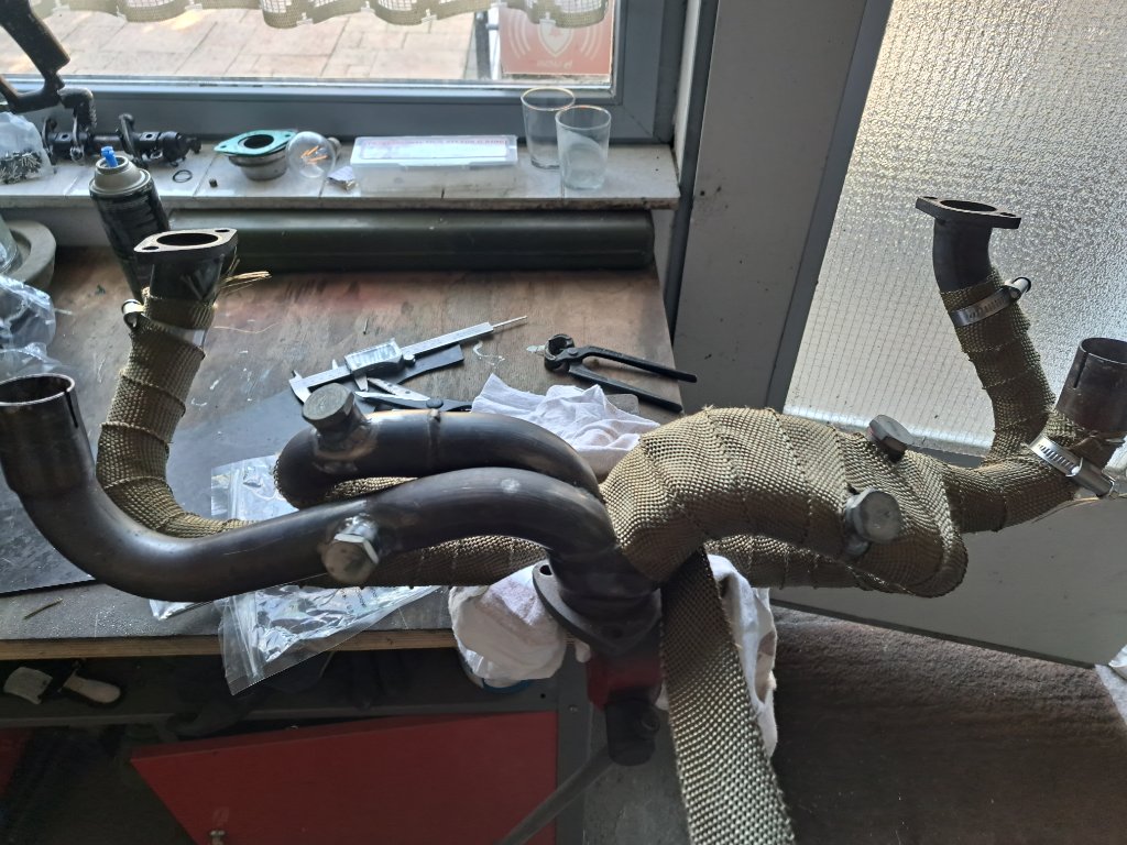

[attachment=0]20221005_133020.jpg[/attachment]
Moin
Wollte mal kurz zeigen, wie ich jetzt jeden einzelnen Vergaser sauber, mittels fest verbauter Lambdaanzeige einstellen kann.
Einfach in jedes Rohr ein M18 Gewinde verschweißt und fertig.
Klappt wunderbar.

Das macht man sich nur schnell verrückt. Ich habe das vor vielen Jahren mal mit einer Zweivergaseranlage und einem LM2 Ding das zwei Sonden gleichzeitig kann gemacht.
Beiträge: 16926
Re: Lambda Messung
Das macht auch wunderbar jede Lambdasonde kaputt wenn sie nach unten hängend im Auspuff "sauber verschweisst ist"! ;-)

Poloeins hat geschrieben: ↑Do 13. Okt 2022, 06:02 Das macht auch wunderbar jede Lambdasonde kaputt wenn sie nach unten hängend im Auspuff "sauber verschweisst ist"! ;-)
Ich geh mal davon aus, dass da mit nur einer Sonde gearbeitet wird und die nach dem abstimmen in den Sammler kommt.

Stimmt, wurde nur zum Einstellen benutzt. Sonst sind die Löcher zu. Habe ja nur eine Sonde.
Zur Gesamtmessung ist noch ein Loch an einem Auspufftopf.
Super Sache. Erste Probefahrt alles gut.
Dann abmagern im unteren Drehzahlbereich, wenn Drosselklappe fast zu.
Undichtigkeit an einem Saugrohr. Werde die Dichtung zusätzlich mit Curil einsetzen. Dann sollte Ruhe sein.
