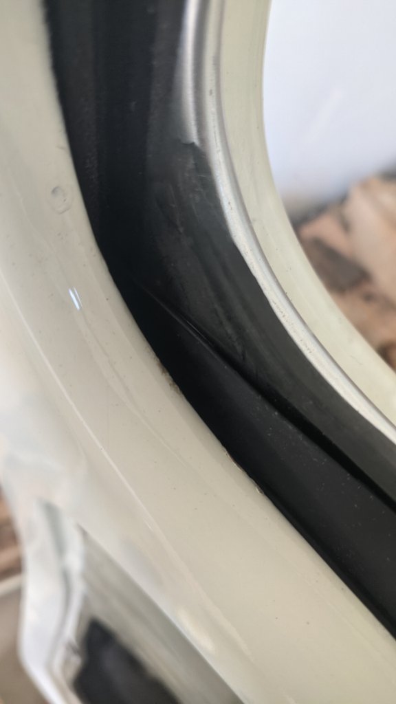

ich wollte gerade die Dreiecksfenster bei meinem Dickholmer wechseln und im Zuge dessen auch die fehlende innere Fensterdichtung nachrüsten.
Dabei bin ich nun an einem Standpunkt, dass ich einfach nimmer weiß was nun korrekt ist.
Angeblich habe ich einen Käfer mit BJ 58 demnach Türen bis BJ64.
Der Gummi den ich für die innere Montage erhalten habe sieht wie folgt aus:
https://www.pps-shop.at/de/kaefer/dicht ... 4?c=171088
Nur der Türrahmen wird ja zum Ende hin Rund, d.h. wie montiert man da die Dichtung? Oder gehört diese sowieso sweit gekürzt ?
Oder ist es die falsche, oder ist an meinem Auto die falsche Tür?
Danke für die Hilfe!

Das ist richtig, die innere Dichtung ist bis 64 gerade und erst bei den späteren Türen gebogen (Bild von thesamba, submitter: Navydave73

Danke für die Rückmeldung. D.h. wie im angefügten Bild ist das korrekt???
Kommt mir so komisch vor.

ja, ist korrekt so.
Im Gegensatz zur äußeren Dichtung hat sie ja keine wirklich dichtende Funktion...

danke für eure Rückmeldungen. Hätte nicht gedacht das es so passen könnte da es ja wirklich "komisch" und falsch aussieht.
