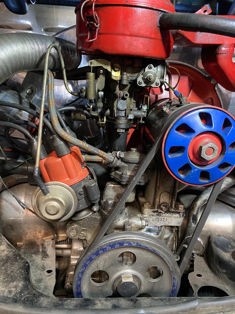

Moin zusammen,
habe nun mit meinem neuen Alten 71er, einige kleine Probleme.
Erstens Klappert vorne an der Achse so ziemlich alles :( denke Traggelenke.
Jedoch ist mir nun beim fahren folgendes Aufgefallen.
Bei ein paar km Fahren, leuchtet kurz Die Kühlungs/ Lima leuchte und Oil leuchte.
Erhöhe ich die Drehzahl gehen sie aus.
Wenn er warm abgestellt wurde, und kurz danach wieder starten will Springt er schlechter an.
Könnte es an der kurios verlegten Benzin Leitung liegen?
Das sind so die Sachen die mir Aufgefallen sind.
Schönen Sonntag noch ;)

Na wenn Du dir da nicht doch ein paar größere Fehler eingekauft hast..... :shock:
Öldruckleuchte bei warmen Motor im Leerlauf... Die echten Motor Experten hier im Forum schließen dass gerne Mal auf fehlenden Öldruck.... Sprich verschlissener Motor.... Aber da wird sich bestimmt noch jemand mit mehr Ahnung dazu äußern...
Was mich auf jeden Fall bei Deiner Benzinleitung stört - wenn ich das richtig auf den Bildern erkennen kann, dann ist der Filter in der Druckleitung montiert.... Wenn da so ein billig Filter oder eine Schlauchschelle versagt.... Dann brennt das Teil. :shock:
Ich persönlich würde niemals in die Druckleitung im Motorraum einen Filter montieren - bei einem Heckmotor Fahrzeug mit heißen Auspuff Teilen gehört der Filter in die Saugleitung - idealerweise schon vorne nach dem Tank oder in das Saugstück zwischen Pumpe und den festen Rohr am Gebläsekasten
Gruß aus Bayern
Peter

Verschlissener Motor würde ich fast Ausschließen.
Kein Qualmen, kein Ölverbrauch.
Ja das mit der Leitung fand ich auch nicht so Prickelnd, ist mir nur gestern erst Aufgefallen.
Das wird als erstes Behoben ;)

Fehlt das Blech über dem Auspuff dauerhaft?
Dann darfst du dich über Startprobleme nicht beklagen.
Der Motor wird dann regelrecht kaputt gekocht...

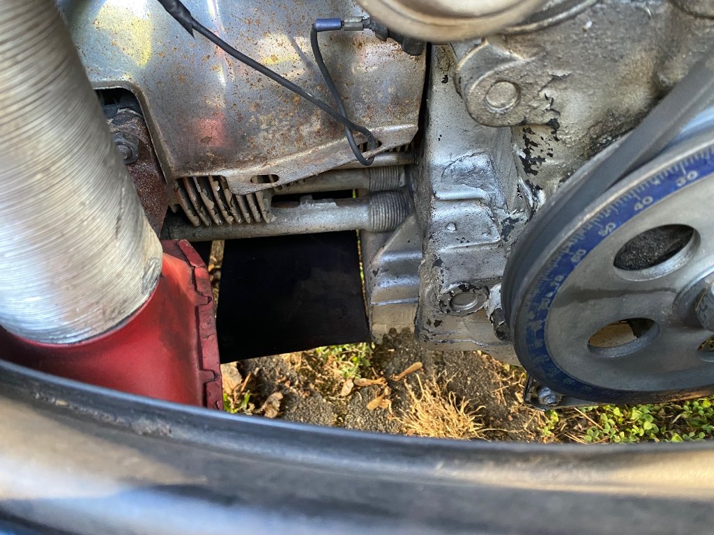

Das hintere Motorabdeckblech ist für die Kühlung sehr wichtig, also passend zu Motor (ich kann die Motornummer nicht lesen) besorgen und einbauen, dabei auf guten Sitz der Dichtung achten. Rechts ist der Anschluss der Heizbirne offen, auch das verschlechtert die Kühlung; anschließen!
Nur Mut!

Motornummer ist D, habe noch nen AS der zerlegt ist. (soll ein 1,8l werden) Und den anderen weiß ich grade nicht.
Ja das wollte ich die Tage in Angriff nehmen mit der Heizbirne. Aber da fehlen glaube ich 2 von den Aluschlauch.
Fahre gleich noch zu Halle und mache das Blech rein ;)
Leider ist es nicht wirklich das Passende, das andere habe ich jetzt nicht gefunden.
Werde mir also eins für D besorgen ;)

Das Blech hinter der Riemenscheibe fehlt auch...dafür muss die Riemenscheibe runter!
Ansonsten wurde noch die Motornummer "korrigiert".
So wie der Motor aussieht und im Anbetracht das er ohne Verblechung gefahren wurde,würde ich das sofort ausbauen und schauen ob noch was zu retten ist.
Felgensilber über Öl lackiert und das komplette Hoffmann Speedster Optik-Tuningpaket mit Brandstifterbenzinleitung spricht eine 100% deutliche Sprache eines ahnungslosen Vorbesitzers!
Wenn ich Motoren sehe,die so individulisiert wurden,hoffe ich immer,das der selbe "Mechaniker" nicht die Bremse gemacht hat:-)
So...jetzt viel Spass beim Schrauben! Du hast viel zu tun:-)
Viel Spass mit deinem neuen Auto!
Gruss Lars

Die Lichtmaschine gehört auch um 90 Grad nach rechts verdreht, oder?
lothar
Beiträge: 1289
Käfer: 1303 (Daily Driver)
Wohnort: Köln
Re: Kleinere Fehler
Beitrag von lothar »
XOX hat geschrieben: ↑So 14. Aug 2022, 14:09 Die Lichtmaschine gehört auch um 90 Grad nach rechts verdreht, oder?
ja, gut gesehen :music-rockout:
Ich hab auch noch 2 Sachen: Der Bowdwnzug am Lufi (Vorwärmsteuerung) und, wichtiger, die 2 Luftbleche unterhalb der Zylinderkühlmäntel fehlen

Naja, blubbernd heisses Öl bei fehlender Verblechung...?
Da bricht jeder Öldruck im Leerlauf zusammen...
Vom Öl wissen wir ja noch nichts. Vielleicht hat einer auch 0W30 eingefüllt???

Der gute 30PS ChromFoppel Kasten . Keine Luftleitbleche innendrin, dann Irgendwo ein Loch für die Heizung Fahrerseite reingeschnitten. Muss ein Profipfuscher gewesen. Such dir einen 1200 34PS Motor komplett mit allen Blechen, dem Motor würde ich nicht über die Stadtgrenze trauen.
