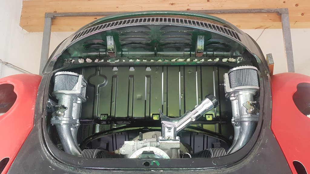

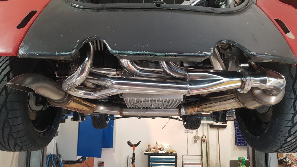

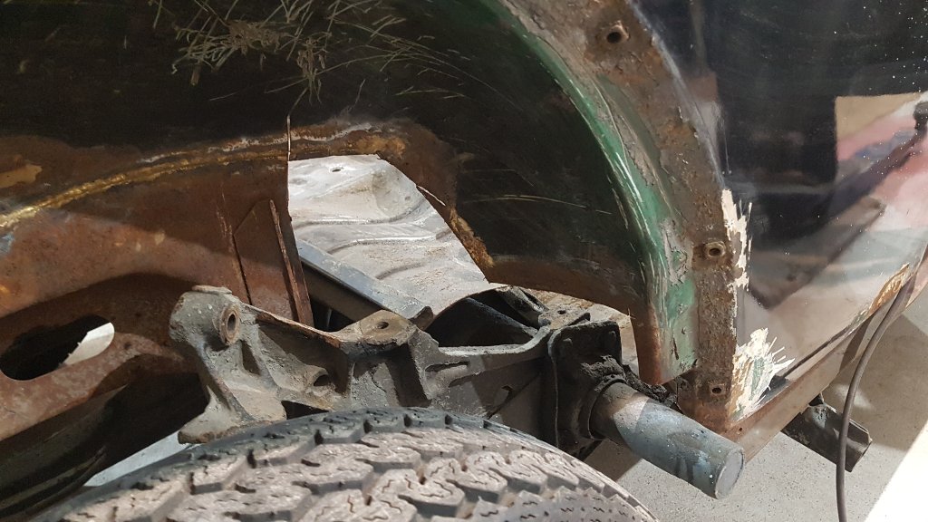

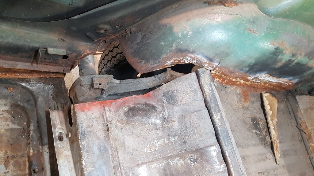

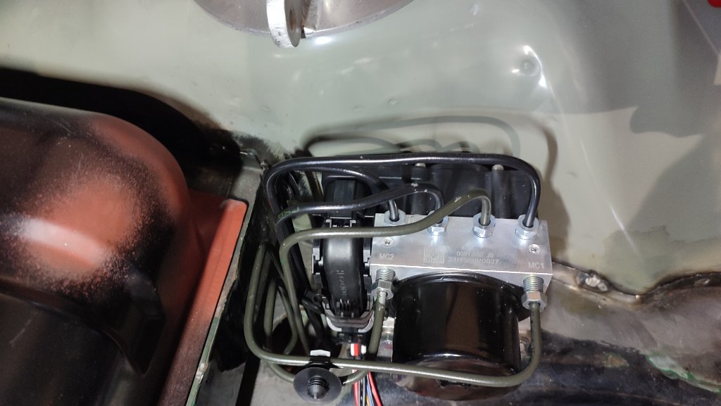

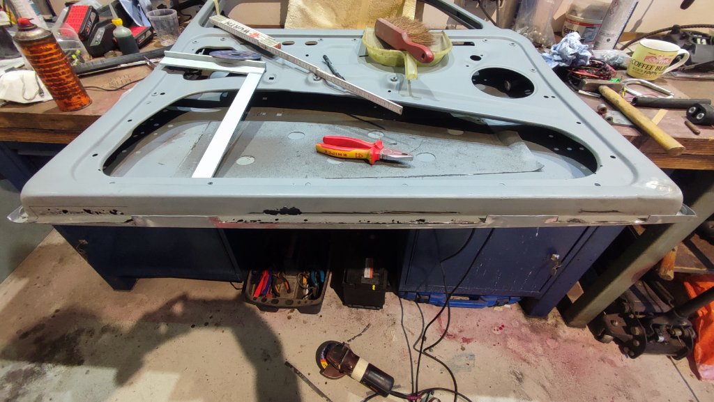

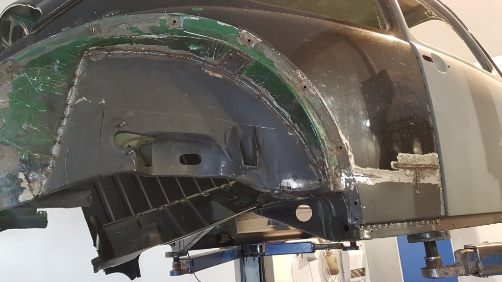

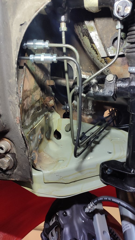

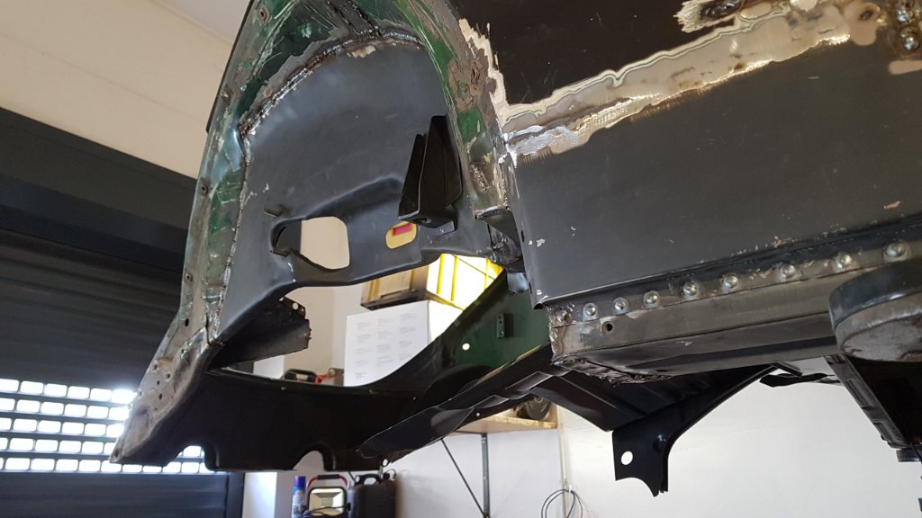

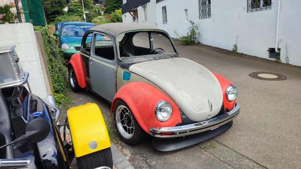

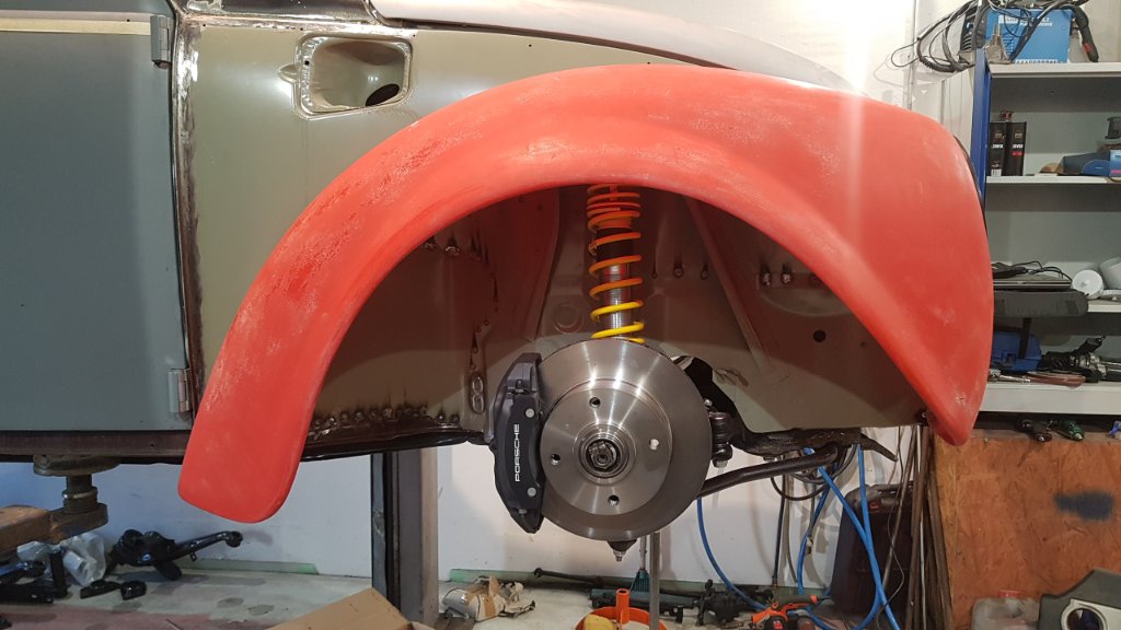

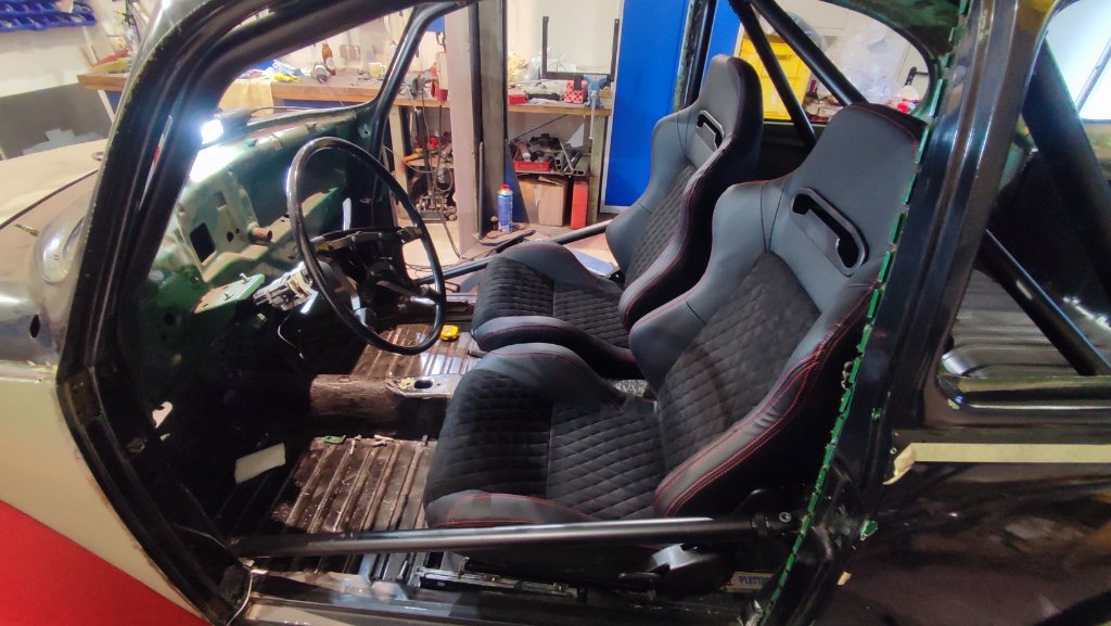

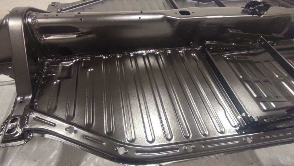

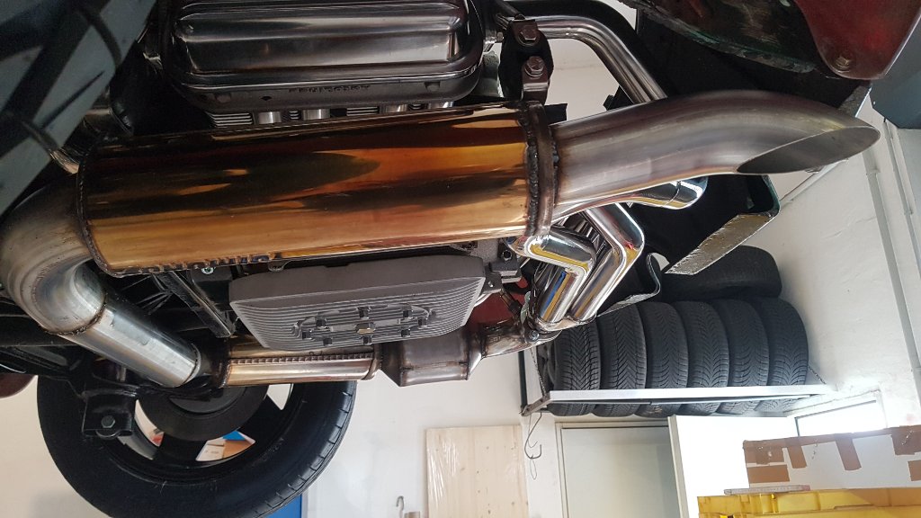

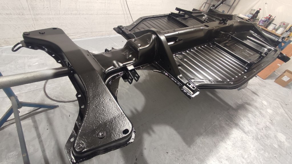

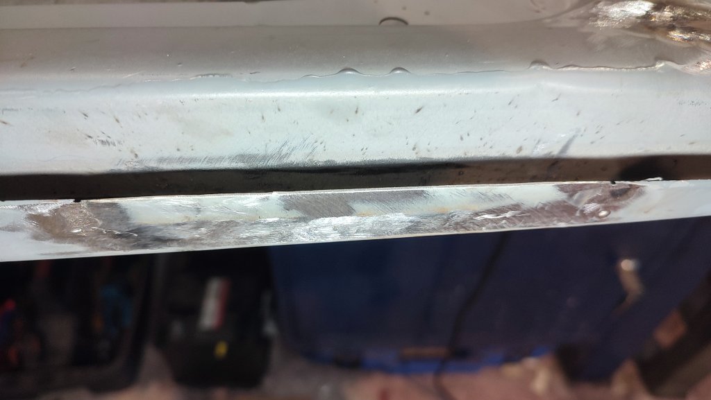

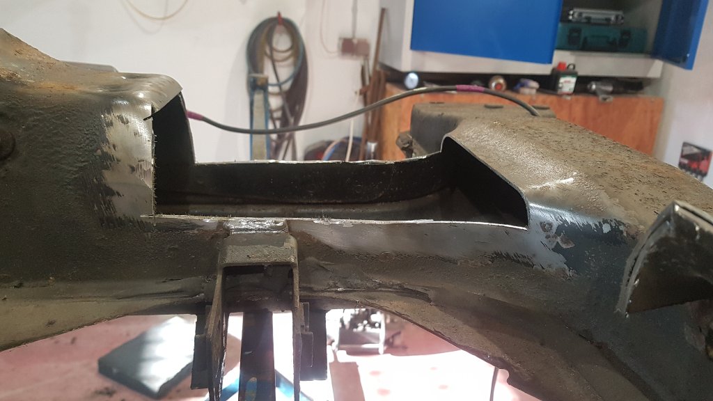

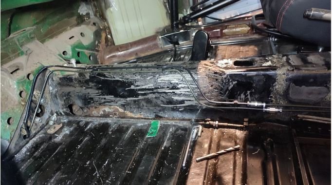

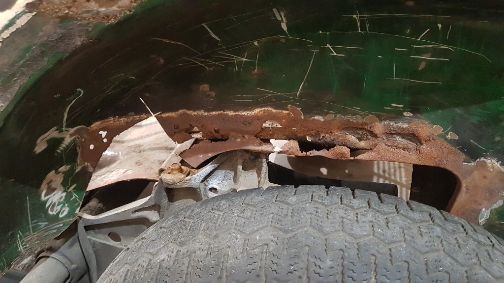

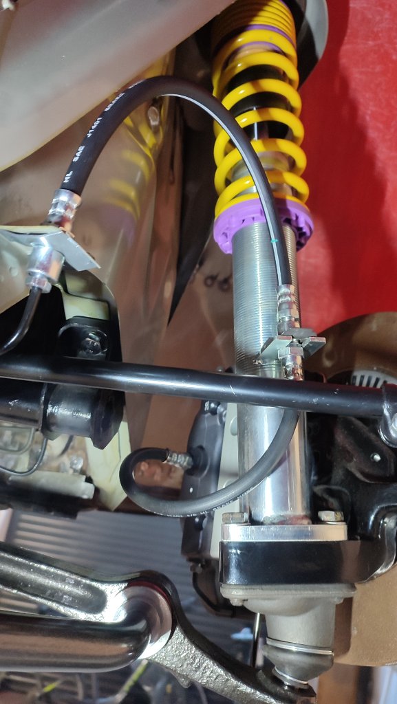

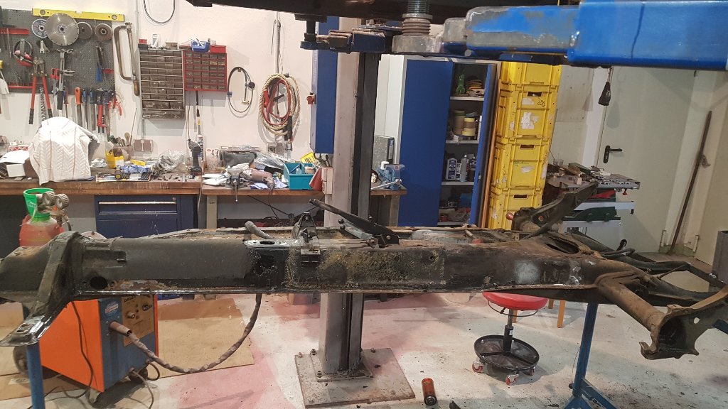

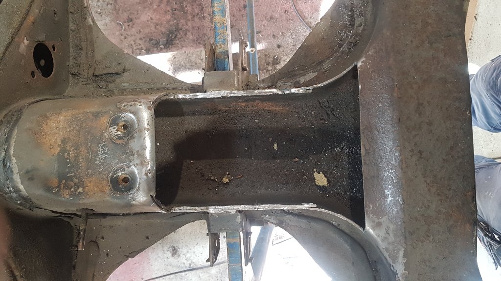

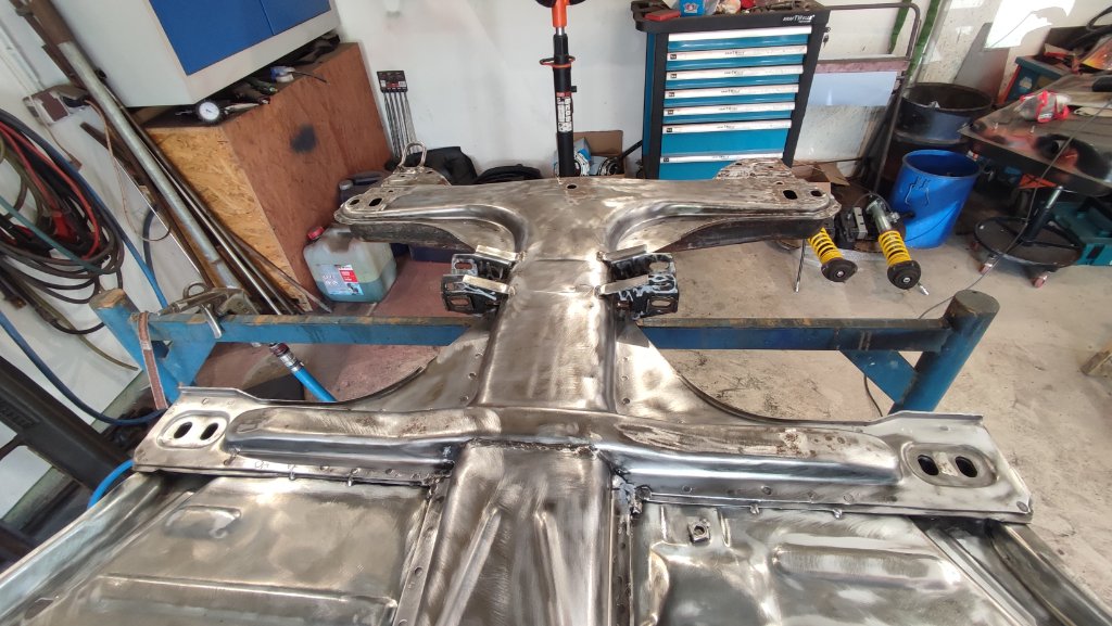

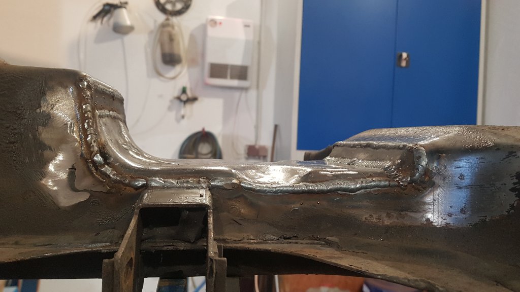

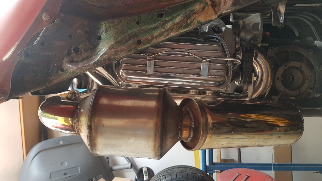

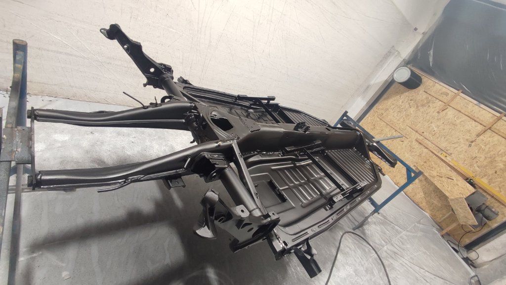

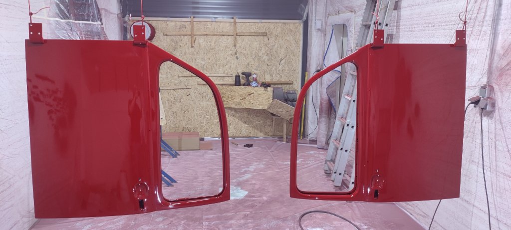

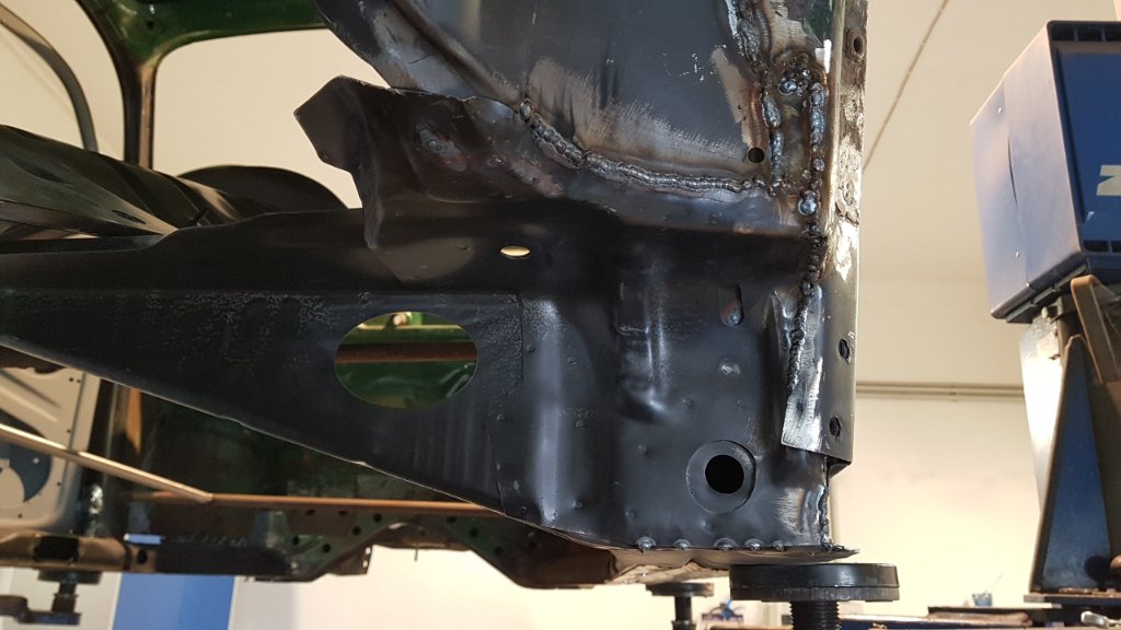

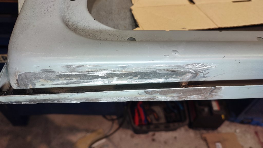

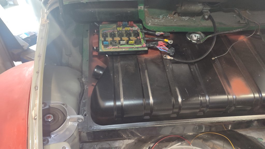

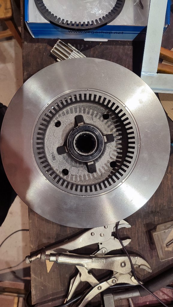

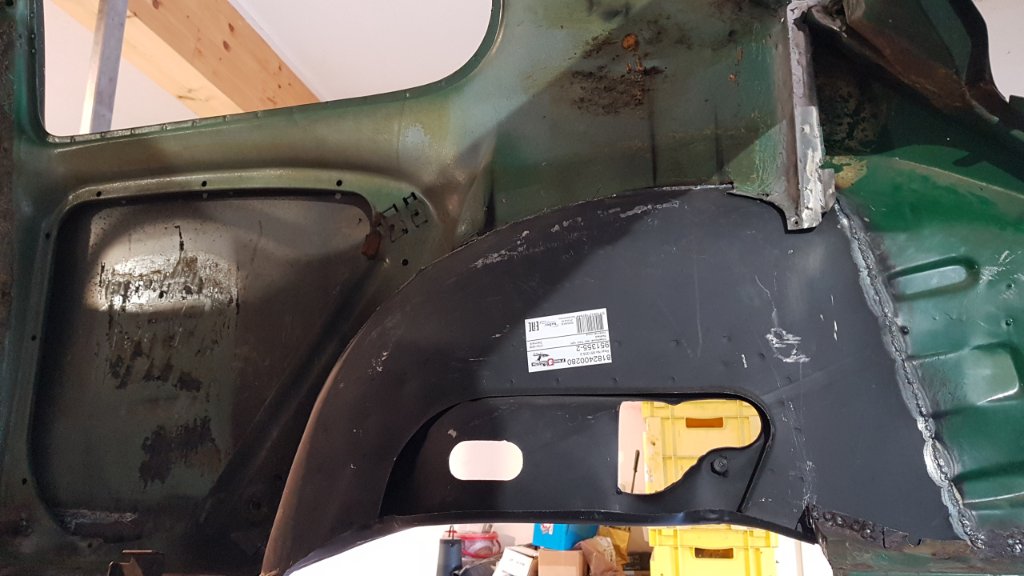

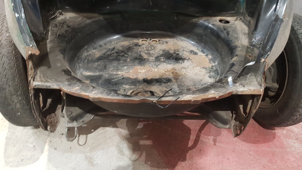

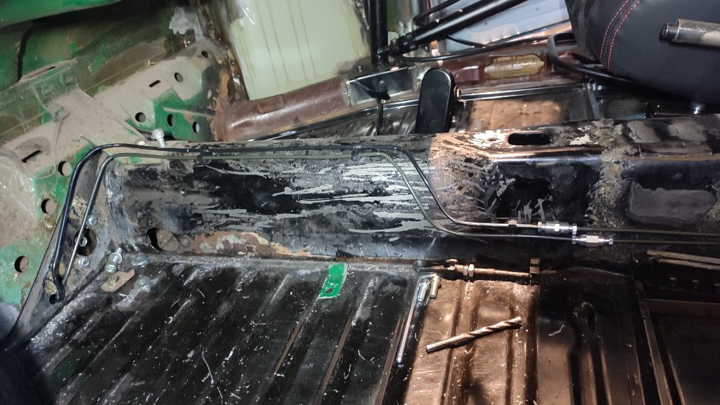

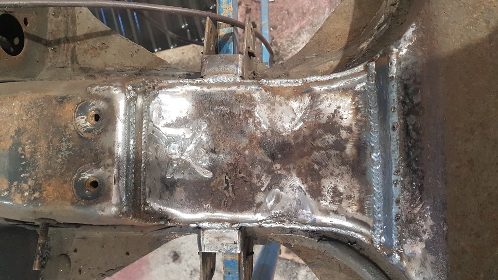

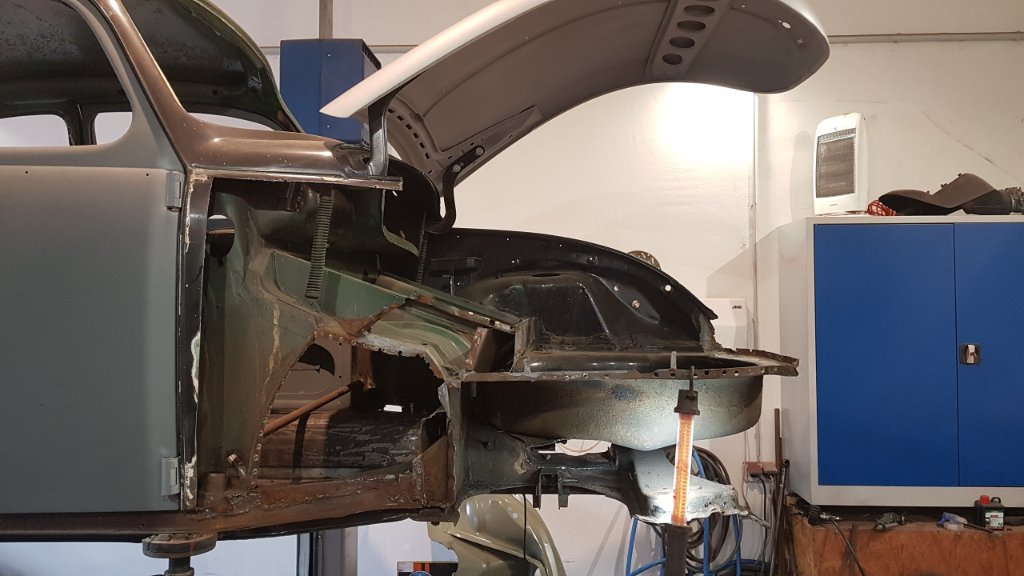

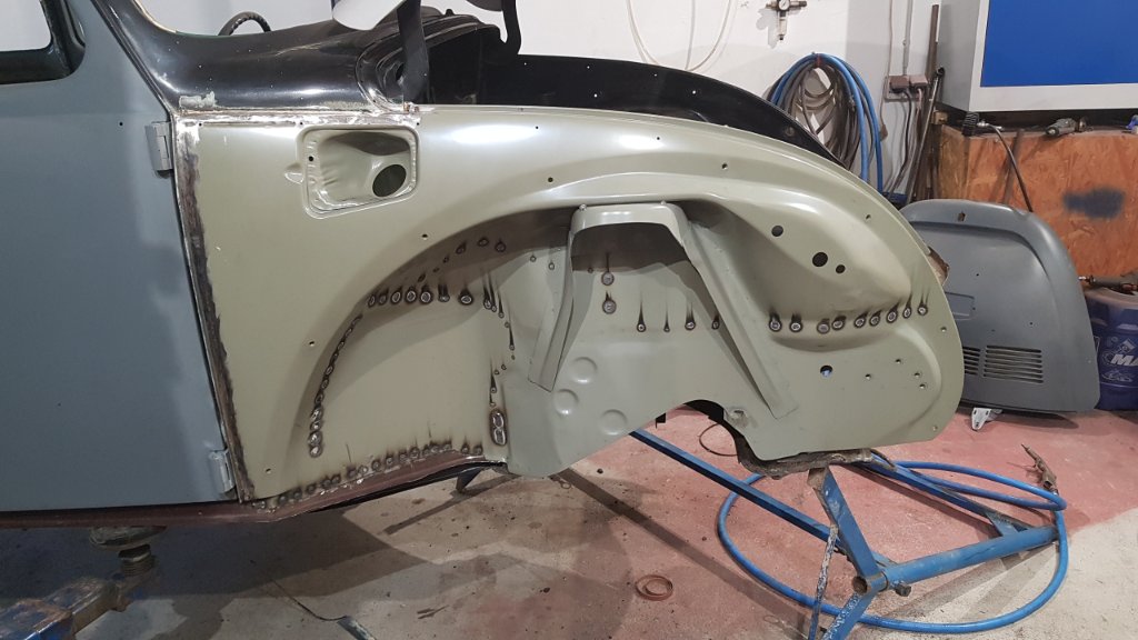

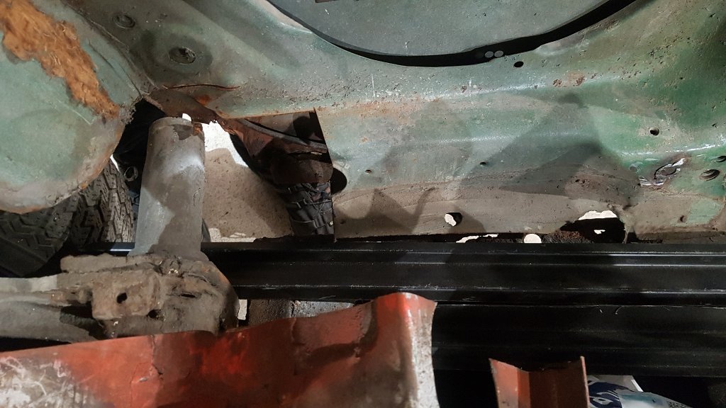

Hier mal Fotos von meinem Projekt. Sind leider in umgekehrter Reihenfolge wie ich sie eingefügt habe. Die meisten Daten stehen in meiner Vorstellung. Immo ist wieder alles zerlegt. Ich muss noch die Hauben, diverse Kleinteile und dann das Häuschen Lackieren. Dann wird alles final zusammengebaut.

Aber eins würde mich Interessieren:
Wie programmierst du das ABS ?
Wie ermittelst du zum Beispiel die Scherpunktlage oder
die Blockiergrenze.
Und wie kriegst du das Bremssystem schließlich
genehmigt oder vom TÜV eingetragen ?
Robert

Beitrag von ELO »
drei03 hat geschrieben: ↑So 17. Jul 2022, 08:50 Servus!
Ein nettes Projekt.
die Blockiergrenze.
Robert
Das würde mich auch brennend interesieren. :?:

Ja, hat sich so ergeben. Das AIM Display und ABS habe ich günstig bekommen und Motoren mit trijekt Steuergeräten habe ich schon einige abgestimmt.

Ich möchte das Bremssystem nicht entlüften müssen.
Wie soll denn an dieser Stelle die Luft aus den Leitungen gehen ?

Ich arbeite bei rewaco Spezialfahrzeuge GmbH und habe das ABS bereits für die Trikes, für ein Kymco Quad und für einen PKW abgestimmt. ABS für Trike und Quad wurden durch Fahrversuche des TÜV Rheinland geprüft und abgenommen. Das ABS ist quasi eine "Insellösung". Es benötigt keine weiteren Steuergeräte wie ESP, ECU oder dergleichen. Einzustellen sind ca. 50 Parameter, die alle zu erklären würde den Rahmen sprengen. Zum Eintragen beim Käfer wird nur ein Dokument des Herstellers(ich glaube betreffend der Störanfälligkeit durch elektromagnetischer Strahlung) und ein Fahrversuch des Prüfingenieurs benötigt.

ELO hat geschrieben: ↑So 17. Jul 2022, 09:17 Ich möchte das Bremssystem nicht entlüften müssen.
ELO
Da mache ich mir keine Sorgen. Falls es mit normalem Pumpen nicht klappen sollte, geht es auf jeden Fall mit einem Entlüftungsgerät.

Servus.
„Normal Entfüften“ geht bei modernen ABS Blöcken meistens nicht. Da müssen die Steuerventile über
das Steuergerät auf entlüften Modus geschalten werden!
Microbläschen könnten sonst entstehen .
Ich nehme an dein Steuergerät ist Diagnose fähig?!
Robert

drei03 hat geschrieben: ↑So 17. Jul 2022, 11:01
Volker68 hat geschrieben: ↑So 17. Jul 2022, 09:37
ELO
Servus.
Robert
Man kann die Bremse incl. ABS ganz normal entlüften , wird bei den neuen Trikes auch so gemacht. Das ABS Steuergerät ist diagnosefähig über PC oder Handheld Diagnosegerät und gibt zusätzlich Blinkcodes über die ABS-Kontrollleuchte aus. Falls sich eventuell auf Grund der Einbauposition doch Luft im Ventilblock halten sollte, kann man manuell die Pumpe ansteuern
