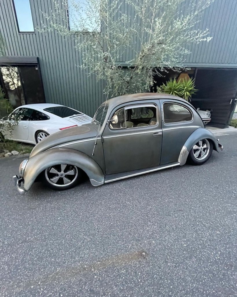

Ich bräuchte mal ein Rat . Es geht um ein 56er Ovali den wollte ich gerne mittels Drehstäbe tiefer legen.
Die Schwerter wollte ich 3 Zähne hoch stellen. Nun liegen die Schwerter am Anschlag. Wieviel müsste man Ausklinken damit das nicht poltert ?
Oder sind 3 Zähne zu viel ? Bzw dann zu tief ?
Danke im voraus.
Vg Andy

Wenn du hinten 1 Zahn aussen hochstellst sind das meines Wissens 6cm tiefer.
Dann schlägt auch nichts an.
Vorne würde ich höchstens 4 Zoll kürzen ansonsten wird das zu schmal.
Aber du bekommst bestimmt noch mehr Meinungen dazu. Bei mir ist das nur gefährliches Halbwissen.

6cm reicht leider nicht.... der soll schon brutal tief liegen dennoch fahrbar.

18cm tiefer und er saugt sich fest.

🤔... so sollte er schon sein.
Re: 3 Zähne Tieferlegen und Achse kürzen
wird ein AirRide Fahrwerk sein
