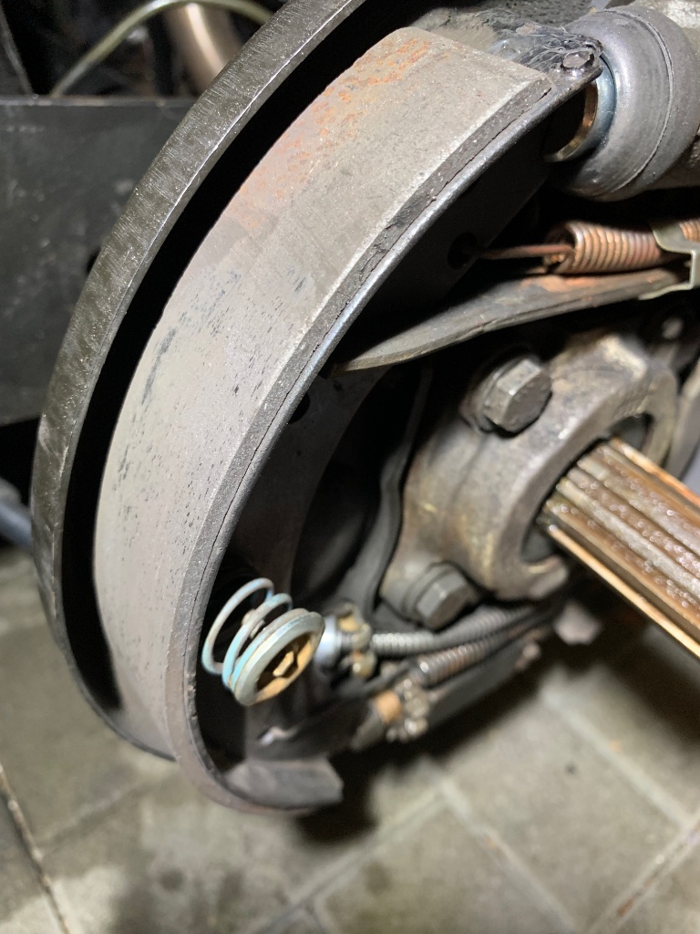

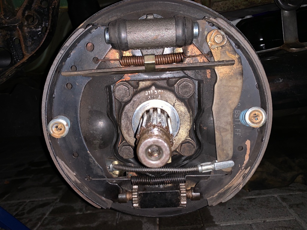

Bzgl Einstellschrauben bin ich mir unsicher was du genau meinst, ich hab mal versucht es in Bilder aufzufangen.
Was mir auffällt ist der Bremsbelag, der fast glasig aussieht.

Mach doch mal ein Bild von der Bremsbacke unten in der Einstellschraube und zieh sie dabei heraus. Die Backe und die Einstellschraube passen meiner Meinung nach nicht richtig zusammen. Dann verkantet die Backe und rutscht nicht mehr in die Mitte.
Und als Zusatz (hat aber mit dem Problem nichts zu tun) würde ich den Schlitz in der Querstange, wo der Handbremshebel eingreift, etwas aufschweißen (1 - 2 mm mit der Feile anpassen, andere Seite natürlich auch) damit der Handbremshebel weiter nach hinten in die Backe kommt. Das verbessert die Hebelwirkung und sorgt dafür, dass die Einstellschrauben unter der Gummiabdeckung am Hebel bleiben.
