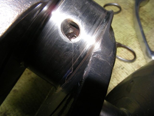

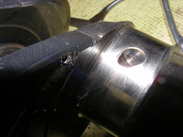

Beitrag von kaeferdesaster »
hier mal zwei Bilder von einer DPR Welle .... harmlose Risse :character-blues:
Re: Serienkurbelwelle mit angeschweißten Gegengewichten
@ käferdesaster
Du machst ja auch alles kaputt :lol: Bei der Nutzung ein Schweißteil zu nehmen ist auch sehr mutig 8-)

Krass.
Also das "Frohe" Mittellager hat's reichlich hinter sich. Es ist aber noch nicht blau... man könnte schleifen wenn man wollte... aber das würde ich lassen. Da stimmt mehr nicht.#
Und die Desaster Welle: auch krass. Ob man in die Risse Sekundenkleber einflösen könnte...?
Krasses Zeug. Da war die Demontage keine Sekunde zu früh...
Sieht so aus, dass die geschweissten Wellen besser nicht hoch gedreht werden... Mist, mein 1700i Motor hat genau so eine geschweisste Welle drin, aber die geht so oder so in die Nicht-Mehr-Verwendung, wenn auch wahrscheinlich noch intakt. Ich hab das Ding manchmal über 7000 gedreht. aber er hat nur 5 Tkm drauf... und seitdem im Lager, weil 1800i + 1 + 1....
