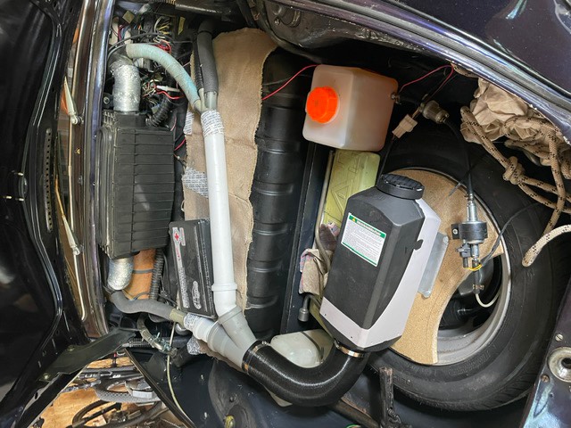

Die kleine Eberspächer Luftheizung haben wir unter der Sitzbank gegenüber der Batterie eingebaut. Die aktuellen Heizungen sind aber zu groß dafür. Wir haben uns beim letzten Mal eine Halterung für den Federbeindom gebaut. Ich muss aber sagen, mittlerweile würde ich eher auf Heizbirnen umbauen. Weniger Aufwand und heizt (während der Fahrt) sehr gut. Sogar die CSP Wärmetauscher nur mit dem Rohr heizen für unsere Verhältnisse ausreichend.
Bei der Lösung oben, wäre mir zu wenig Kofferraum übrig.

Die Einbindung in die Luftschläuche ist nicht schwierig, das bekommst du hin.
Ich finde die Luftheizungen alle zu groß, aber ja es ist die einfachste Lösung.
Und ja mit Wasser im Käfer hab ich eigentlich auch kein schönes Gefühl. Die Wasserheizungen sind aber schön klein und passen unter den Rücksitz, da ist auch alles in der Nähe was man braucht. Ich versuche dann nur als Umluft links und rechts mit einem Wasser-Ladeluftkühler in die originalen Eingänge unter dem Sitz einzuleiten.
Würde vielleicht auch mit Öl zu beheizen gehen
