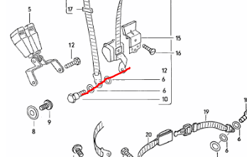

Hallo zusammen, ich brauche mal eure Hilfe bzw. mal Bilder wenn Ihr noch habt.
Wie werden eure Gurtstraffer den befestigt? Ich habe zwar das ETKA Bild, was ich aber nicht ganz verstehe, wird das Endstück und der Straffer mit der selben Schraube befestigt???....
Danke schon mal für eure Bilder.

Hallo Bobby,
ja das ist so. Du hast ja dort an der B-Säule auf nur ein Gewindeloch zur Befestigung .

Okay danke, mir war nicht ganz klar ob nicht weiter vorne am Schweller noch ein Gewinde fehlt.
Mein Bug wurde schon paar mal geflickt und da haben die Gurte gefehlt, deshalb hab ich mir neue geholt. Danke für die Info.

7/16 Zoll Feingewinde Schraube, kein M12!!!

Wo bekomme ich Teil 5 von dem Bild? Genau die Variante und nicht die Gurtpeitschen. Habt ihr zufällig eine Teilenummer?
