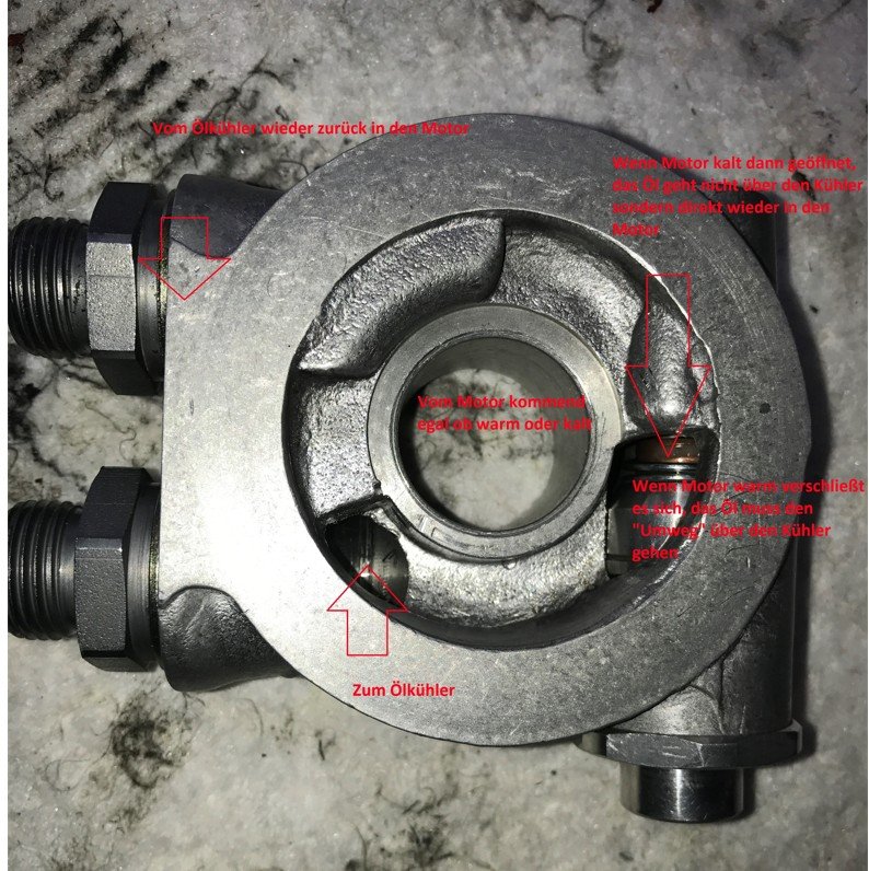

CSP, mein Lieferant für den Sandwich-Thermostaten und den Ölkühlerkurzschluß, hat mir folgendes geantwortet und die 2 Bilder mitgeschickt:
Der Sandwich-Thermostat ist in ganz seltenen Fällen ein Grund für die Beschriebenen Symptome.
Wurde Laufrichtung berücksichtigt?
Die Bypassbohrung hat den Sinn das System Luftblasenfrei zu halten und Sinn der Bohrung ist das es keinen Rückstau im System gibt. Diese Bohrung lässt eine kleine menge Öl durch was den Öldruck sogar sichert ( kein Rückstau ) .
Das der Öldruck im Betrieb bei Betriebs Temperaturen im Leerlauf ca. 0,5 Bar hat, ist beim Typ-4 schon normal. #Der Originale Geber reagiert auch bei 0,5 Bar.
Wenn er im Leerlauf kurzzeitig darunter fällt flackert auch die Anzeige. ´Wurde der Öldruck und auch die Öltemperatur mit einem Messgerät gemessen oder verlassen Sie sich nur auf die Anzeigen?
Ist Öldruck im Fahrbetrieb um die 4 Bar ist das sogar sehr gut.
Ehrlich gesagt, kann ich mir nicht vorstellen, dass es einen Unterschied macht, welchen der beiden Schläuche vom/zum Zusatzölkühler ich wo am Sandwich-Thermostaten anschließe. Das Öl fließt ja in einem Ring nur in eine Richtung. Könnte höchstens relevant sein, wenn der Zufluß zum Zusatzölkühler oben an der höchsten Stelle und der Ablauf weiter unten aus physikalischen Gründen sein muß. Beim direkten Ölkühleranschluß ist das schon wichtig, falls es für das Funktionieren des dahinterliegenden Blockthermostaten Voraussetzung ist.
Ich habe jetzt einen neuen Ölkühleranschluß und ein Blockthermostat bestellt und hoffe, daß dann Ruhe ist.
Vorher werde ich nochmals den Zusatzölkühler nebst den zugehörigen Leitungen und Anschlüssen durchspülen.
Danach melde ich mich wieder mit den Ergebnissen.
Gruß Eugen
Re: Öldruck bei Frontölkühler
Zitat: Ehrlich gesagt, kann ich mir nicht vorstellen, dass es einen Unterschied macht, welchen der beiden Schläuche vom/zum Zusatzölkühler ich wo am Sandwich-Thermostaten anschließe. Das Öl fließt ja in einem Ring nur in eine Richtung.
Das sehe ich auch so. Vielleicht meint er die Montage des Thermostats auf den Flansch, obwohl die Falschmontage nicht möglich ist. dann passt der Filter nicht mehr.
Im übrigen kann man bei diesen Thermostaten noch etwas Feinarbeit machen und die Einläufe sauber ausfräsen. Das sorgt für mehr Durchlauf. Ich hatte auch schon Bearbeitungsspäne in den Bohrungen sitzen. Seitdem zerlege ich sie immer komplett, bevor ich sie montiere.

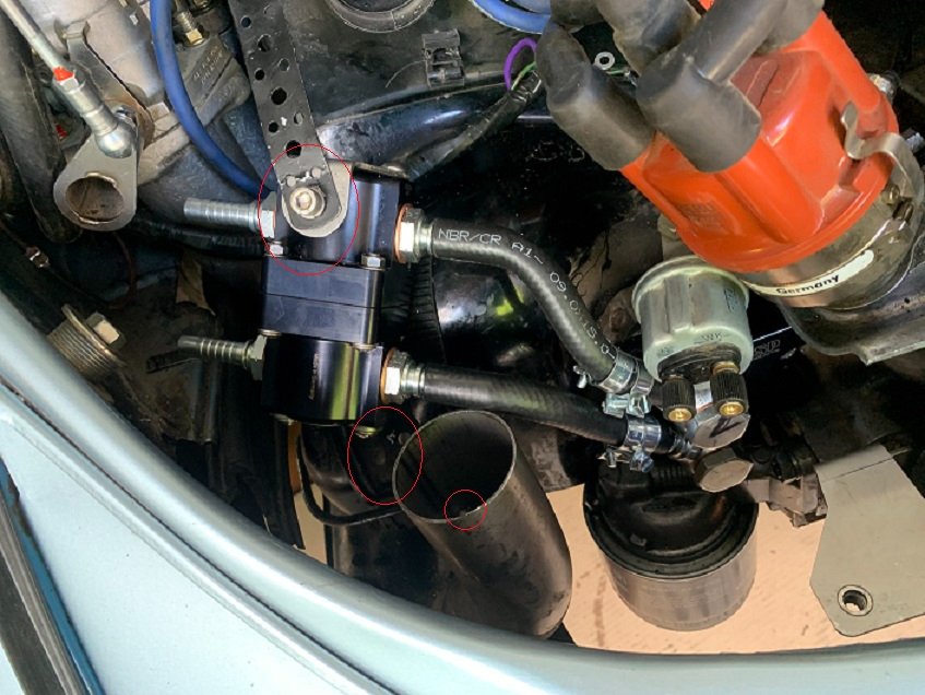

So, habe mir nen Kurzschlußblock und nen Blockthermostaten von CSP besorgt . Montage mittels Lochband zum einen oben am Gebläsekasten und unten am Anschlußstutzen für den Wärmetauscher. War alles aufgrund der Enge ne ziemliche Fuddelei. Hält prima und ist stabil.
Dann heute Probe gefahren, ca. 20 km mit meist >160 auf der Autobahn.
Öltemperatur ca. 80 Grad (im Sumpf gemessen) OK, heute war es nicht ganz so warm wie gestern.
Öldruck > 4 bar, im Leerlauf danach durchgängig über 1-1,5 bar
Der große Ölkreislauf war offen, beide Schläuche, ebenso wie der Zusatzölkühler heiß.
Offenbar war das jetzt die richtige Lösung.
Vielen Dank nochmals besonders an Tom, der die Sandwich-Thermostatlösung in Frage stellte.
Denke mal, das war jetzt die Lösung ohne das Überdruckventil vor dem Ölfilter lahmzulegen.
Vielen Dank an alle Beitragenden und Gruß
Eugen
