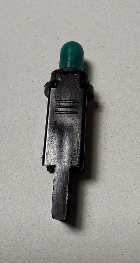

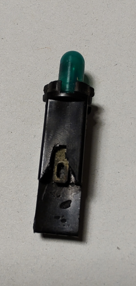

Habe 4 gebrauchte VDO Zusatzinstrumente zum fairen Preis gekauft - leider fehlen bei 3 die Beleuchtung - irgendwer eine Ahnung wo man solche Lämpchen herbekommt???

Evtl. hilft das beider Suche: Die Birnchen lassen sich rausziehen. Nenrn sich Glassockelbirnen
Yep - das weiß ich schon - denke das müsste evtl. T5 sein...?!? ...aber ich benötige auch den Halter/Fassung....
Ich glaube ich bin im VW Regal fündig geworden...?
https://www.volkswagen-classic-parts.co ... /437919039
Jetzt fehlen nur noch die passenden grünen Lampen bzw. Die Grünen Überzug/Kondome

Google mal nach Glühbirnentauchlack, hab ich schon vor 25 dafür genutzt
- Beiträge: 9138
Die farbigen Kappen gab es "damals" aus Silikon. So etwas müsste ich noch irgendwo haben.
Die Fassungen müssten Golf 1 - 2, Passat 32B und ähnliche Autos haben.
Ich glaube ich habe was gefunden..
https://vdo-webshop.nl/de/beleuchtung/1 ... -grun.html
Alternativ gibt es inzwischen schon grüne LED Lampen fix und fertig. Ich werde jetzt erstmal die Fassungen bestellen und dann vielleicht Mal mit LED experimentieren.
Danke für Eure Hilfe..

Hi
Diese Fassung sitzt auch in der Bremskontrollleuchte.
Wo hast du die mit LED entdeckt?
