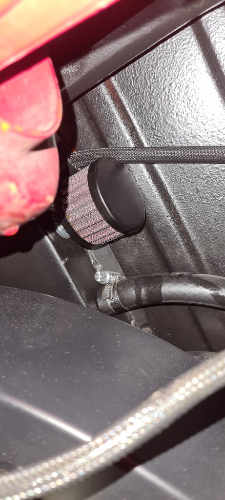

Ich habe hier weiter geforscht und gemacht:
Motor ausgebaut und dem Motorenbauer zum Nachdichten gegeben. Gleichzeitig wurde ein Druckverlusttest durchgeführt - alles okay.
Mittlerweile ist der Motor wieder verbaut und bis auf ein paar schwitzende Stellen auch trocken. Allerdings fällt bei hohen Drehzahlen im Innenraum Ölgeruch auf, genauso wie beim Auto parken.
Die Luftfilterchen am CSP-Catchtank tropfen. Ich vermute, dass Öl nicht vernünftig abgeschieden wird und das Gebläse Ölnebel ansaugt.
Ist der Catchtank einfach nichts? Oder ist das einfach normal bei nach außen entlüftenden Kurbelwellengehäuseentlüftungen?

Re: Ab wann Kurbelgehäuseentlüftung beim Typ 1 Motor
Also ich mag ja diesen Ölgeruch
Bei einem neu gemachten Motor sollte da noch garkein großer Druck im Kurbelgehäuse entstehen! Und bei Fahrt und im Stand wären auch zwei verschiedene Dinge. Wirklich riechen tut das Öl auch erst, wenn es auf was sehr heissen ist.
Vielleicht ist es ja auch von der Montage und es geht noch weg, neuer Auspuff riecht auch meistens!
Grüße Bert
Grüße Bert
Vielleicht hat auch nur das Gewinde der Radschraube in dem Entlüftungskasten nur die falsche Steigung!!!
Möglich! Vielleicht mal eine aus Edelstahl probieren.
Ich weiss nicht was viel oder wenig Druck ist. Hält man die Hand vor einen Schlauch, oszilliert da die Luft so, dass man eine Kerze auspusten könnte.
Was mich wundert, ist die Ölmenge die aus den Filterchen tropft. Sollte da überhaupt was rauskommen können?
Enlüfte doch mal probeweise in die Luftfilter der Vergaser, so wie sicher auch empfohlen.
Die Entlüftung in`s Freie ist eh irgendwie gesetzlich geregelt, aber datuf wollen wir nicht weiter eingehen.
Es geht ja um eine Problembeseitigung und nicht um Umweltschutz. Punkt.
Das das Gebläse den austretenden Ölnebel ansugt ist nicht ganz abwägig, und der Weg der "Gerüche" in den Innenraum durch die Wärmetauscher auch bei geschlossenen Klappen möglich.
Plan B: Filter an der Bx abnehmen und Schläuche probeweise aufstecke und ins Freie leiten, als weg vom Ansaugbereich der Kühlgebläses.
Kommt immer auf den Versuch an.
Wenn Du die normalen Schläuche mit 12mm Innendurchmesser nimmst, dann ist die Luftgeschwindigkeit zu hoch, als dass sich da etwas abscheiden kann. Der Anschluß mit dem Filter ist ja die einzige offene Stelle, daher kommt dann da etwas Öl mit raus, unterstützt durch den Luftstrom zum Gebläse.
So wie Du den Luftstrom beschrieben hast ist es in Ordnung. Es besteht noch die Möglichkeit, den Filter über einen Schlauch an eine andere Stelle zu verlegen, damit er aus dem Bereich des Gebläses kommt. Dadurch (Heizung) bekommst Du auch den Geruch in den Innenraum.
