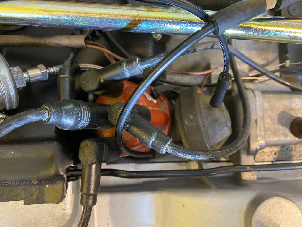

Also Kompression habe ich auf allen Zylindern ca. 11-12 bar..ist ja alles ganz neu... Also ich habe beim zusammenbau eigentlich peinlichst genau darauf geachtet den Zündverteiler und die Welle richtig einzubauen... Der Verteilerfinger dreht sich auch...Ich habe ja sogar Zündfunken. Deshalb verstehe ich auch nicht warum der Motor nicht läuft wenn ich Bremsenreiniger reinsprühe....

Ja lass dich nicht verrückt machen. Wenn die Kompression stimmt stimmt auch die "Hardware" und der Ventiltrieb. Das ist die Zündung. Dreh den Motor auf den 1. Zünd!-OT (Siehst du an den Ventilen) und schau in welcher Stellung die kerbe des Antriebs ist. Oder du drehst blind den ganzen Verteiler so lange rum bis es passt. Und was den Sprit angeht: Klicken alle Abschaltventile wenn du das Kabel abziehst? Kommt Sprit aus den Beschleunigerröhrchen wenn du Gas gibst? Ist natürlich nicht auszuschließen dass es Sprit UND Zündung ist. Letzteres aber ziemlich sicher.

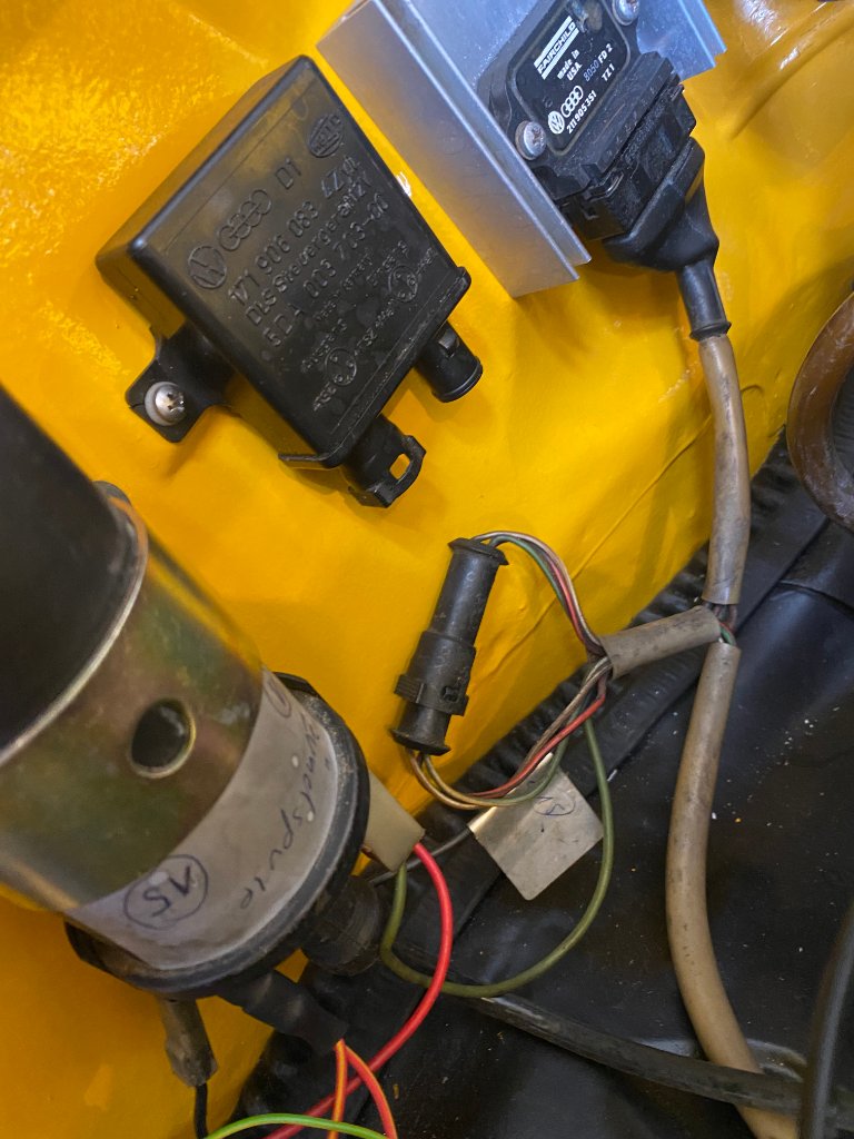

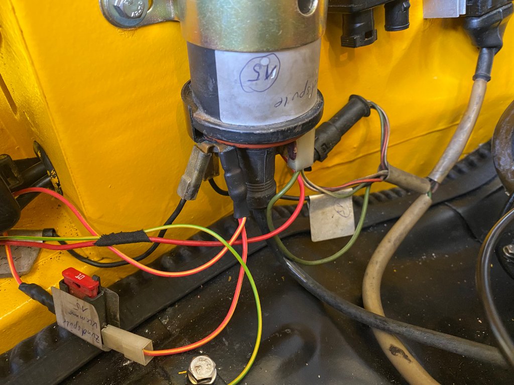

Er läuft....ich hatte jetzt heute morgen alles noch einmal nachgemessen bevor ich die Ventildeckel zu Kontrolle runternehmen wollte... Am THZ Steuergerät lag 12V an, am Zündverteiler kam Strom an und als ich die Zündspule nachgemessen habe entdeckte ich dass die Kabel zu den Vergasern nicht an Klemme 15 hingen (hätte schwören können gestern war es so) denn ich hatte es klacken hören.
Danach ist er sofort angesprungen..... Jetzt läuft er zumindest und hört sich ganz gut an... Aber er bleibt im Moment nicht an... Ich muss jetzt mal die Grundeinstellung der Vergaser vornehmen damit der Motor warm laufen kann und ich die Zündung usw. justieren kann...
