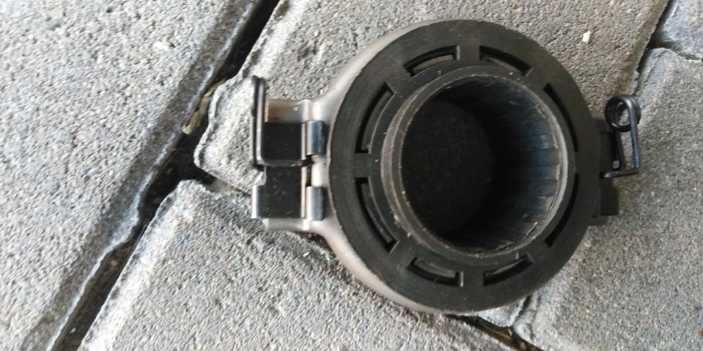

ich habe ein Getriebe (Schräglenker) ohne Ausrücklager (mit dicker Hülse, also ein geführtes). Somit habe ich ein komplettes Set 200er Kupplung mit Ausrücklager (Hoffmann 020-4529) geholt. Die Kupplung ist genau die, die auch verbaut war.

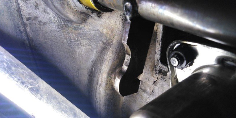

Nun aber bekomme ich das Ausrücklager nicht montiert. Ich kann das Ende der kleinen Federn oben oder unten stellen, es geht nicht rein. Deshalb habe ich mal ein Foto der Ausrückgabel gemacht. Ist sie evtl. nicht für dieses Ausrücklager geeignet?
Ich würde den Motor gerne wieder einbauen und hoffe auf Hilfe.

Ich kann Dir nicht folgen. Die Federn rutschen nicht von alleine rein. Du musst sie seitlich weg hebeln und dahinter schieben, damit sie in die die Nut einrasten. Auf die Nocken und die Führung mache ich immer Montagepaste.

Das Lager mit einem Schraubendreher einhängen, geht einfach. Einbauposition ist Anlauffläche zur Kupplung. (

Ja, wenn man es einmal richtig erklärt bekommt, klappt es auch (fast) sofort. Alles klar, Kupplung ist drin.
