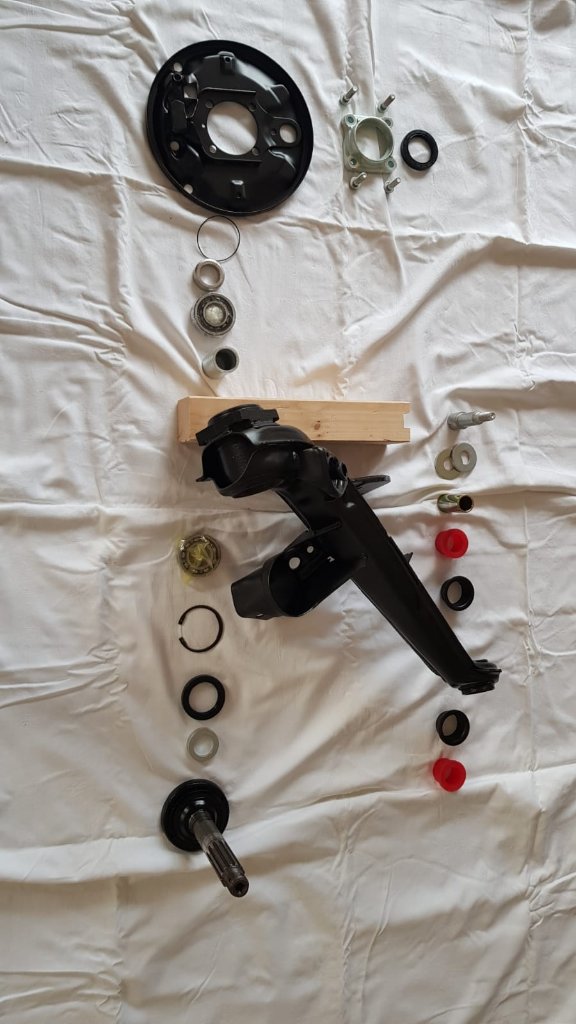

Die Bauteile für die Schräglenker habe ich jetzt schonmal zusammen getragen.
Die original Schräglenkerlager habe ich gegen Urethan getauscht.
Schräglenkerlager Gummilager entfernt.jpeg (26.23 KiB) 21793 mal betrachtet
Die Gummilager aus den Stahlkorb rauszubekommen war echt nicht ganz so einfach wie ich es mir vorgestellt habe.
Schräglenker Lager Original Urethan.jpeg (17.75 KiB) 21793 mal betrachtet
Schräglenker explosions Bild.jpeg (94.35 KiB) 21793 mal betrachtet
