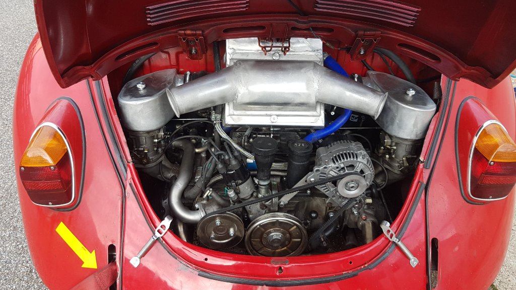

Ja ich lebe noch,aber der 2,5er raubt mir den Nerv.Das Problem mit dem Auslassventil ist nach der Revision auf die anderes Seite gewandert
Also letztes Jahr den Motor wieder zerlegt und den Kopf zum überholen weggegeben. Das hat dann ein wenig länger gedauert
Egal,in der Zwischenzeit hat Schrauberandy mit ein wenig Edelstahlrohr + CSP Schalldämpfer und Aluminium Blech eine deutlich leisere Variante gezaubert
Zurzeit werkelt ein 2,1 Motor mit W140 Nocke und leicht durchgefeudelten Köpfen als TÜV Motor. Der 2,5er ist wieder zusammen, da aber dieses Jahr wahrscheinlich eh nicht viel geht mit am Berg fahren, mach ich ein wenig Kosmetik.
Grüße Turner

- Schrauberandy
- Beiträge: 501
- Käfer: Typ 11 mit WBX 3,2
- Fahrzeug: Bimota DB2 SR
- Fahrzeug: KTM 690 SMCr
- Wohnort: besigheim
Re: wbx 2.0 oder das Update auf 2,5l
Mach den Deckel wieder drauf dann wirds noch leiser
Kann sein nächste Woche steck ich den 3.6er wbx auch wieder in meinen kleinen roten Wagen
