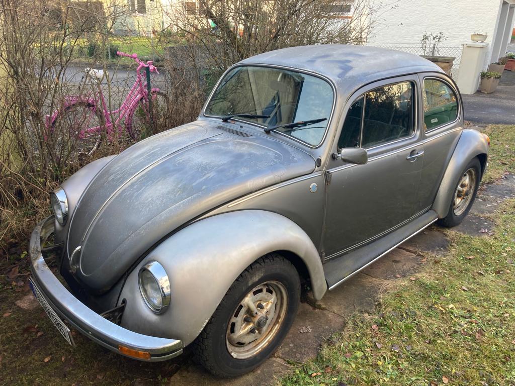

da ich von frühester Kindheit ( mit 10 Jahren ) schon in der Autowerkstatt meines Vaters zu Hause war, und ich mein ganzes Leben mit Autos zu tun hatte, ist es für mich selbstverständlich, " armen Socken", eine neue Chance zu überleben zu geben.

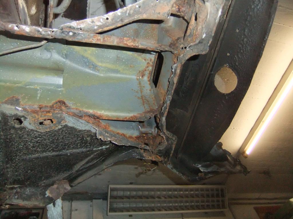

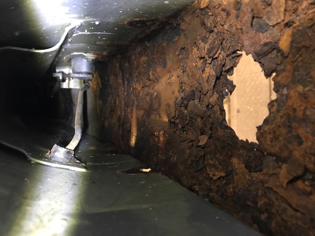

So ergab es sich, dass ich am Samstag einen Jubikäfer kaufte, der eigentlich in die Presse gehörte. So wenigstens die Meinung des TÜV Prüfers. Wenn ich mir so den Bericht ansehe, ein Käferhasser, der selbst rostige Felgen und Bremstrommeln als erheblichen Mangel einstufte.
Da noch immer ich bestimme, was in die Presse gehört, habe ich mich seiner angenommen. Offensichtlich war zunächst Durchrostungen des rechten Warmluftkanals, ein Loch im Rahmenkopf, Löcher im Frontblech und ein wenig am Napoleonhut. Die Wärmetauscher und die Züge dahin haben es auch hinter sich.
Zuerst habe ich mich dem Warmluftkanal gewidmet. Hier wird meistens ein " Reparaturblech einfach über alles im Radlauf darübergebraten und gut ists.Die Trennscheibe mit 1mm Dicke brachte jedoch Merkwürdiges zu Tage. Über dem Reparaturblech waren 2 Radlaufbleche. Da war eine Unfallreparatur alles andere als fachgerecht ausgeführt worden. So habe ich beschlossen dem Jubi eine neue Seitenwand einzubauen und auch alle anderen Sünden zu finden und fachgerecht zu beseitigen. Alle Arbeiten möchte ich hier dokumentieren, wenn es gewünscht wird.

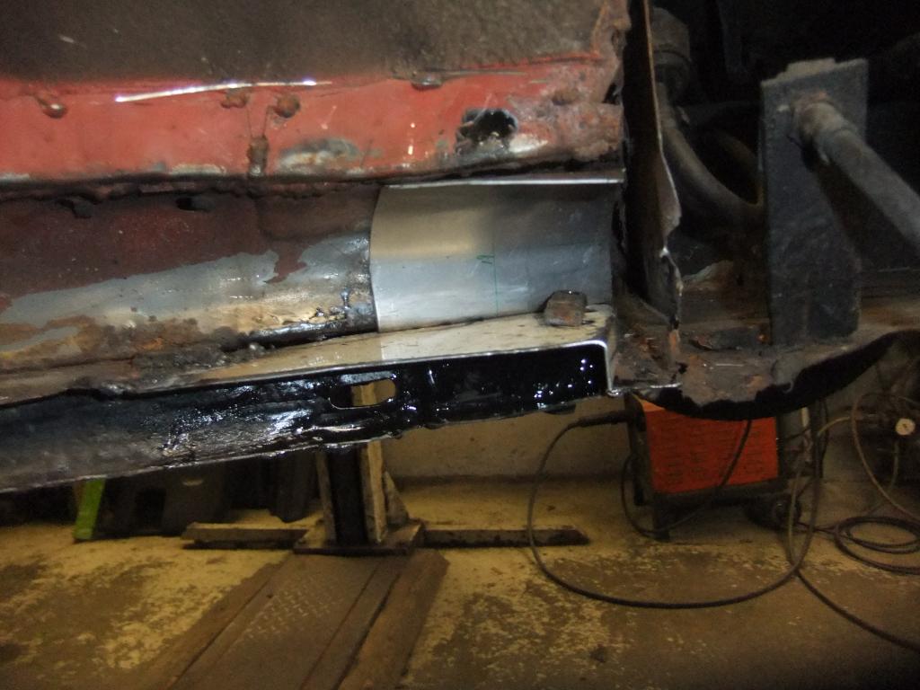

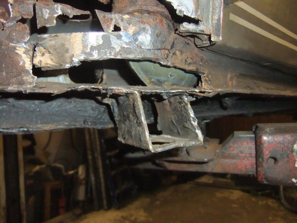

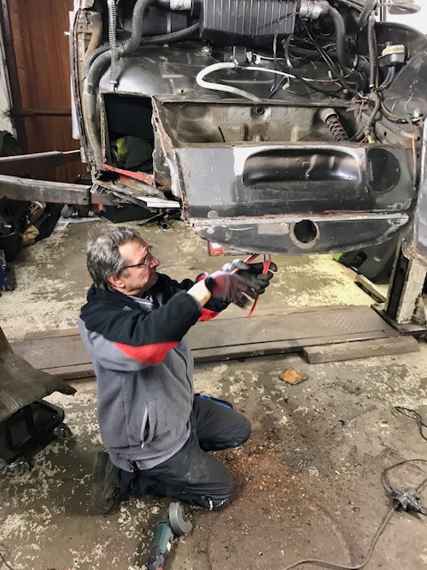

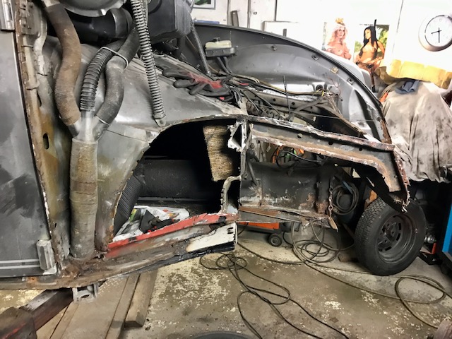

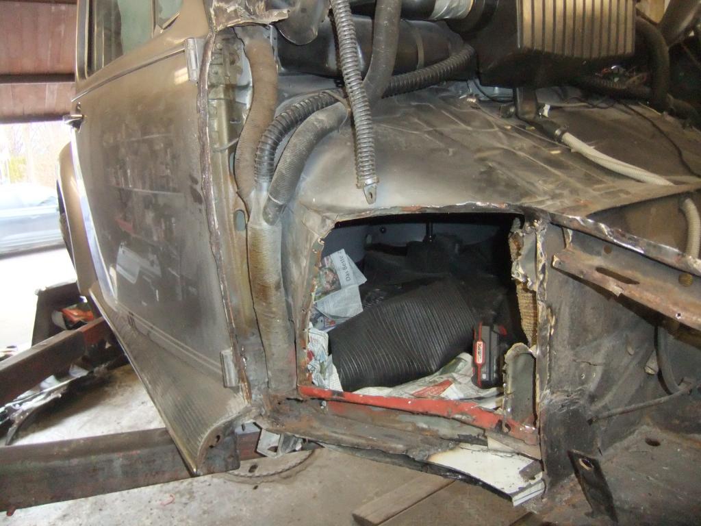

Gestern und heute sind wir, das ist Harry, Alex und ich so mal richtig in die Vollen gegangen. Oder besser in das was noch da war. Die Seitenwand ist nun raus, das Unterteil des Rahmenkopfes auch. Die Vorderachse mußte weichen, um besser an das Grauen ranzukommen. Das Rahmenkopfoberteil sieht noch einigermaßen gut aus, Der Napoleonhut hat unter dem Rostwaterloo. (water in der Unterschale ) gelitten und im Außenbereich den Krieg verloren. Ich denke aber durch schweißen mit der Flamme eine Rettung machen zu können. Da der Jubi nun übersichtlich ist, kommt man auch gut dran.
Die Achse wird nun auf Böcke gelegt und von allen Seiten entrostet. Der Linke Innenkotflügel ist bis auf eine kleine Ecke noch in Ordnung.
Das Reparaturblech von Van Wezel für den Kofferraumboden ist nun da. Ist das eigentlich immer so ein Mist? Ich habe dann nur bis zur Rostgrenze zurückgeschnitten, Den Rest passe ich ein.
Noch für die, die noch wissen wollen, ob ich da alles darf. Ja,denn ich bin anerkannter Flugzeugschweißer, habe alle Befähigungen und IHK Prüfungen mit Erfolg abgelegt und habe nun 50 Jahre Berufserfahrung.
Mein letztes Projekt habe ich im TROC Forum beschrieben. Titel " große Reparatur".
Nun ein paar Fotos vom Fortschritt.

Nehmt doch das Häuschen runter, zu zweit oder dritt dauert das nicht länger als ein halber Samstag und alles andere geht dann doppelt so schnell. Und die Hände schlägt man sich auch nicht überall auf, weil man besser ran kommt.

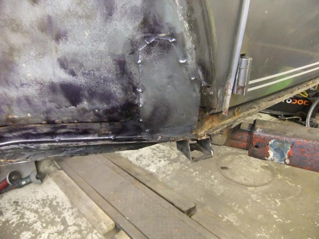

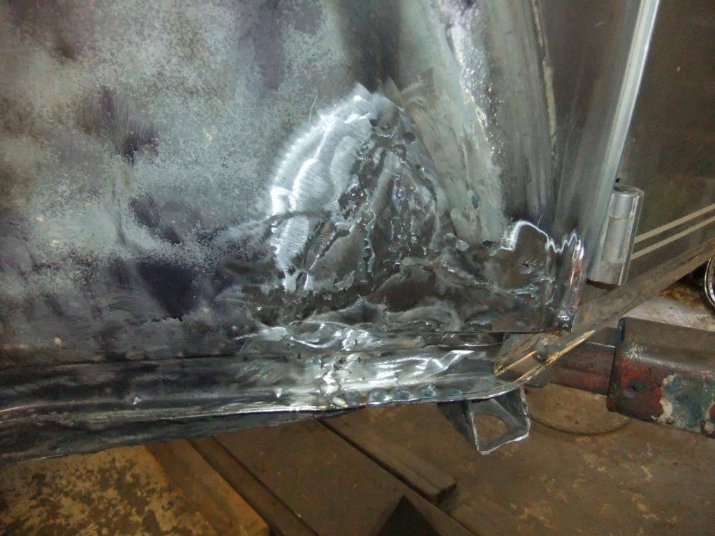

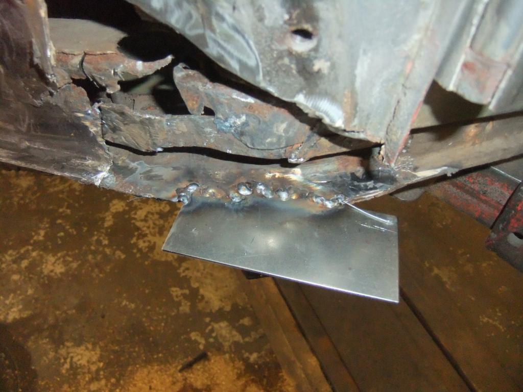

Ein kleiner Flicken, ein ganzer Tag Arbeit.
Nachdem Alex den linken Innenkotflügel so schön sauber gemacht hat, ist der Flicken schon arg ins Gesicht gestochen. Etwas Rost schaute auch hervor, so beschloß ich den Flicken zu entfernen. Darunter war etwas Korrosion, die es zu beseitigen galt. Zuerst habe ich den Warmluftkanal restauriert, um für den Innenkotflügel ausreichend Material zum Anschweißen zu haben. Da ich nicht draufbrate, ist immer bis zum gesunden Blech zurückgeschnitten worden. So dachte ich.... Danach mußte man die Bleche halt sauber einpassen. Das zieht sich. Letztendlich habe ich dann über das Ganze Brunox gestrichen, um einen Schutz zu haben. Damit nichts anbrennt mußte ich auch vorher noch den Kabelbaum entfernen.
Eigentlich war heute der Rahmenkopf dran.

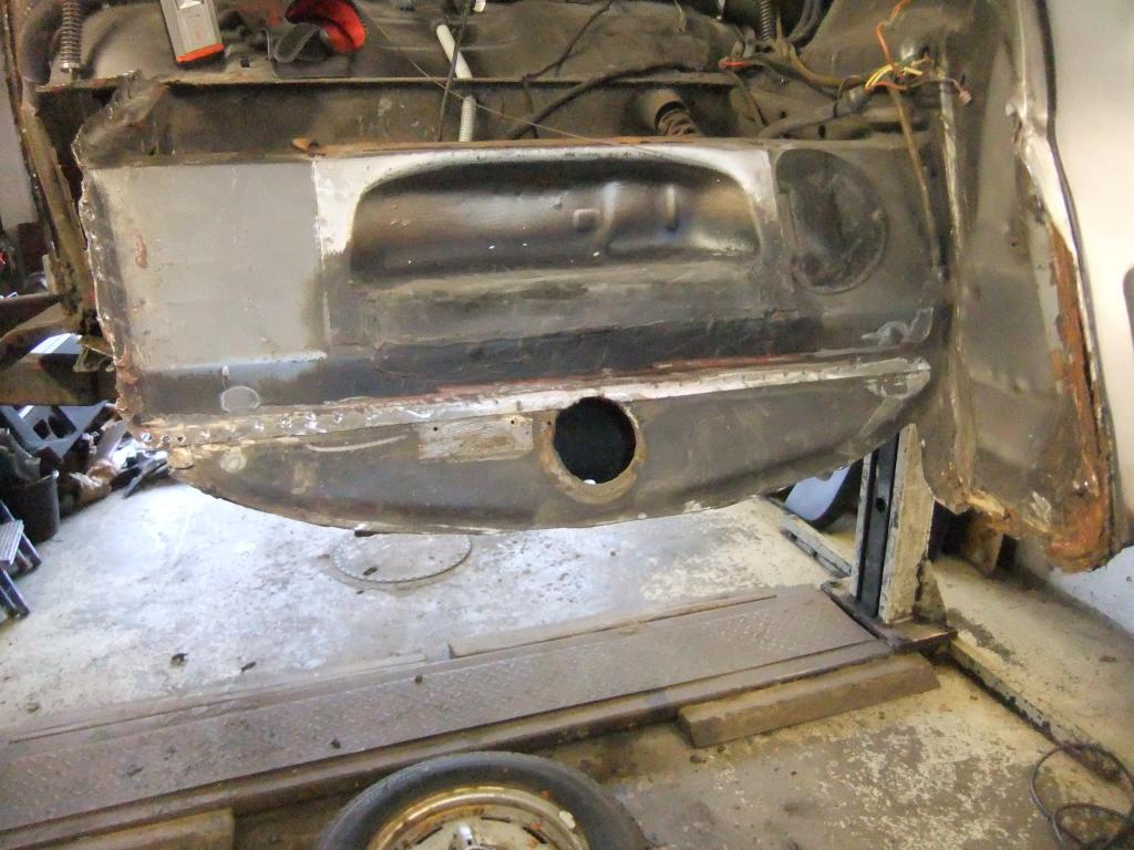

Ich achte darauf, dass man die Karosserie natürlich trennen kann. In diesem Fall ist die Trennebene am Warluftkanal Boden. Nur an diesem wurde geschweißt. Also kann man noch immer die Karosserie abnehmen. Bei dieser Reparatur verzichte ich bewußt darauf die Karosserie zu trennen, da es darum geht zunächst TÜV zu bekommen. Ich habe vom Verkäufer ein Zeitfenstervon 2 Monaten. Danach melde ich den Jubikäfer um und habe weniger Eile den Rest, also Lack und Dellen zu machen. Vermutlich werde ich dann die Bodengruppe trennen. Dann ist es aber wärmer draußen und ich kann die Baugruppen leichter lagern. Man könnte auch die Reparatur wir früher " quick and dirty " machen, aber dann muß ich manche Stellen 2 mal angreifen. Aus diesem Grund wird jetzt etwas aufwendiger repariert, aber nur einmal.
Wie auf den Bildern zu sehen ist, kann ich Karosse und Fahrgestell trennen. Das ist mein 74 Cabrio, das ich vor langer Zeit restauriert habe und seiher nur gefahren bin, ohne nachzuarbeiten.
