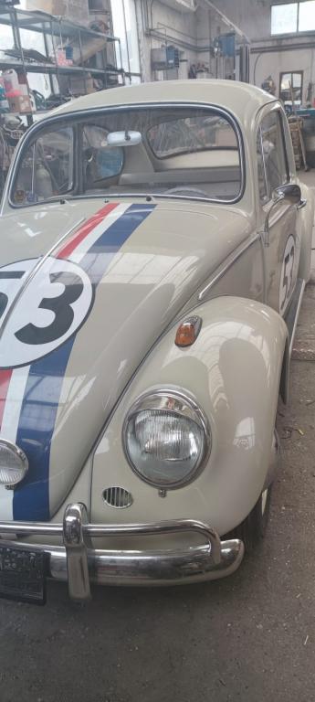

Will 6x15 mit 195-65 montieren.
Welche ET ist da sinnvoll? ET 15 oder 25?
Wer fährt das und hat Erfahrung bzw Bild zur Ansicht?
Danke

Schmale Pendelachse? Käferkarosse?
Am besten mal irgend ein Rad mit Reifen montieren von dem du die ET sicher weißt. Dann die Bereiche messen die nah am Blech und Teilen sind. Dann auf die neue gewünschte Felge mit Sicherheitszuschlag umrechnen. Wobei ein Kotflügel sich leichter anpassen läßt, als wenn du irgendwo am Chassis anliegst.
Ich würde auf min 10mm Abstand zu Chassisteile planen.
Mein 195/55 er ist an den Flanken auf einer 6.5J Felge 212mm breit.
Gruß Lars

Auto ist ein 1965er Erstbesitz. Nix verbastelt. Achse Original! Mehr weiß ich nicht.
Bin ich der Erste der breitere Felgen will bei dem meist gebauten Auto der Welt?

Für mich sieht die HA schmal aus

zur Achse kann ich wenig sagen, vermute aber auch das es sich um eine schmale Hinterachse handelt

Danke, Denke auch das es die schmale Achse ist.
Nun meine Frage, welche ET bei 6x15 Felgen geht ist offen. ET15/ET25 oder anders?
Freue mich auf Rat der Profis.

mit Tieferlegung geht bei normaler Achse 195/60 auf 7x15 ET 16 Felge unter die KotflügelSasa70 hat geschrieben:Nun meine Frage, welche ET bei 6x15 Felgen geht ist offen. ET15/ET25 oder anders?

Sieht dann so aus, als dass 195/65 auf 6x15 Felgen ET 15 ohne Tieferlegung auch gehen. Würden diese Räder dezent tiefergelegt vorne auch noch passen?
Ist die in meinem Auto am Bild eine „normale“ Achse?

Bei der Bundbolzen-Achse bin ich der falsche Ansprechpartner, da sonst wenige was dazu schreiben geb ich gerne meinen Senf dazu (Gruss an den Admin)
5,5" wird je nach Reifen und Tieferlegung knapp geht aber meistens

Nein, 6x15 ET 15 wirst Du mit 195/65 vorne nicht mit TÜV Segen drunter bekommen.
Ich fahre vorne 155/80 auf 5x15 ET14 und das ist bereits knapp bei Tieferlegung.
Bzw hatte beim Testen auch Kontakt zur Kotflügel Kante.
