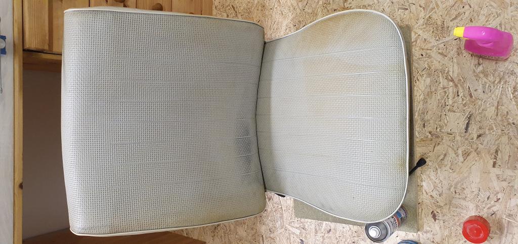

So, hab am WE mal mit vielen Mittelchen weiter getestet und gebe mal einen aktuellen Status ab.
Der Reiningungsstand vor dem WE und mit dem letzten geposteten Bild war ja:
- Wasser mit Spüli und Spülbürste
- Schmutzradierer
- Kunststoffreiniger von DM
Am WE kamen nochmal folgende Mittelchen zum Einsatz:
- TUGA Kunststoffteufel --> leider kein weiterer Erfolg sichtbar
- Breff Powerirgendwas (stand schon im Putzregal) --> auch kein weiterer Erfolg sichtbar
- Backofenreiniger (stand auch schon im Regal) --> da kam nochmal minimal was runter :up:
- Essigreiniger --> kein weiterer Erfolg
Würde behaupten, dass vermutlich der Backofenreiniger am meisten gebracht hat. Bis jetzt hat der PVC Bezug das gut mitgemacht. Werde aber aufhören ihn weiter zu strapazieren. Muss einfach akzeptieren, dass nicht mehr zu retten ist.
Den Fahrersitz und die Rückbank von Anfang an nur mit Backofenreiniger gereinigt und dann mit einem der beiden Kunststoffreiniger versiegelt.
So sieht der Sitz jetzt aus:
Viele Grüße und eine schöne Woche!!
Florian

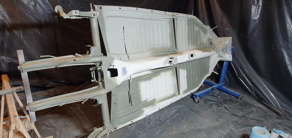

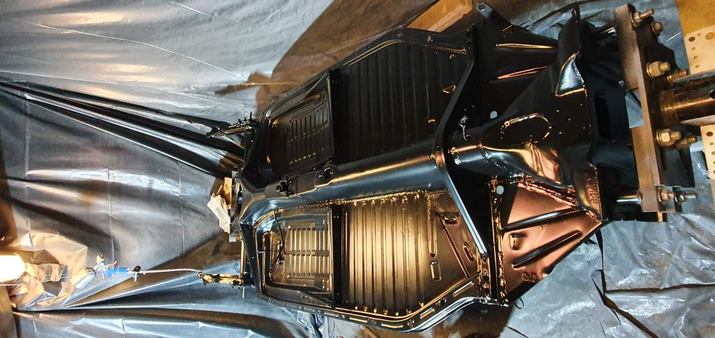

Die letzten Wochen ging es in langsamen Schritten weiter.
Die Hinterachsteile und die BG kamen vom Sandstrahlen zurück. Leider gab es doch ein kleines Loch am Batterieboden und an der hinteren Ecke der Beifahrersitzschiene aussen. Aber zum Glück nix wilderes.
Garage ist mit Plane abgehängt und die 2KW Dieselheizung gibt ihr bestes um sie immer wieder auf brauchbare Lackiertemperatur zu bringen.
Die Bodengruppe wurde 3x mit Nitrofest lackiert, die Unterseite zusätzlich 1x mit 3in1 und dann alles nochmal mit Klarlack seidenmatt. Zwischen den Nitrofestschichten wurden alle Falze und Nähte abgedichtet.
Ich bin mit dem Gesamtergebnis sehr zufrieden :music-rockout:

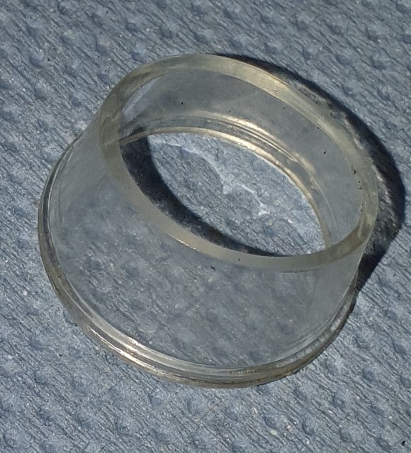

Gestern Abend während der Montage der Traggelenkmanschette der oberen Tragarme hatte ich plötzlich ein großes Fragezeichen im Gesicht. Im von CSP gelieferten Satz für die Gelenke mit erweitertem Arbeitsweg ist eine drchsichtige Hülle dabei, welche ich bis dato noch nicht gesehen habe. Kenne diese nicht vom T2 und auch bei der Demontage der alten Manschetten ist mir das Teil nicht aufgefallen.
da ist das Ding!  :-(
weiter lässt es sich nicht ohne Gewalt aufschieben
Wer kann mir sagen wo das hin muss?
Viele Grüße
Florian

Kannste wegschmeissen, würd ich sagen.
