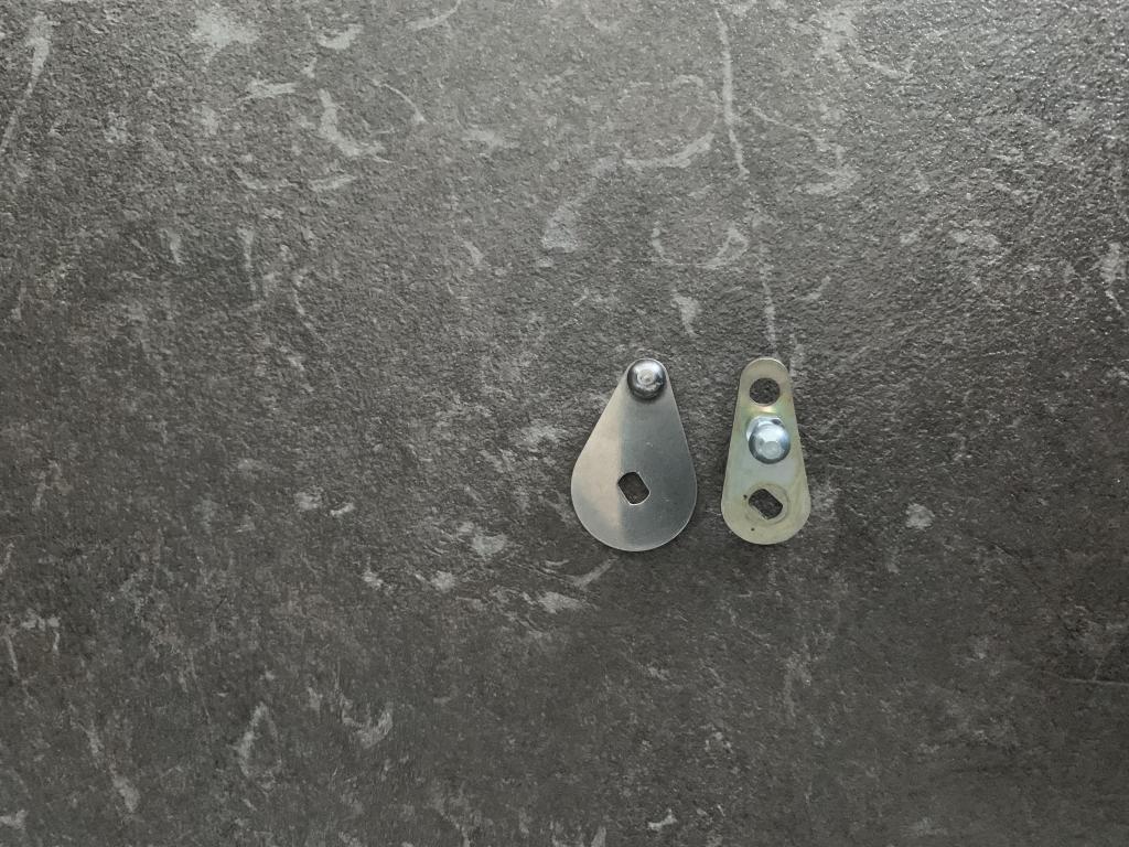

So, es hat einige Zeit gedauert, aber letztendlich wurde eine kostengünstige Kauflösung gefunden. Da meine handwerklichen Fähigkeiten und Mittel begrenzt sind, habe ich einfach mal ein wenig auf Papier gerechnet. Die Ausgangslage war unverändert, sprich DRLA40 in Verbindung mit dem CSP Gasgestänge.
Eine Modifikation des Drehgestänges wurde sofort aufgrund der begrenzten Mittel verworfen, somit blieb nur der Hebel am Vergaser. Der CSP Hebel rotiert auf einem Kreisbogen mit ca. 23mm um die Achse des Vergasers und öffnet dabei die Drosselklappe um geschätzte 60 grad. Der Weg den die zwei Gewindestangen des Gasgestänges zurücklegen zum öffnen der Drosselklappe ist konstant. Die Lösung musste somit in der Verringerung des Radius des Hebels am Vergaser und damit einer Reduzierung der Strecke auf dem Kreisbogen liegen. Ab hier ist es dann nur noch Mathematik und Kreisbögen berechnen in Abhängigkeit des Öffnungswinkels von 60 grad bei 23mm Radius. Fündig wurde ich schließlich in Italien wo es für wenig Geld einen universal Hebel mit zwei Bohrungen gibt. Die erste Bohrung befindet sich bei 16mm und erfüllt ihren Zweck tadellos. Unter dem Suchbegriff Dellorto Universal spindle lever wird man fündig!
Re: CSP Drehgasgestänge DellOrto DRLA 40
Das sieht gut aus. Jetzt bin ich gespannt, wie sich das fährt. Das erfordert bestimmt einen ruhigen Gasfuß :confusion-scratchheadyellow:
