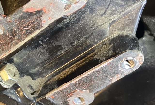

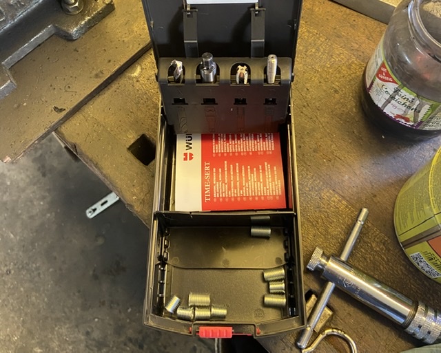

sicher kennen dieses Werkzeug schon einige, aber trotzdem möchte ich es kurz mal ansprechen.
Durch mehrmaliges aus und einbauen meines Getriebes, waren schon zwei Gewinde im Alugehäuse im Arsch und die anderen waren auch schon weich. Wahrscheinlich habe ich diese Schrauben auch zu stark angezogen.
Irgendwie habe ich kein Vertrauen zu Heli-Coul, daher habe ich mich für Time-Sert von Würth entschieden. Das sind Gewindebuchsen die mit einer speziellen Technik eingesetzt werden. Ich bin jedenfalls davon begeistert, auch wenn der Preis für Hobbybastler extrem hoch ist.

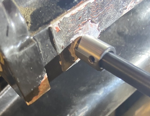

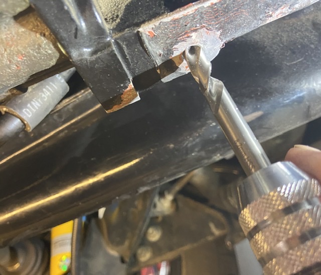

Zuerst habe ich mit dem beiliegenden Bohrer und einer Gewindeknarre das alte Gewinde ausgebohrt. Das ging ganz leicht, mit einer Bohrmaschine hätte man nicht soviel Gefühl gehabt.

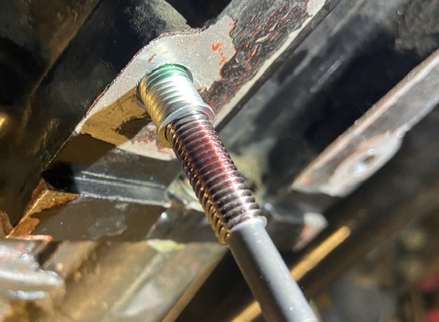

Nächster Schritt: senken.

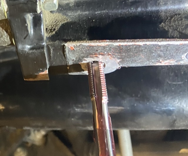

Gewindeschneiden für Buchse M8 X 1,25 selbstverständlich Gewindebohrer mit ordentlich Öl.

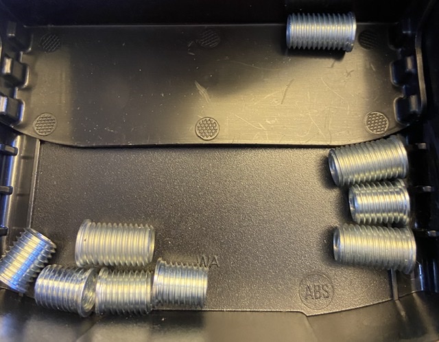

Jetzt wird die Buchse mit einem speziellem Werkzeug eingedreht. Auf dem ersten Blick sieht das Teil aus wie eine ganz normale Schraube, ist es aber nicht. Man kann es fühlen nicht sehen , denn das Gewinde ist viereckig. Eckig ist vielleicht falsch ausgedrückt aber so ein bisschen eierig. Man dreht die Buchse ein bis zwei Gewindegänge mit ein paar Tropfen Öl auf das Werkzeug und dreht dann die Buchse in das Gehäuse. Wenn die Buchse ganz eingedreht ist dreht man weiter bis das Eindrehwerkzeug bis zum Anschlag eingedreht ist. Dadurch hat das Eindrehwerkzeug die Buchse geweitet und regelrecht seitlich verpresst, fertig.
