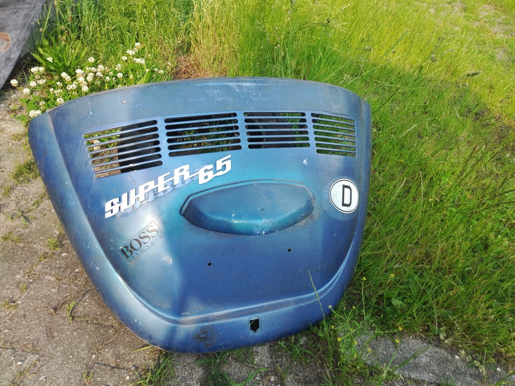

so, Thema "Finish".
Ich habe testweise drei Schriftzüge lackiert (alles 1K aus Spraydose ohne zu füllern und ohne zu schleifen).
1200RS in "Chrom"
Super65 in "Felgensilber"
Boxer mit Kunststoffprimer
Auf Grund der körnigen Oberfläche sieht "Chrom" eher mäßig aus.
Wie bereits erwähnt werde ich eine weitere Bestellung tätigen bei der ich die Oberfläche optimieren lasse.

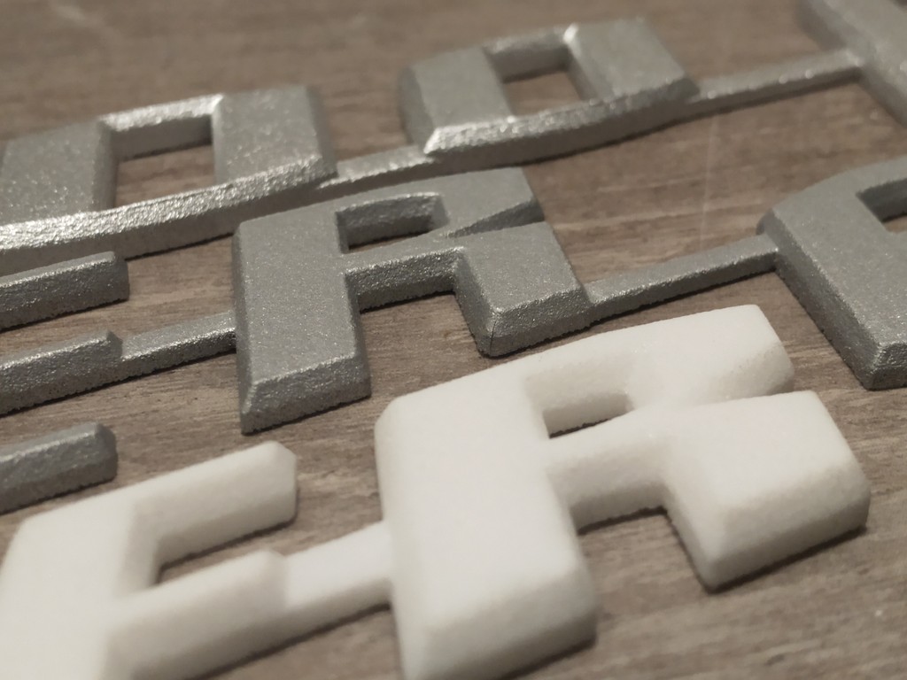

Ich habe mit den Materialien und dem Finish noch etwas experimentiert.
"Boxer" ist in "Frosted Glass". Sehr feine Oberfläche, Lackierung habe ich noch nicht ausprobiert.
"aircooled" ist aus einem PLA Material und kommt in diesem grau "ab Werk"

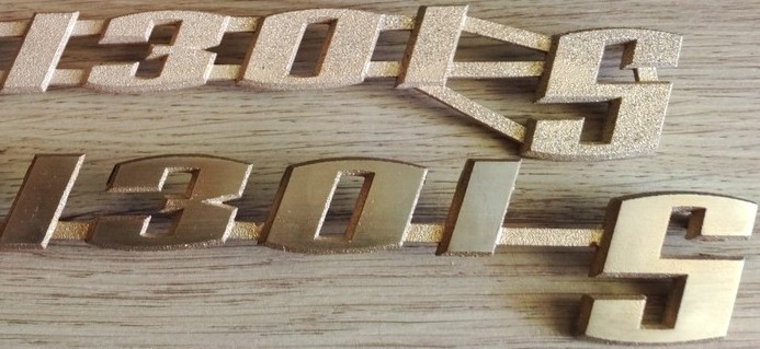

"1301S" ist aus Metall. Der Rohling braucht ein paar "Stützen"

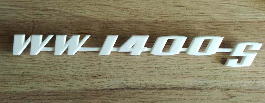

Die "weißen" Schriftzüge von weiter oben, wie auch der aus Metall lassen sich prima mit einem Bandschleifer glatt schleifen. Je nach Körnung bekommt man dass auch eine "gebürstete" Oberfläche hin. So wie der bearbeitete 1301S Schriftzug, unten im Bild.
