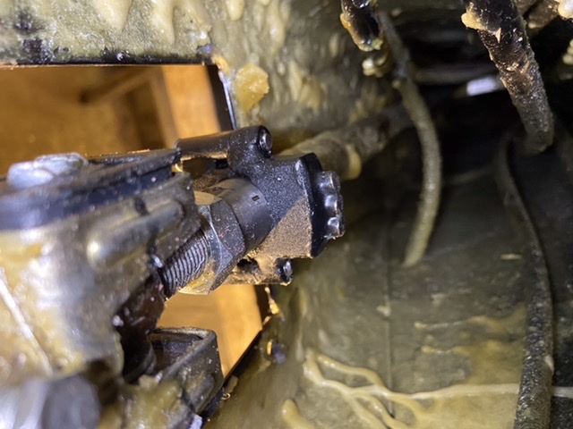

- 7C9BA16E-53B8-49B1-87C2-61BE4E6B5BE0.jpeg (92.24 KiB) 3365 mal betrachtet

Beim letzten Foto ist noch nicht der Reedschalter montiert.
Re: Subaru EJ22 springt schwer an
Schaltstange kannst du sicherlich besser so machen wie die Jungs die ein Rückwärtsgangschalter nachgerüstet haben bei Altkäfern.Da wird mit Haltern an der Schaltstangenkupplung rumgefuscht...
P.S.:Ecumaster Emu;-)....
