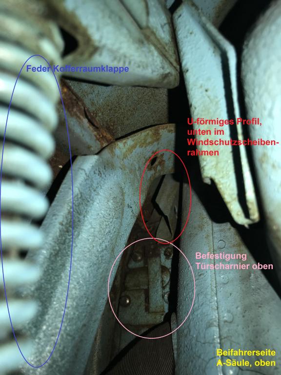

Im Scheibenrahmen der Windschutzscheibe ist ein Loch, siehe Bild, durchgerostet.
Wenn alles sauber geschweißt ist, möchte ich alle gesäuberten Hohlräume hohlraumkonservieren, auch den Rahmen der Windschutzscheibe.
Ich kann zwar die Hohlraumsonde (Durchmesser 8 mm) vom Kofferraum von unten in den Rahmen der Windschutzscheibe schieben. Aber, ich sehe dann die Hohlraumsonde nicht im Rostloch lt. Foto.
Ich vermute, eine „Verstärkung“ im Windschutzscheibenrahmen, welche den Hohlraum in 2 Kammern trennt.
Ich vermute, ich komme mit der Hohlraumsonde von der Kofferraumseite in die vordere Kammer des Hohlraums.
Aber wie komme ich in die hintere Kammer?
Durch die Öffnungen 1. und 2. passt die Hohlraumsonde (Durchmesser 8 mm) nicht.
Ich will in diesem Sichtbereich auch nicht einfach eine Öffnung für die Hohlraumsonde anbringen.
Wie wäre es mit einer Öffnung weiter oben am Rahmen der Windschutzscheibe?
Diese Öffnung wäre verdeckt durch die Gummidichtung an welcher der Fensterrahmen des Ausstellfensters anliegt?
Ist es so wie ich vermute, dass der Hohlraum des Windschutzscheibenrahmens in 2 Kammern getrennt ist?

Hallo VeeDee,
was meinst Du mit Schalttafel, das Armaturenbrett?
Was meinst Du denn mit Fensterflansch? Evtl. die Vorderseite, also die Ansicht auf die Windschutzscheibe an dieser Stelle?
Ich habe mittlerweile herausgefunden, dass das „U-förmige Profil“ innen im Windschutzsscheibenrahmen, nur im unteren Bereich im Windschutzsscheibenrahmen steckt, geschätzt ist es ca. 200 mm lang.
Ich habe noch die am Windschutzscheibenrahmen geschraubte Gummidichtung (Windschutzsscheibenrahmen - Fensterrahmen Ausstellfenster) demontiert.
Man spürt es, bzw. spürt es nicht, wenn man z.B. einen dünnen langen Inbus oder Nagel oder stabilen Draht durch das unterste Schraubenloch dieser Gummidichtung schiebt und sich vorantastet.
Somit sollte es gelingen, dieses U-förmige Profil mit Hohlraumkonservierung zu schützen, indem die Hohlraumsonde im Kofferraum von unten in den Windschutzsscheibenrahmen geschoben wird.
Ich sehe ja dann, ob an den Stellen (siehe 1. Foto oben) Konservierungsmittel an den Stellen 1. oder 2. austritt.
