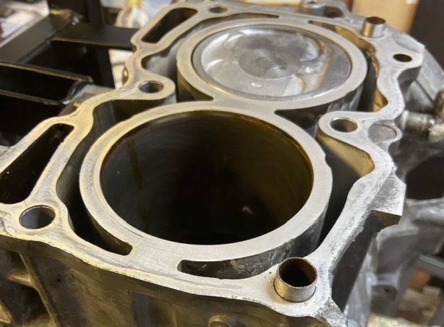

Jetzt müssen alle Anbauteile vom alten Motor an den neuen Motor umgebaut werden. Irgendwas ist immer: dieses Mal habe ich die lange 8er Inbusschraube M10 x110 beim Anlasser übergenüddelt, man was für eine Schei... . , da musste ich den Kopf ausbohren. So geil anzukommen, gute zwei Stunden hat es gedauert, aber ich habe es geschafft. Dann ging es an die Adapterplatte, die unteren zwei M10 Senkkopfschrauben haben nur einen 6mm Inbus. Unmöglich zu lösen, beim ersten Versuch die Inbusnuss abgedreht. Dann mit Hilfe , einer hält die Ratsche auf Spannung der Andere mit Hammer und Körnerschläge. Alter Schwede, das nervt, aber geschafft.

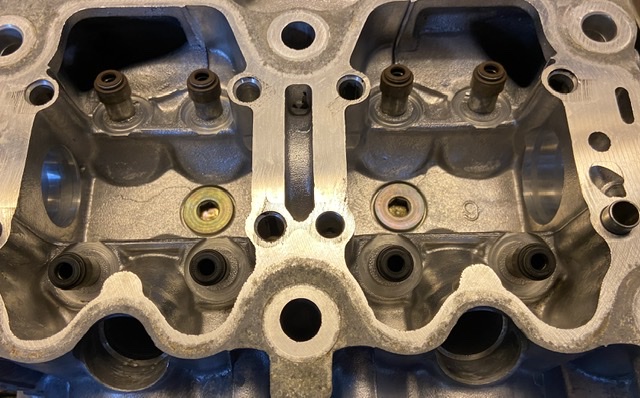

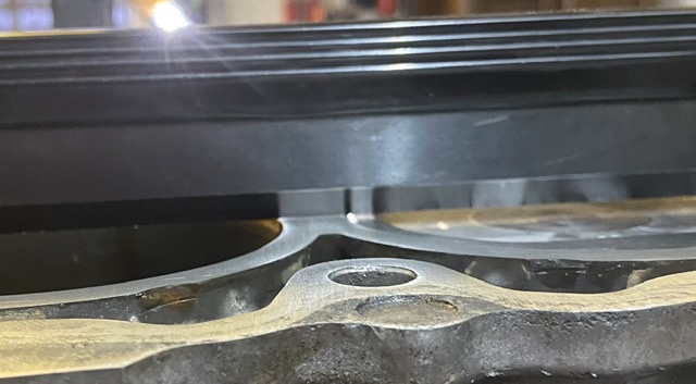

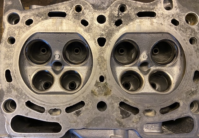

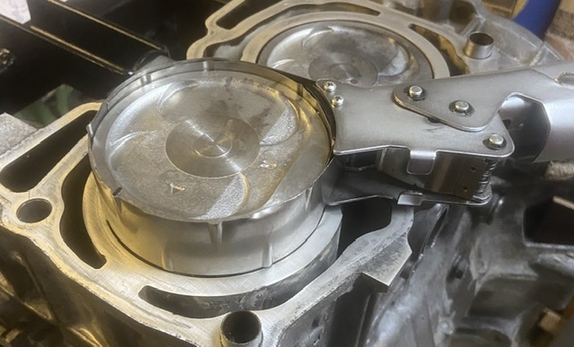

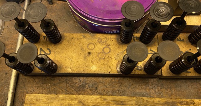

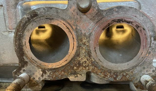

Hier noch Fotos vom Kopf

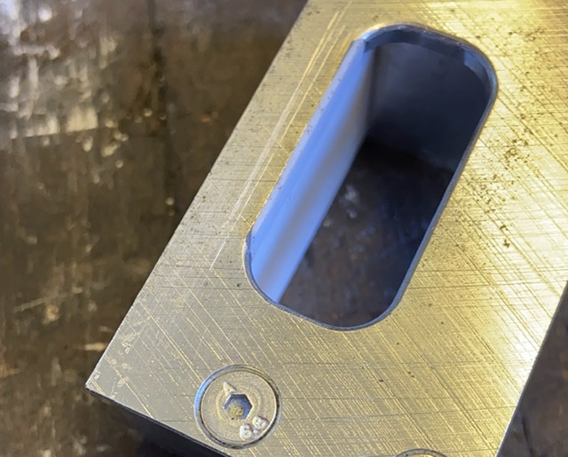

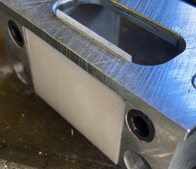

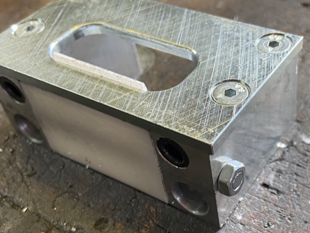

So hatte ich es mir vorgestellt. Im Netz habe ich mir eine Teflonplatte 8x100x100 bestellt. Dann an der Tischkreissäge zugeschnitten. Die obere 3mm Stahlplatte ist aber so hart, dass ich sie nicht bohren kann. Ich wollte von oben mit zwei 4mm Senkkopfschrauben die Teflonlatte verschrauben. Jetzt werde ich seitlich durch den Aluminiumblock eine durchgehende Schraube einsetzen, muss nur eine M4x75 Schraube auftreiben.

Re: Vibrationen ab 3.000 u/min
Hallo Volkert
das sind DIE Infos die die Subi Gemeinde
weiterbringt.
Bin ja dann mal gespannt ob du noch
Ruhe in deinen Käfer rein bekommst.
Subadudu
weiterbringt.
Subadudu
