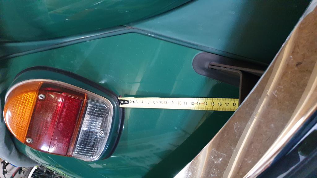

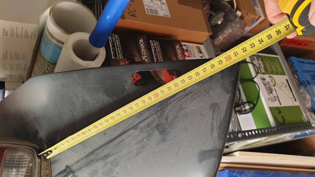

Re: Position Bohrungen Rückleuchten ...
... und mit der Kastenstange scheinen die Bügeleisen ca. 4cm höher montiert sein:
