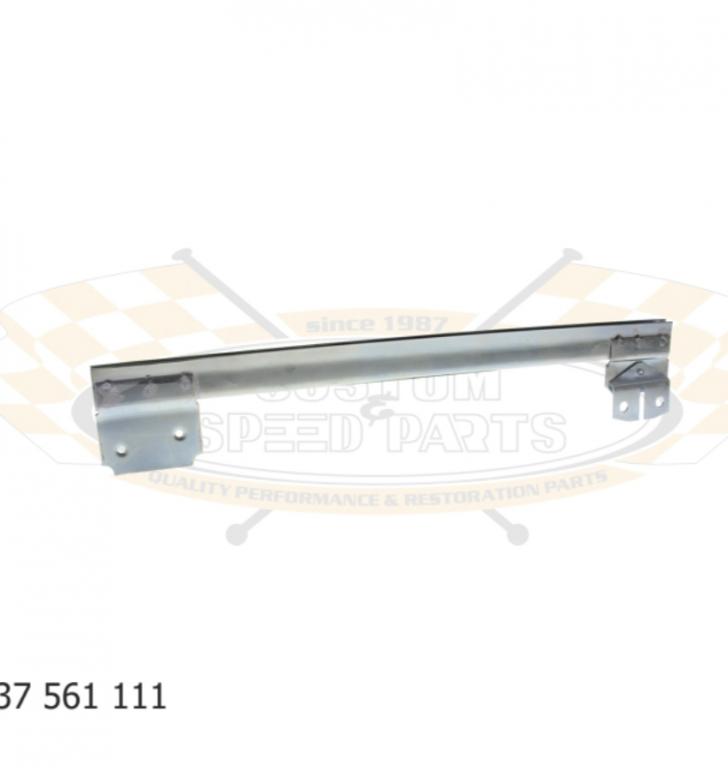

ihr kennt das Problem vielleicht: halbwegs neue Gummis der Tür Schachtleiste die sich vor allem durch extrem hohe Reibung auszeichnen —> beim runterkurbeln der Fenster klappen die Gummis gern um und verklemmen die Scheibe. Ich hab mir bisher immer mit Babypuder weitergeholfen. Nichtsdestotrotz kommt es halt vor, dass nicht mehr genug Puder dran ist und sich der Gummi verklemmt. Jetzt ist mir dadurch schon einige Male die Scheibe aus der Fensterhebeschiene gerutscht. Was gibt es denn für Möglichkeiten die Scheibe fester mit der Schiene zu verbinden? Original ist die Scheibe ja nur geklemmt. Oder gibts da einen Trick für mehr Spannung?
—> 65er Dünnholmer. Foto von CSP geliehen

Die Scheibe an den Enden der Schiene mit PU Kleber (Karosseriekleber, z.B. Würth Klebt und Dichtet) zusätzlich verkleben.

Die originalen Gummis waren etwas dicker und hatten eine Art Waffelmuster auf der Oberfläche. Für die Vewib-Teile muß der Schacht der Fensterheberschiene etwas zusammengedrückt werden, dann hält das auch.
