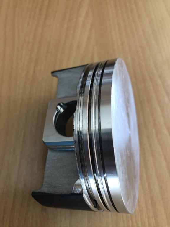

Neue Köpfe CB Street Fighter
Re: Neue Köpfe CB Street Fighter
Wieviel bleibt denn da vom Brennsteg noch übrig???
- Henry / MKT
- Beiträge: 503
Da bleibt noch genügend Feuersteg
Wi e hoch ist die kolben Höhe?
Bg
Hallo sehen toll aus wie schwer
Bg
... aber da sieht man doch schon, dass das eher für den Renneinsatz ist.Henry / MKT hat geschrieben:Da bleibt noch genügend Feuersteg
Ich hatte vor ein paar Tagen 105er WISECO für Typ4 in der Hand.
Die haben mehr Material
Stefan
Das ist für Sauger echt nicht schlecht...
Man könnte den Kolbenbolzen noch weiter nach oben setzen und somit entweder kürzere Kolben (bei langem Hub) oder alternativ mehr Feuersteg (hoher Ladedruck) erreichen. Im Ami-Motorenbau wird sowas gerne verwendet.
Hier ein Link dazu:
https://www.jepistons.com/blog/differen ... or-your-ls
Meiner Meinung nach sollte es bei so einem Motor an Costum-Kolben nicht scheitern. Dann könnte man den Motor noch schmaler bauen.
Meine haben eine Kompressionshöhe von 25mm und wiegen 385 gr. einbaufertig, also incl. Bolzen und Ringen.Bullino hat geschrieben:Wi e hoch ist die kolben Höhe?
Bg
Etwas Potential wäre noch beim Bolzen, der würde noch etwas leichter gehen - ist aber sehr kurz...so dass sich ein Pleuel dazwischen auch montieren lässt
Die 94er von AA wiegen deutlich über 500 gr., Mahle noch mehr.
Die von Henry sind nahezu baugleich.
- Jürgen N.
- Beiträge: 1736
- Käfer: 53er Käfer Cabrio
- Wohnort: 71706
Der Kolben wird in einem Strassenmotor montiert und ich habe vor damit Langstrecke durch ganz Europa zu fahren ( 1303 Cabrio ).1N5ID3R hat geschrieben:... aber da sieht man doch schon, dass das eher für den Renneinsatz ist.Henry / MKT hat geschrieben:Da bleibt noch genügend Feuersteg
Stefan
Es ist eben beste/modernste Qualität, Ringe nach neuestem Stand, Schmiederohling, CNC bearbeitet, desachsiert.
Ich hoffe auf eine längere Haltbarkeit, als mit vergleichbaren AA oder Mahlekolben. Aufgrund der Desachsierung sollte auch kein Laufgeräusch auftreten.
Auf alle Fälle wenig oszillierende Masse, was das Triebwerk schont.
Wenn es ein Rennmotor werden sollte, dann 2-Ringkolben, Ölabstreifen über den Bolzen und zusätzliche Bohrungen zum Vorspannen des Kompressionsrings...und eine KH unter 25mm
