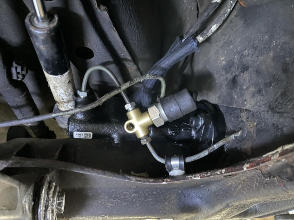

Wird sicher etwas fummelig- vorne muss ich eh anders biegen als normal- da ich ja einen 044 HBZ drin habe:
Alles was ich außerhalb vorbereiten kann, mache ich mit einer Rohrbiegezange (die hintere Querleitung und vermutlich auch die beiden 90° Biegungen an der langen Leitung vor der
Durchführung). Danach sehe ich weiter....

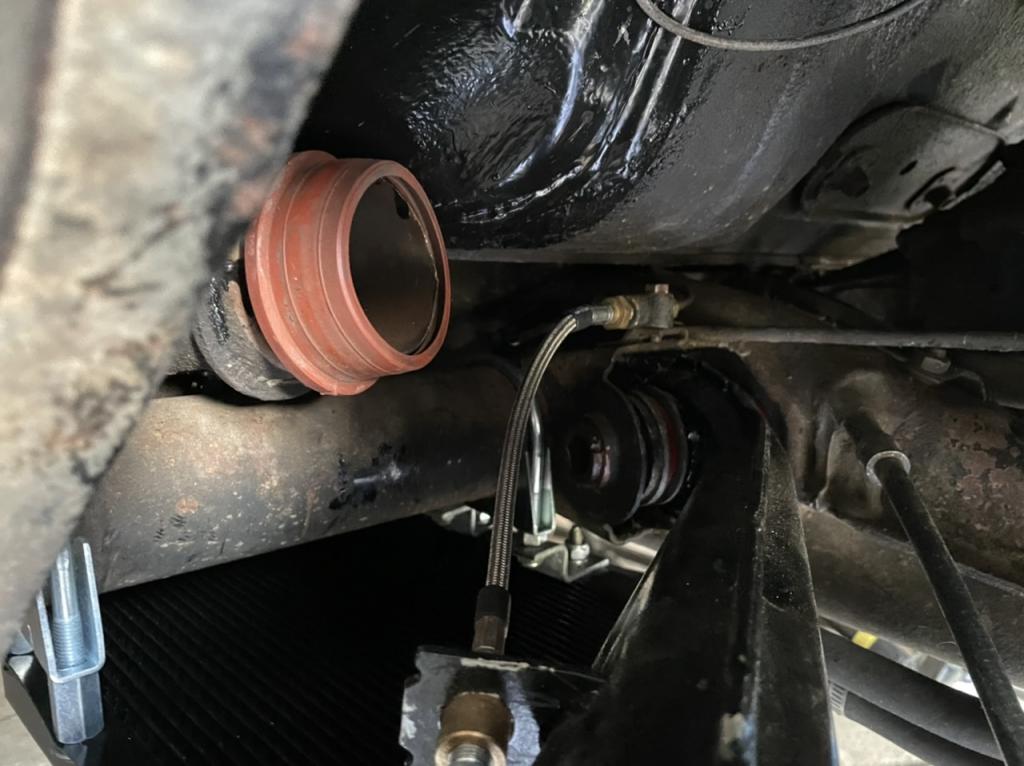

So, hintere Querleitung und lange Leitung nach vorne gewechselt.
Ging ganz gut.
Vorgebogen, mit den Verteilern verbunden und in den Innenraum eingefädelt- von da schön verlegt nach vorne.
Ging ganz gut.

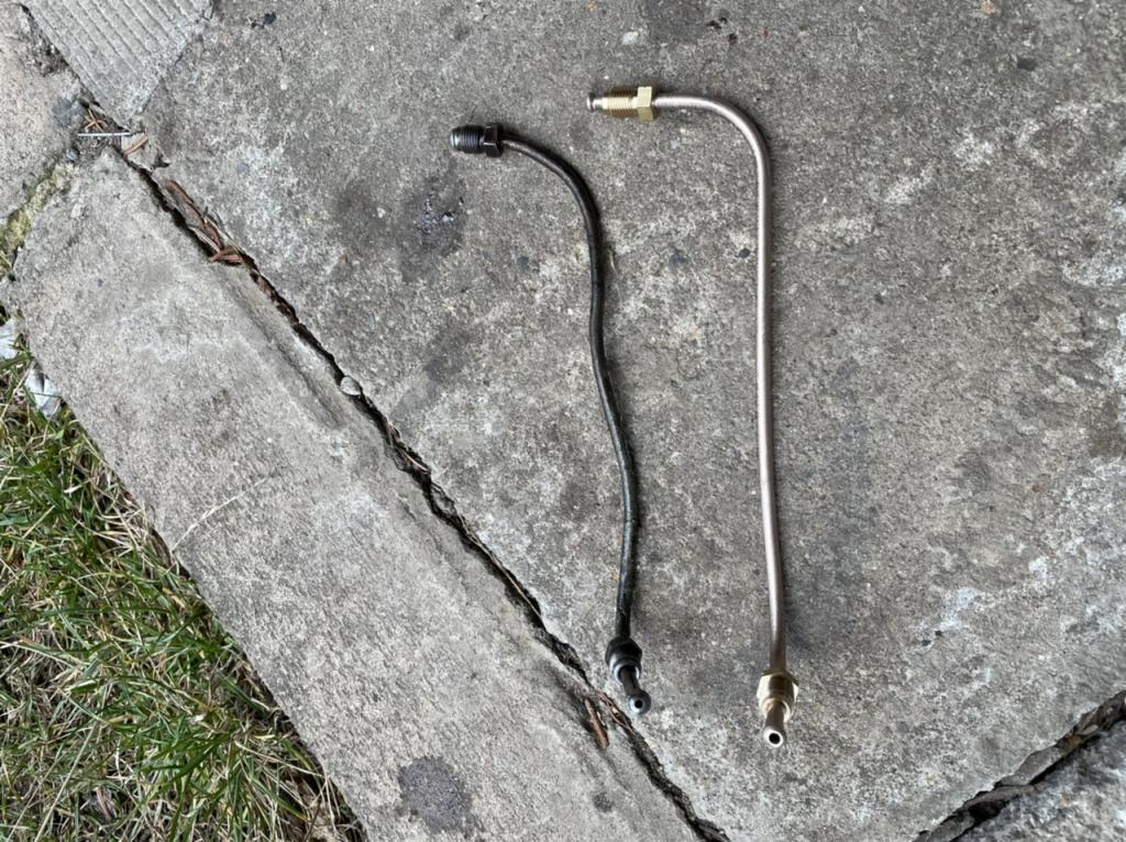

Re: Wechsel hintere Bremsleitung machbar mit Häuschen?
Mal als Ergänzung noch ein Bild alt vs. neu- die Leitung am Vorderen Federbein zum Bremssattel.
Sven aus SZB
