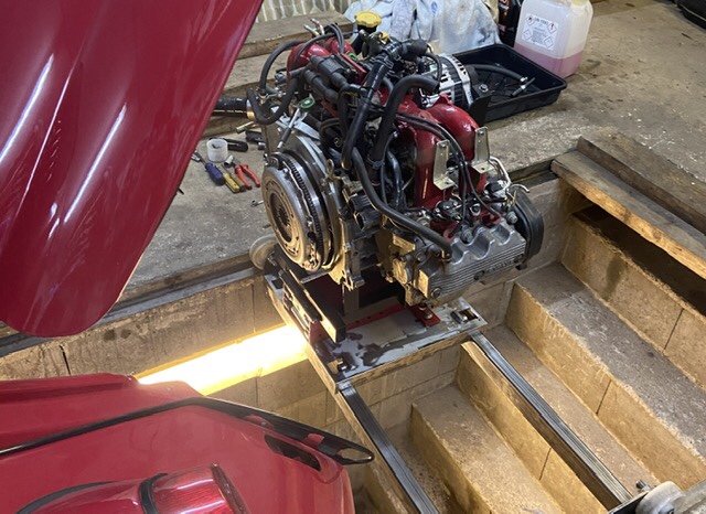

bobycar09 hat geschrieben:Ich habe mir einen gebrauchten EJ22 Motor aus einem 96er Legacy gekauft. Angeblich ein Austauschmotor mit nur 80.000km, bestätigen oder belegen konnte man es leider nicht, hat aber auch noch einige Jahre abgemeldet gestanden. Egal ich habe ihn trotzdem genommen. Wurde auch noch ausgebaut und verschickt, wer ist dazu noch bereit. Außerdem, so reichlich sind diese Motoren mittlerweile nicht mehr. Ich werde nur dem Block mit Zylinderköpfe tauschen, die Anbauteile lege ich mir ins Ersatzteillager. Erst mal alles abgebaut und gereinigt.

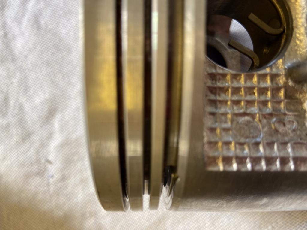

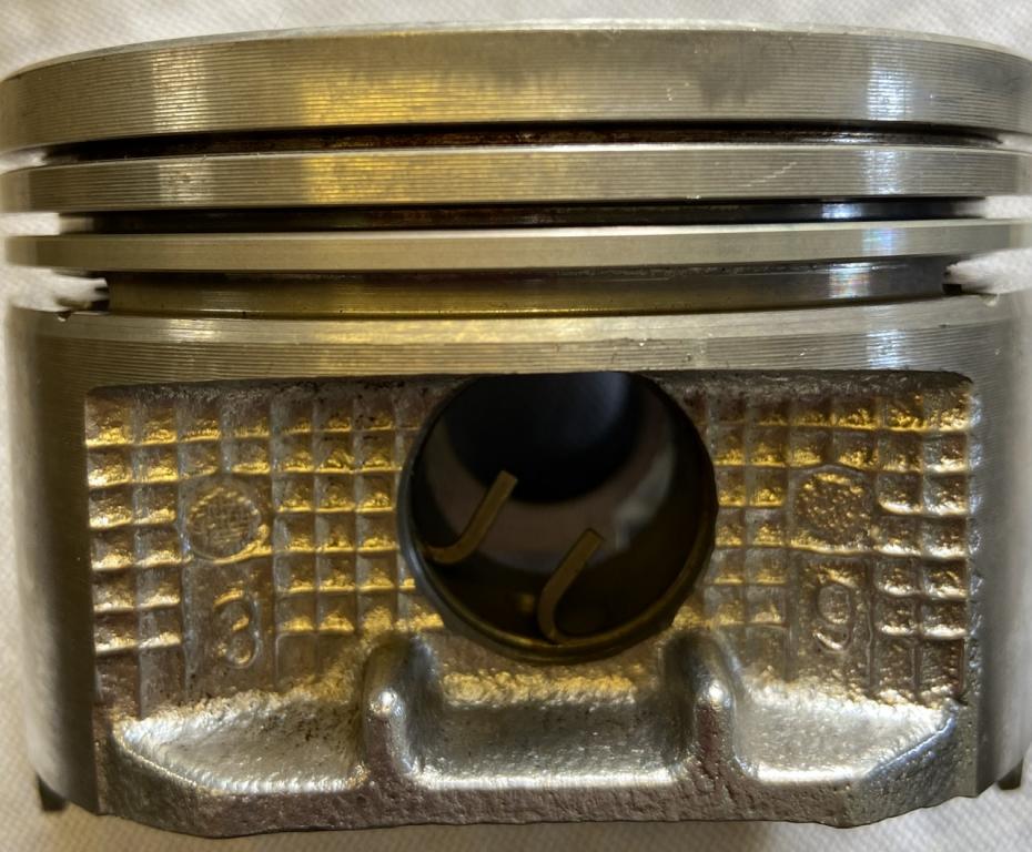

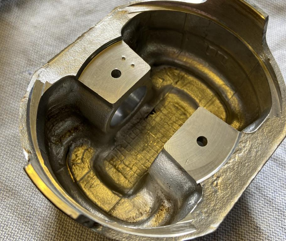

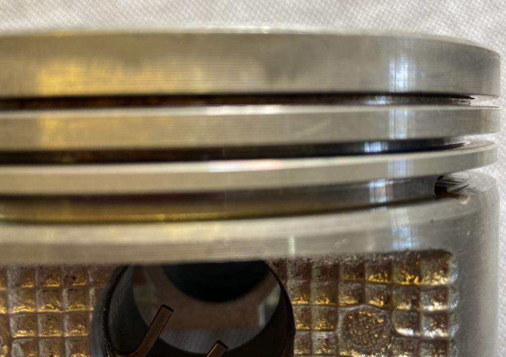

Habe die Kolben Bilder mal bei Firma
Mandel gezeigt. Dort war die Meinung
das der Motor lange kein Ölwechsel
bekommen hat. Dazu war das Öl nicht
das für Subaru Motoren geeignete.
Kurzstrecke sonstige Fehler wie zB
Verklebte Einspritzdüsen und mehr als
80 TKM .
Subadudu
bobycar09
Beiträge: 349
Registriert: Do 20. Sep 2012, 18:55
Käfer: 1200 Mex mit 69er Schräglenker Fahrg. Umbau EJ 22
Fahrzeug: T5 Califormia Beach Edition
Fahrzeug: Golf I LX wartet auf eine Restauration
Fahrzeug: VW e-up!
Wohnort: 25821
Re: Vibrationen ab 3.000 u/min
Beitrag von bobycar09 »
Das vermute ich auch, versäumte Ölwechsel und falsches Öl kann ich mir auch vorstellen. Aber der Kreuzschliff in den Zylindern sieht so gut aus, dass ich mir die 80.000 km schon vorstellen kann. Ist mir aber auch schnurz ob er doch mehr gelaufen hat, ich mache den Motor jetzt fertig und gut ist.

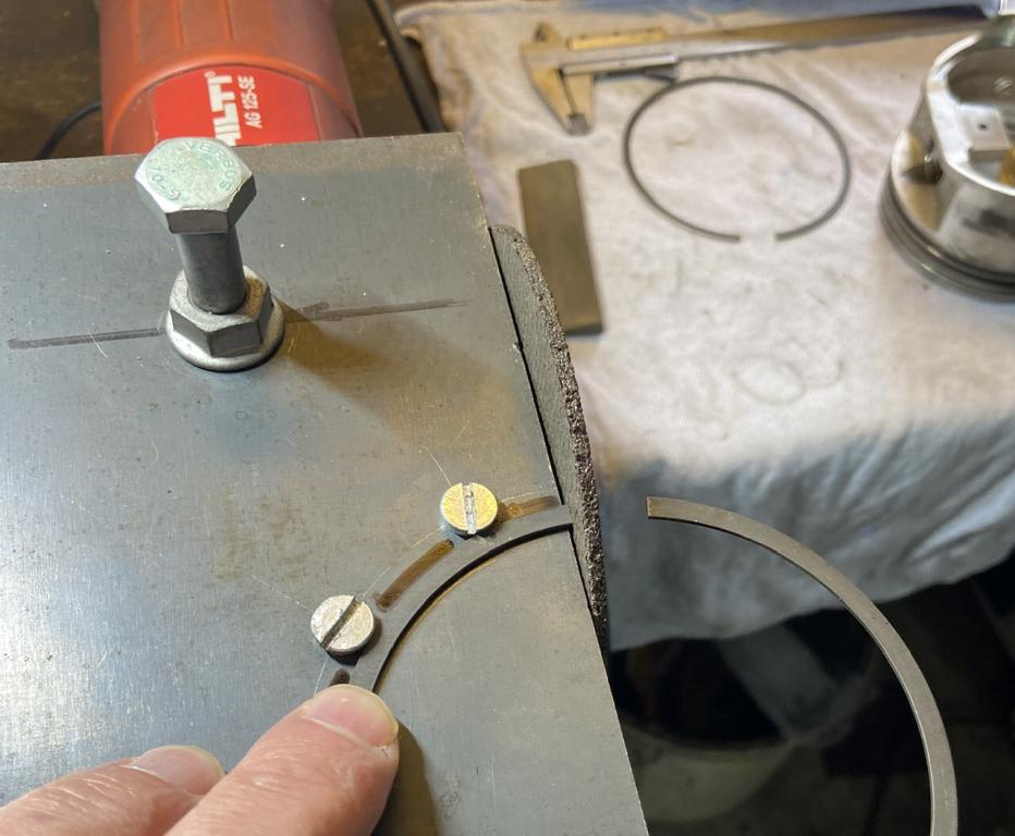

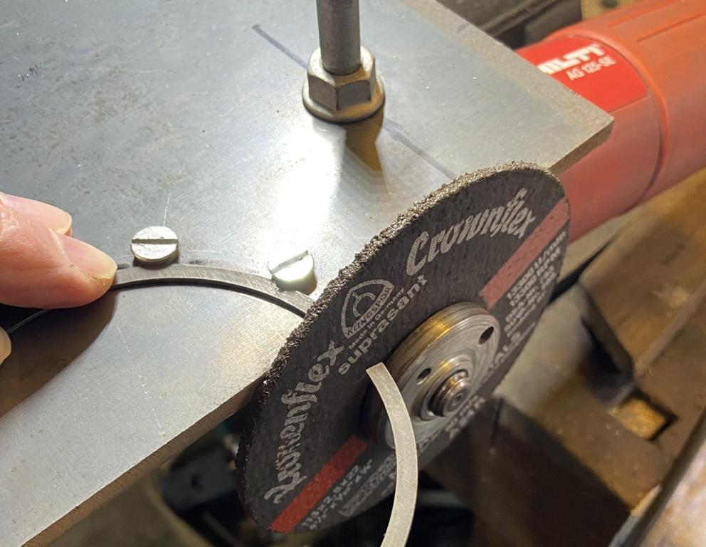

Die Kolben wurden im Ultraschallbad gereinigt, sehen aus wie neu. Die neuen Kolbenringe sind auch gekommen, nicht Original Subaru sondern von Harstings. Leider müssen bei diesen Kolbenringen das Kolbenringspaltmaß eingestellt werden, und das ist sehr mühsam. Dazu habe ich mir eine ganz einfache Vorrichtung gebaut an der ich eine Flex schrauben kann , das geht sehr gut. Ca. 2/10 mm müssen abgeschliffen werden.

Bei der Flex kann die Drehzahl verändert werden , die Schrauben sind mein Anschlag, damit der Schliff rechtwinklig wird. Danach mit 500er Schleifpapier entgraten.

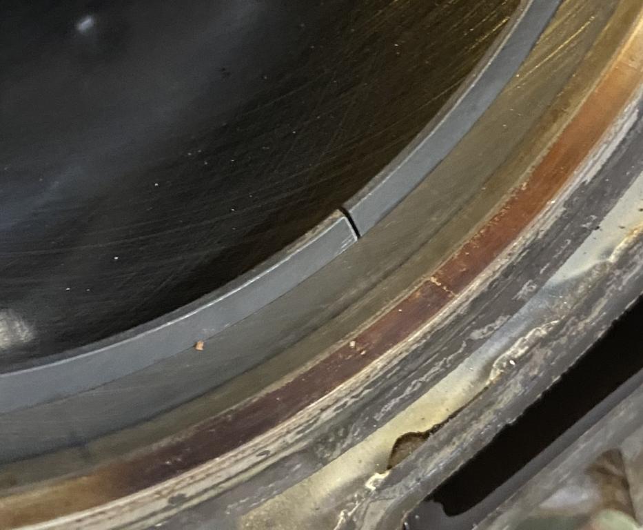

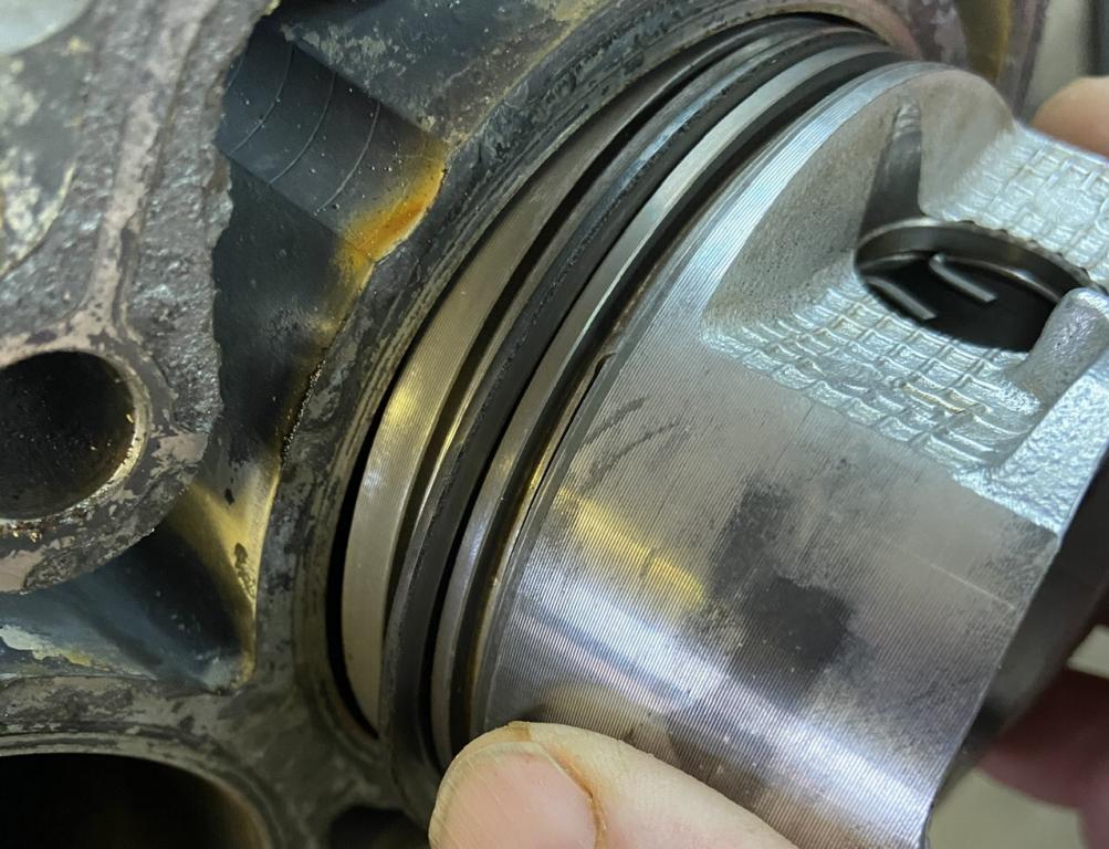

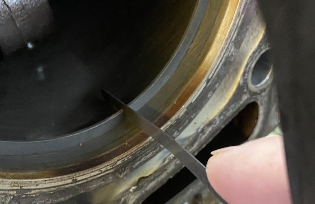

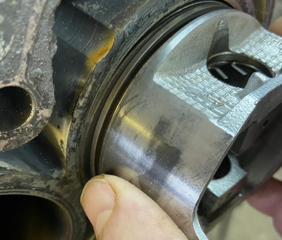

Kolbenringspaltmaß einstellen, laut Subaru 0,20 - 0,35 , Grenzwert 1,0
Aber lieber zu groß als zu klein. Ich habe immer zwischen 0,35 - 0,40 eingeschliffenes.
1. den neuen Kolbenring zur Kontrolle vorsichtig in den Zylinder legen. Meistens ist es so eng dass nicht einmal eine 0,05 Lehre hineinpasst.
2. Auf dem Kolben setze ich einen alten Kolbenring als Anschlag.
3. Mit dem Kolben den Kolbenring in den Zylinder schieben. Jetzt sitzt er rechtwinklig im Zylinder und kann mit der Fühlerlehre gemessen werden.
Mit der Fühlerlehre messen. Meistens ist es so eng, dass nur 0,05 passt. Wieder herausnehmen und langsam herantasten bis es passt.

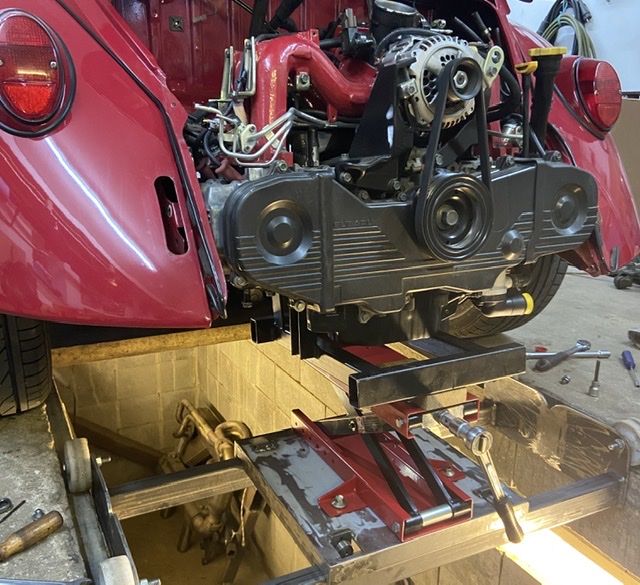

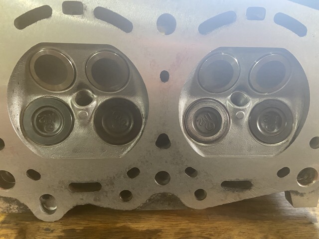

Leider habe ich so gut wie keine Fotos gemacht. Insgesamt bin ich aber schon ein Stück weiter.
Die Zylinderköpfe habe ich komplett zerlegt, gereinigt und dann habe ich sie auch gleich planen lassen. Die Einlassventile sahen noch gut aus, aber die Auslassventile habe ich erneuert. Die habe bei eBay gefunden, kamen aus Litauen, ich hoffe es ist gute Qualität. Original Subaru-Ventile sind angeblich nicht mehr lieferbar. Alle Ventile neu eingeschliffenes und Ventischaftabdichtungen erneuert.
Zahnriemen mit allen Rollen und die Wasserpumpe erneuert. Sämtliche Schraube habe ich neu gelb-verzinken lassen.
