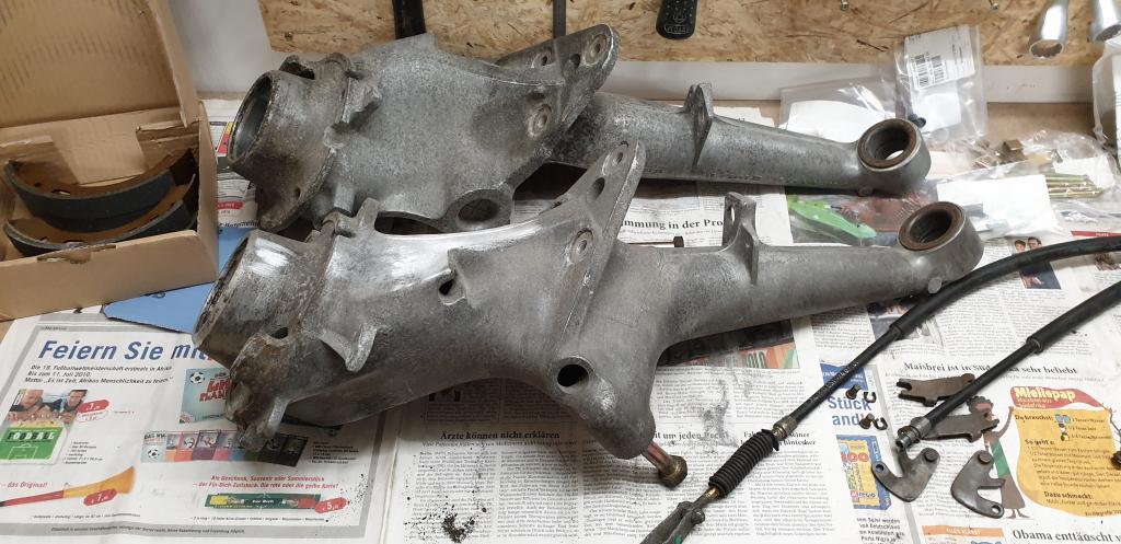

Hallo Forum,
aus einer Auflösung im Bekanntenkreis habe ich eine teilweise aufbereitete 944 Bremsanlage (Schwimmsattel) angeboten bekommen.
Ich solle mir das Ganze mal anschauen und entscheiden, was es Wert ist und ggf. selbst verwenden oder helfen es zu veräußern.
Da ich VW-Käfer-Anfänger bin (siehe Vorstellung) könnte ich eure Hilfe gut gebrauchen.
Zunächst mal, was mir bekannt und offensichtlich ist:
  • 944 Schwimmsattel
  • Aluschräglenker, schmale Ausführung
  • Radnaben, Antriebswellen und Achsschenkel sind mit dabei
  • Gussteile sind zu einem Großteil hitzebeständig in matt schwarz lackiert worden
  • Neue Lager, Dichtungssets und viele Kleinteile sind mit dabei
Nun zu den offenen Fragen
  • Liege ich mit Baujahr 85-88 richtig?
  • Einige entscheidende Teile scheinen zu fehlen:
  • Die Führungsfedern vorne und hinten sind für gutes Geld wohl noch zu besorgen
  • Die brillenförmigen Platten, in welche die Haltestifte für die Bremsbeläge eingesteckt werden, fehlen leider auch und diese konnte ich auch nach langer Suche nicht finden. Sind die Sättel damit Edelschrott?
Das Ganze kam noch mit einem Satz ATS Hackmesser-Felgen und belagert gerade meine Werkstatt.
PS: Sollte ich die Anlage behalten, werde ich diese zusammen mit der KFZ-Werkstatt meiner Wahl fertig instandsetzen.
Beste Grüße, Tobi

Alles so gut verwendbar.
Habe alle fehlenden Teile für Einbau
zur Hand.
Die schmale Aluschräglenker Ausführung
ergibt sich durch die verbaute Radnabe.
Baujahr bis 86

nach 2 OPs und Lieferschwierigkeiten bei Kerscher/KW habe ich nun endlich alle Teile zusammen, um die Vorderachse zur Anprobe zusammenzubauen.
Leider müssen noch die konischen Bohrungen im Achsschenkel umgebohrt werden.
Habe mich für die größere Variante der Spurstangenköpfe (glaube es waren die vom Porsche 928) entschieden, bei welchen der Konus nicht nur bis zur Hälfte von der anderen Seite gebohrt wird, sondern fast bis zur anderen Seite.
Gibt es Firmen, die das anbieten?
Falls nicht, wie habt ihr das gemacht?
Ich mache ja immer am liebsten alles selbst, dauert dann zwar länger, aber dann ist es so, wie man es haben möchte und meisten lernt man auch noch viel dabei. :confusion-scratchheadyellow:
Anständige Reibahlen 1:10 kosten allerdings gleich ein Vermögen und nur für 2 Bohrungen... :roll:
Beste Grüße, Tobi

Hallo Tobi
Firma Knepper
Bugs and More macht soetwas

Hallo Tobi
Der Bolzen für die Alulenker ist wichtig
Die Entstehung des Teiles war zum Teil
Meine Idee
Dann benötigst du die Hülse und Schwanen
Hals System damit du wieder ein Original
Bremsseil montieren kannst.
