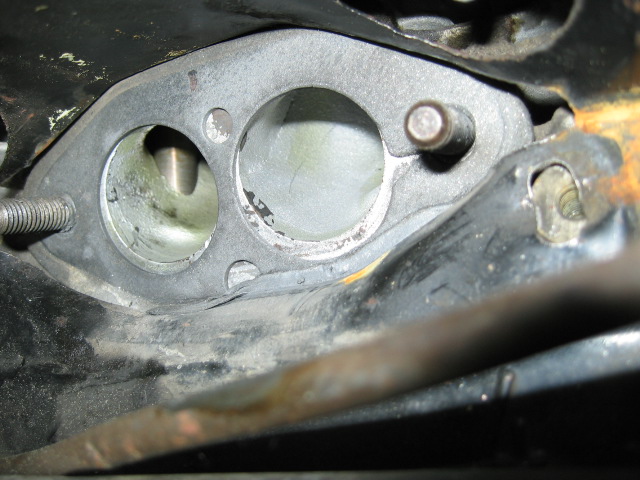

Kopfdichtung und Anschluss Synchronisation Weber Vergaser
bischn Verklemmt

aber wohl noch dicht gewesen ?

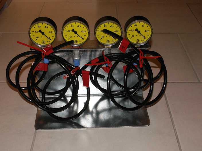

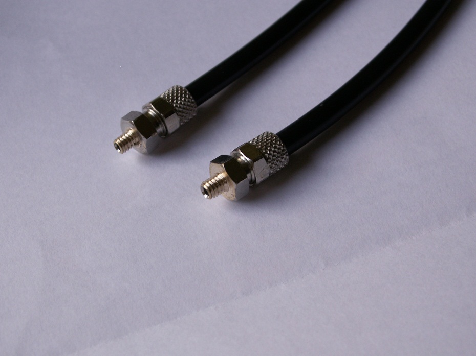

Hab ja mal "Fühler ausgestreckt" nach 4mm Düsen fürs Synchronisieren der Weber, da mein Arbeitskollege sich ein Gestell mit Unterdruck-Uhren zusammenbaut. Bei Blick ins Pneumatiklager ist da was brauchbares gefunden:
- die Hälfte schon da
- PICT9218.JPG (159.92 KiB) 9200 mal betrachtet
gruß
Meister Eder / Martin

musste dann doch noch nachgearbeitet werden damit es passt:

Gibt`s auch ein Bild von den Unterdruchuhren?Meister Eder hat geschrieben:Irgendetwas im "System" stimmt aber immer noch nicht.

Jo sind heute ja erst fertig geworden :

Re: Kopfdichtung und Anschluss Synchronisation Weber Vergase
sieht klasse aus, wie hast du das mit der Dämpfung gelöst?
Synchronisieren mit 4 Eieruhren ist meiner Meinung nach das einzig wahre. Wer das mal so gemacht hat, wirft die Dinger mit dem Kügelchen zum Aufsetzen auf den Vergaser in die Tonne (oder bietet sie bei eby an
Wer nicht selber bauen kann/will dem empfehle ich den Böhm Synchrontester mit 4 Manometern. Den hab ich auch und finde ihn astrein.
Harald

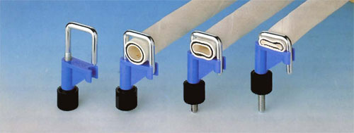

Hallo Martin,
ououououuuu das sieht nicht gut aus, da zerhaut's dir die Uhren.
wie wäre es mit solchen einfachen Schlauchklemmen: Hab erst heute wieder meine Webers mit dem Böhm Tester synchronisiert und bin von der Manometermethode einfach restlos begeistert.
Ich mach das dann immer so:
1. Erst mal Leerlaufgemisch einstellen: jede Leerlaufgemischschraube so einstellen, dass sich höchste Leerlaufdrehzahl ergibt.
2. dann alle Synchronisierschrauben leicht(!) zudrehen. Zyl 1 mit Zyl 2 synchronisieren und dann Zyl 3 mit Zyl 4 synchronisieren. Links-Rechts wird jetzt noch nicht beachtet
3. erst jetzt mit den Leerlaufanschlagschrauben an den Vergasern linke Seite mit rechter Seite synchronisieren und dabei gleichzeitig Leerlaufdrehzahl einstellen. Ein Gasgestänge mit Leerlaufentkopplung hat große Vorteile.
4. danach langsam(!) Gas geben und überprüfen, ob sich links und rechts gleichmäßig der Unterdruck verändert. Falls nicht, an den Gasgestängen nachjustieren.
5. zum Schluss nochmals jede Leerlaufgemischschraube so feineinstellen, dass sich jeweils höchste Leerlaufdrehzahl ergibt.
Fertig - ein seidenweicher Leerlauf und perfekter Übergang.
Harald
