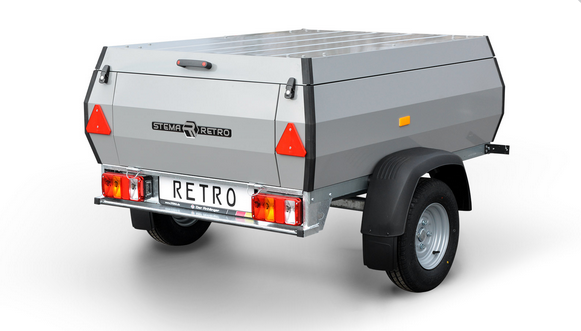

@Planet Bug: meinst Du diesen Anhänger?

Für den Kurs bekommt man aber mit Sicherheit jedes Anhängerwrack restauriert !
Sofern man das möchte.
Ist natürlich zeitintensiv, schmutzig und mit Arbeit verbunden.
Am Ende hat man aber einen zeitgenössischen Anhänger mit Geschichte.
Ich mach das selbst grad durch !
lothar
Beiträge: 1286
Käfer: 1303 (Daily Driver)
Wohnort: Köln
Re: Soll ich mir einen aufgearbeiten DDR Anhänger kaufen ?
Beitrag von lothar »
Firefox hat geschrieben:Für den Kurs bekommt man aber mit Sicherheit jedes Anhängerwrack restauriert !
stimmt, "ab 1.649,00 €" finde ich sportlich.
