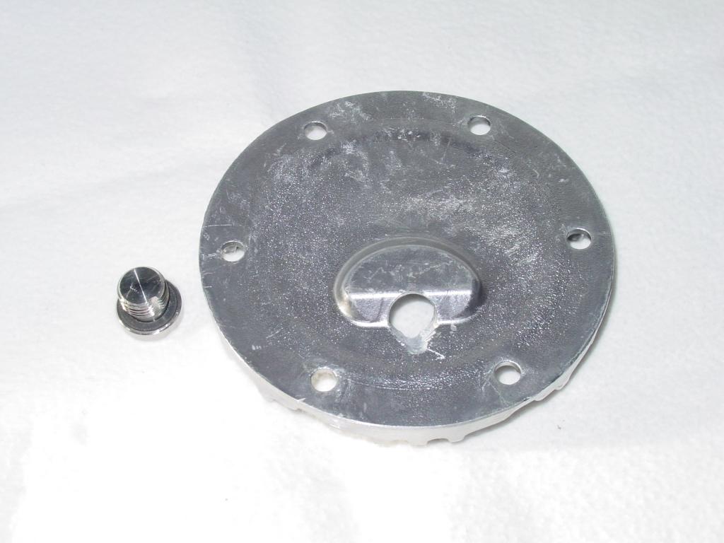

Die Inbusschrauben- Dauerdichtring-Geschichte verwende ich schon jahrelang in Verbindung mit dem CSP-Alu-Deckel, völlig problemlos.
Besonderheit bei mir:
Deckel- und Schraubengewinde bekommen Nuten, die nach einer Dreiviertelumdrehung zur Deckung kommen. Damit geht Ölwechseln ohne Kleckerei und schwarze Finger.

Re: Maße Ölablassschraube
sehr Kreativ

Liegt es im Bereich des Möglichen das es diese Deckel genauso wenig mehr gibt,wie die alten Aluventildeckel?VeeDee hat geschrieben:Die Inbusschrauben- Dauerdichtring-Geschichte verwende ich schon jahrelang in Verbindung mit dem CSP-Alu-Deckel, völlig problemlos.
- VeeDee
- Beiträge: 3474
- Fahrzeug: 1600Vari/3
Ich fürchte, ja.
