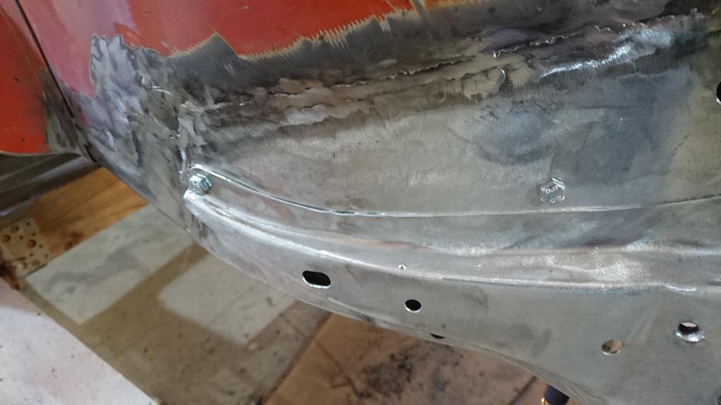

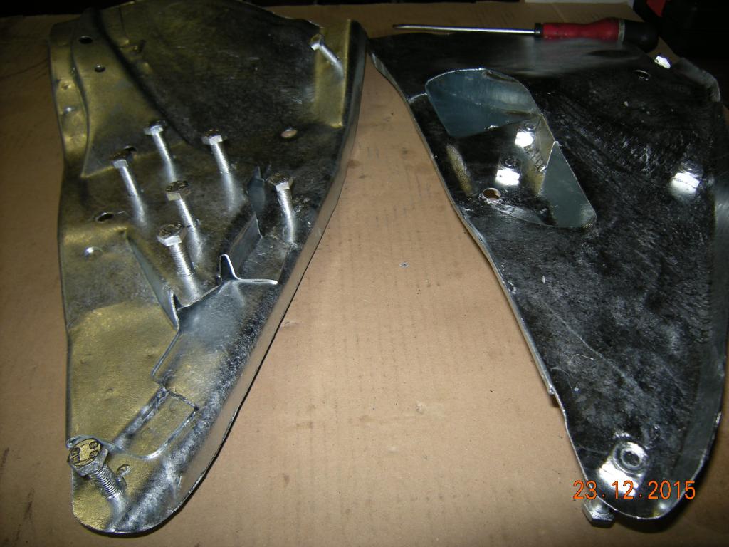

Re: Rahmenkopf 1200/1300 unten
Wenn das Blech ewig halten soll, erst anpassen und feuerverzinken, wie ich das bei meinen Endspitzen gemacht habe. Danach das Zink an den zu schweissenden Stellen 1cm breit ordentlich abschleifen, sonst spritzt es und wegen der Dämpfe. Ist nicht lustig zu schweissen, aber möglich siehe Fotos.
- Endspitze modifiziert, verzinkt DSCN3699.JPG (99.84 KiB) 2279 mal betrachtet
- Endspitze feuerverzinkt eingeschweisst DSC_0610.JPG (60.87 KiB) 2279 mal betrachtet
