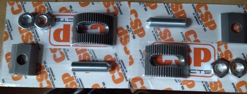

Gibt es unterschiedliche Qualitäten? Bei einigen scheinen die Deckel aus Alu zu sein.
Hat man überhaupt eine Wahl zwischen grober und feiner Verzahnung?
Mir geht es nicht um maximale Tieferlegung. Haltbarkeit sollte aber Priorität haben.

Hallo nicki,
feinverzahnt ist schon OK - erst recht wenn es nicht einfach nur tief sein soll.
An die persönlich gewünschte Tieferlegung läßt sich so in deutlichen kleineren Schritten herantasten/-stellen.
Den "schlechten Ruf"(durchrutschen, usw.) der feinverzahnten und somit die Erscheinung der groben, lag meistens an zuviel Lack/Beschichtung und/oder schlechter Montage/Festziehen nach dem Einstellen...
Deckel aus Alu hab ich aber noch nicht gesehn?
Sieht vielleicht einfach auf den Bildern nur so aus wg. unlackiertem Metall?

Ich hatte mal eine gebrauchte Achse bekommen mit Deckeln aus Alu.
Erst beim genaueren Inspizieren habe ich dann gesehen das einer durchgerutscht war
Aber meine Neuen sind heute gekommen
Jetzt gehts dem Achskörper an den Kragen.
