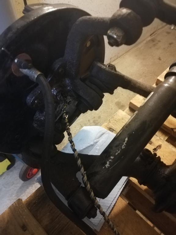

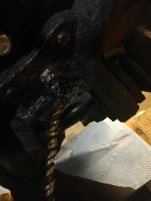

gibt es einen Trick???
Tachowelle sitzt fest, Splint hatte ich gelöst und Welle bewegte sich ca. 5cm und dann ging nichts mehr :angry-cussingblack:
und ich weiß auch das nach fest ab kommt wie ich merkte als die Tachowelle gerissen ist :angry-fire:
Ich glaube die Ummantelung von der Welle ist mit den Jahren in dem Gußteil fest gerostet, aber nach Wochen langen Erholungbäder in Rostlöser verschiedener Marken ist das Ding immer noch fest :(
Mein Lösungansatz: abflexen und aufbohren 8-)
Kennt jemand einen Trick oder hat damit schon Erfahrung und wenn ja wie hat man das Problem gelöst?

Vielleicht kommst du auch mit einem Durchtreiber klar

Vorne die Kappe ab dann kannst du die Seele nach vorn rausschlagen. und dann den Rest von vorne ausbohren.

ich habe es geschafft :music-rockout:
mit einer Gripzange Stück für Stück heraus gehebelt und den Rest mit einem Schraubendreher raus gedrückt.

Na also, geht doch !
Beim Einbau also nicht mit Fett sparen.
