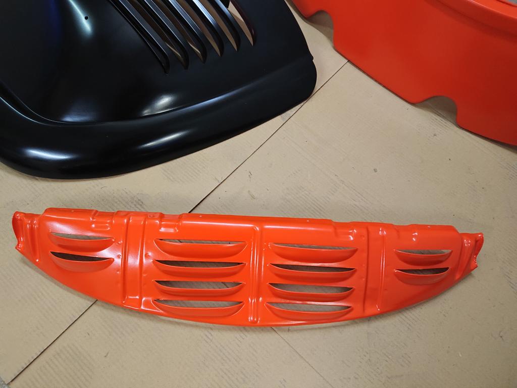

So schauts dann zum Einbauen aus.

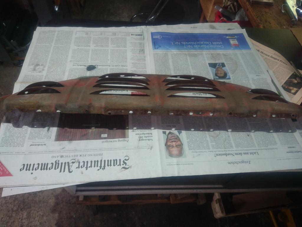

Das Schweiß Punkte sind an der Feuerwand und unterhalb der Schlitze versteckt in dem Falz, in einem Abstand von ca 3cm. Sind sehr viele und schlecht erreichbar. Diese gab ich mit einem kleinen Kugelkopf Fräser ausgefräst, weil die mit einem Schwert hweisspunkt Bohrer schwer zu erreichen sind (vll mit Winkelbohrmaschine).
Auf dem Foto siehst am ausgebauten Blech die 2 Reihen Löcher von den Schweisspunkten.
Ansonst gibt's keine mehr, aber die reichen aus... :mrgreen:
