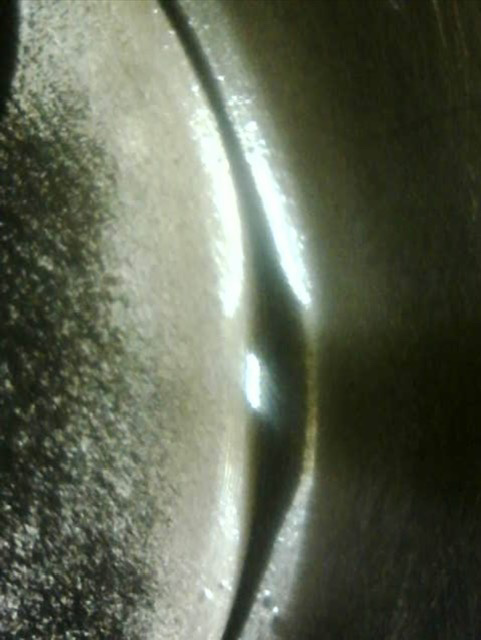

ich möchte mich bei dem Thema auch mal einklinken, da ich aktuell ein ähnliches Problem habe:
EJ25 SOHC (160tkm) qualmt nach dem Einbau in den Käfer aufm Auspuff, allerdings auch nur bei höheren Drehzahlen, im Leerlauf eher weniger bis garnicht. Habe dann mal mitm Endoskop in alle Zylinder geschaut und in allen 4 war eine kleine Ölpfütze (Bild).
Ich hatte, vorm Einsetzen in den Käfer, Kopfdichtungen und Ventilschaftdichtungen neu gemacht. Zylinder sahen für mich sehr gut aus. Keine Laufspuren, Schliff noch gut zu erkennen.
Jetzt frag ich mich natürlich, wo das Öl her kommt? Im Spendefahrzeug lief der Motor 1A und hat nicht gequalmt. Kolbenringe hinüber, an allen 4 Kolben gleichzeitig? Würde mich wundern.
Eventuell habe ich alles etwas zu großzügig eingeschmiert beim Zusammenbau... Oder kann es daran liegen, dass ich für den ersten Lauf im Käfer etwas zu viel Öl eingefüllt hatte? Drückt der Subaru dann das Öl in die Zylinder? Inzwischen habe ich das überschüssige Öl abgelassen und ihn ein wenig laufen lassen, aber noch hat sich nix geändert.
Ich muss dazu sagen, dass der Motor im Käfer bisher aber auch noch nicht die Straße gesehen hat, sondern nur die Werkstatt im Leerlauf. Vielleicht erst mal auf die Straße und dann schauen, was sich tut?
